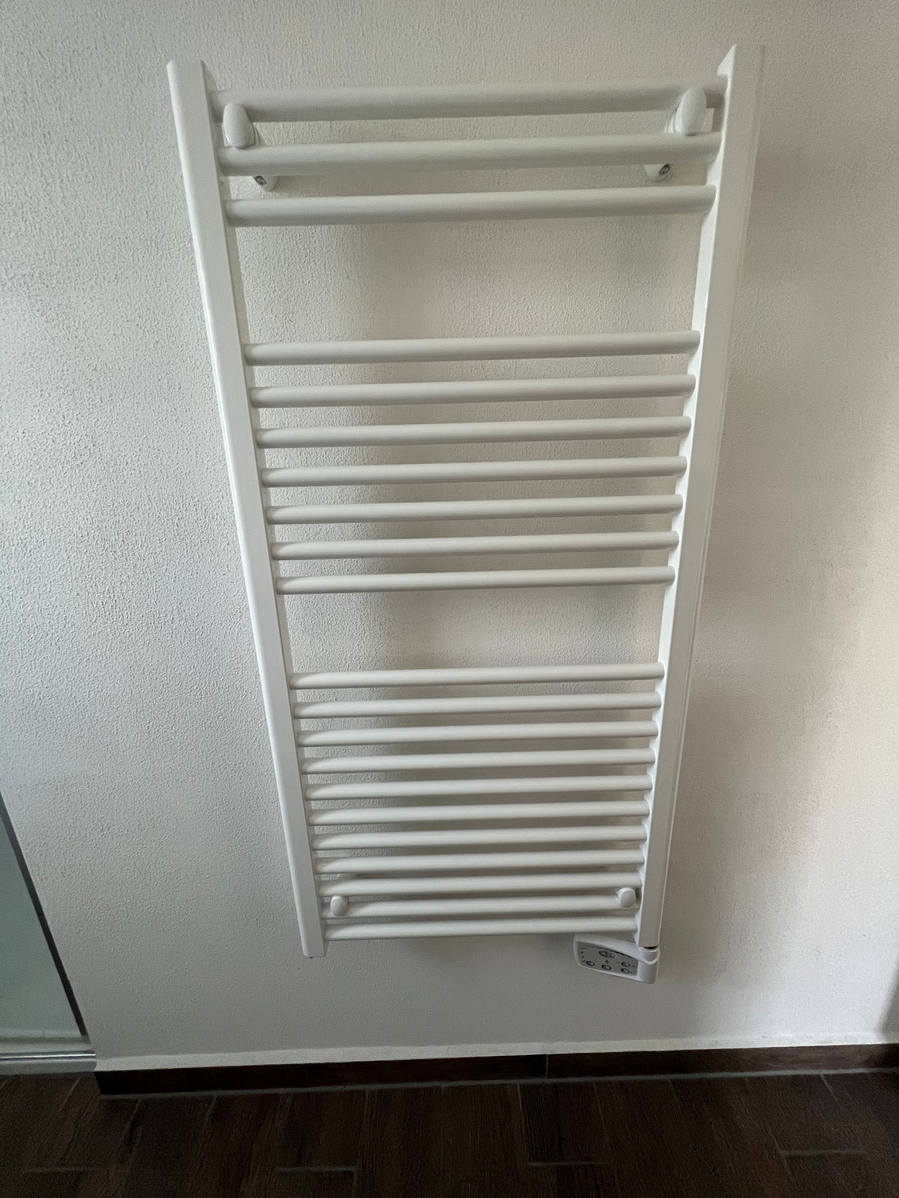

    Kennt ihr eine Möglichkeit diesen elektrischen Handtuchheizkörper smart zu machen?

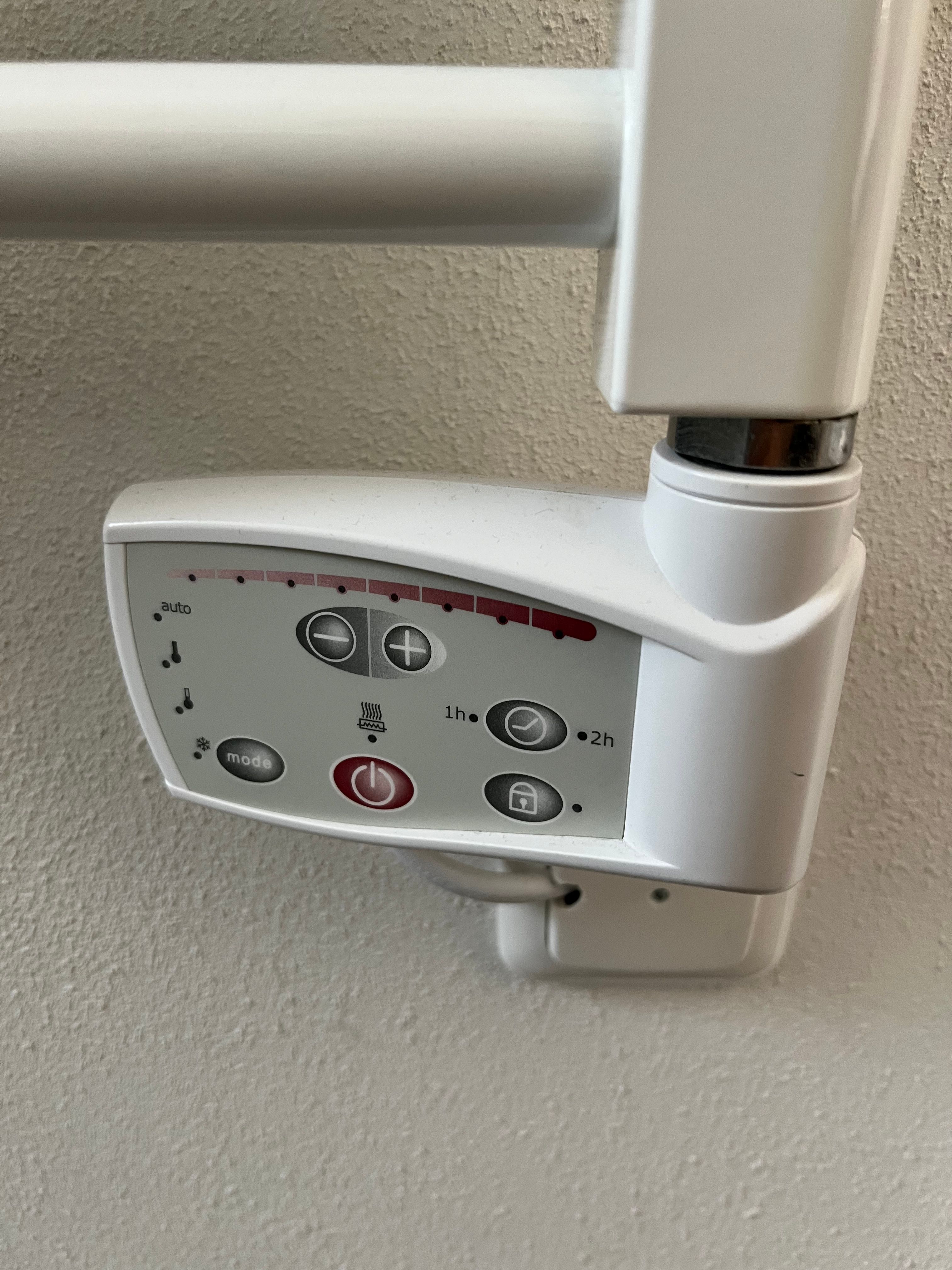

      @saeft_2003 Genau das Problem habe ich auch. Ich wollte keinen regelbaren Handtuchheizer, sondern nur an-aus.
      leider wurde mir im Rahmen der Badsanierung auch ein (anderer) "intelligenter" Heizkörper montiert.
      Ich habe einen HM Wandthermostat im Raum und hätte sonst die Steckdose geschaltet

        Könnte man den einfach auf dumm umbauen?

          @saeft_2003 sagte in Handtuchheizkörper smart machen?:
          ja!
          Aber erstens scheue ich mich davor ein flammneues Teil mit Garantie anzufassen, zweitens ist der thermostatisierte Heizstab gerade das teure und drittens muss der gefüllte Heizkörber runter, auf den Kopf gestellt und dann der Stab ausgetauscht werden.
          So hoch war mein Leidensdruck noch nicht :-)

            Ich hab grad mit Erstaunen festgestellt, dass das Steuerteil den letzten Zustand nachdem es stromlos gemacht wurde wiederherstellt. Vielleicht ist das bei deinen auch so?
            Ich pack jetzt mal einen shelly in die Dose und probiere das ganze….

              shelly 1 pm ist eingebaut kleines blockly dazu... läuft :-)
