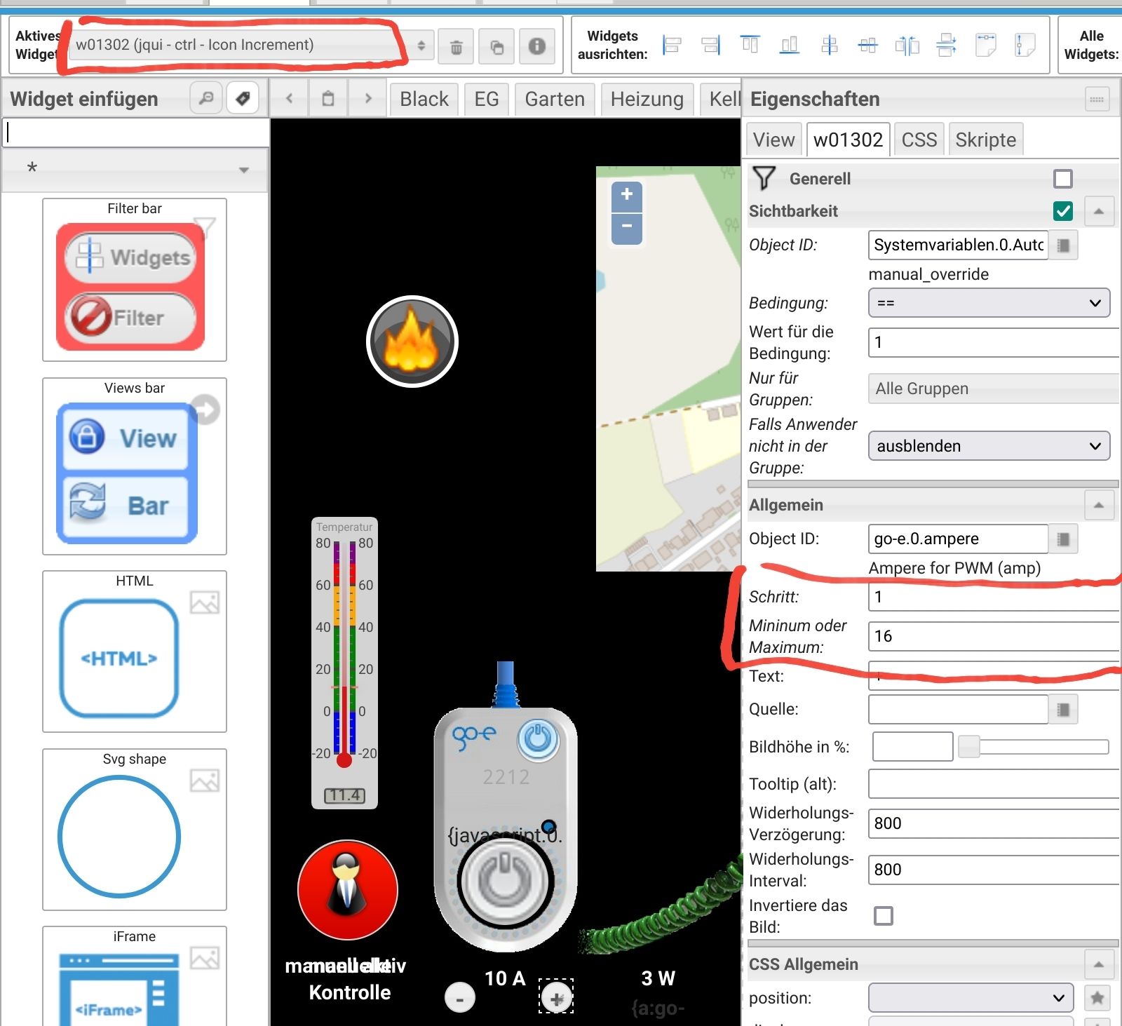

        @schneidy76 sagte in Sollwertverschiebung Heizungssteuerung:
        Würde nun gerne über + & - den Sollwert verschieben und in knx zurückspielen.
        Eingabe eines Wertes über dialog widgets, Erhöhung mittels increment Widget

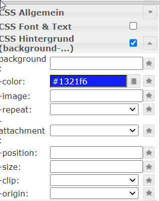

          @homoran cool, vielen Dank. Das funktioniert ohne Latenz! Kann man die Button noch einfärben?
          das hier funktioniert nicht:
          Raspberry Matic (RP3), LIVE PV Monitoring mit Smartmeter, Poolsteuerung mit NodeRed, KNX Ausbau (ersetzt stückweise HM & klassische Installation), ioBroker Multihost (RP4 &RP2), Visu mit VIS
          • S schneidy76
            Natürlich!
            ja!
            erstens hast du da den Background, zweitens haben die jqui widgets css Besonderheiten.
            Da kenne ich mich nicht aus.
            hast du eine Checkbox gefunden in der man jqui abschalten kann (oder ähnlich)
