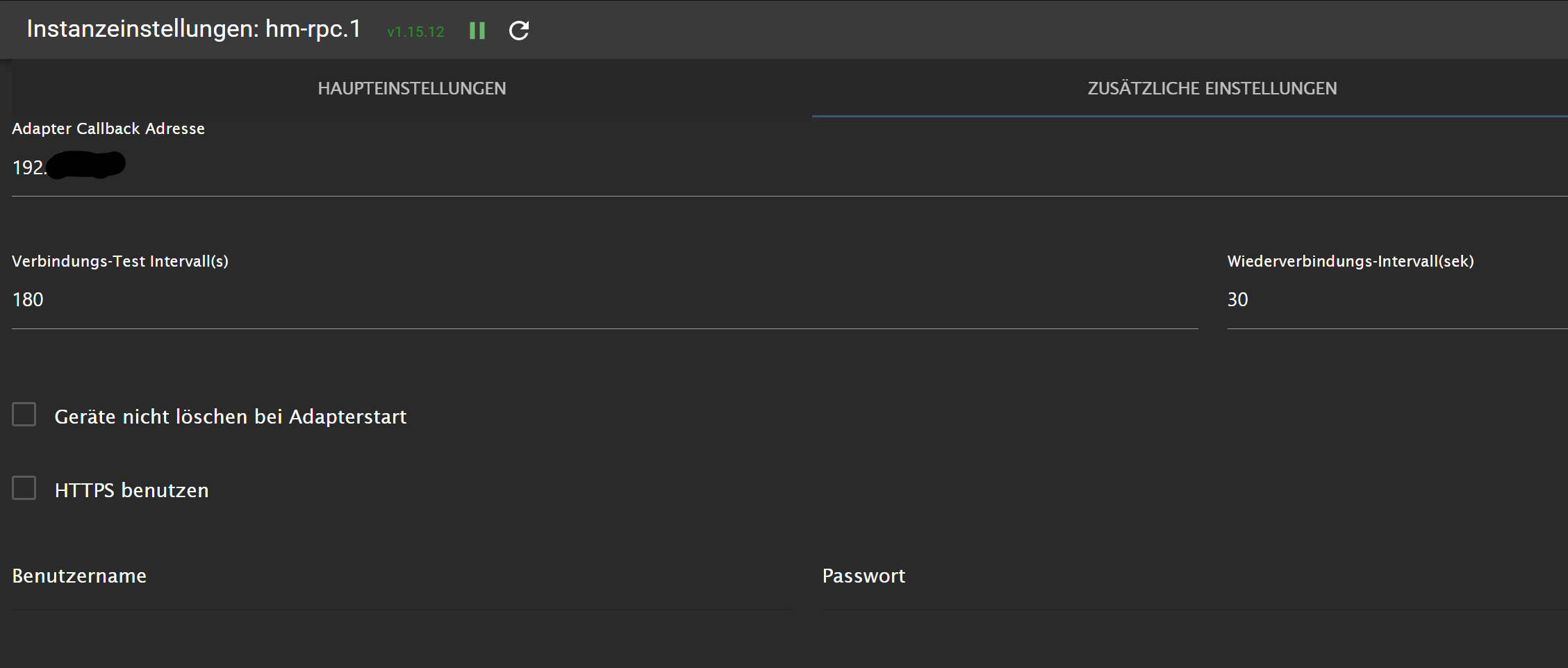

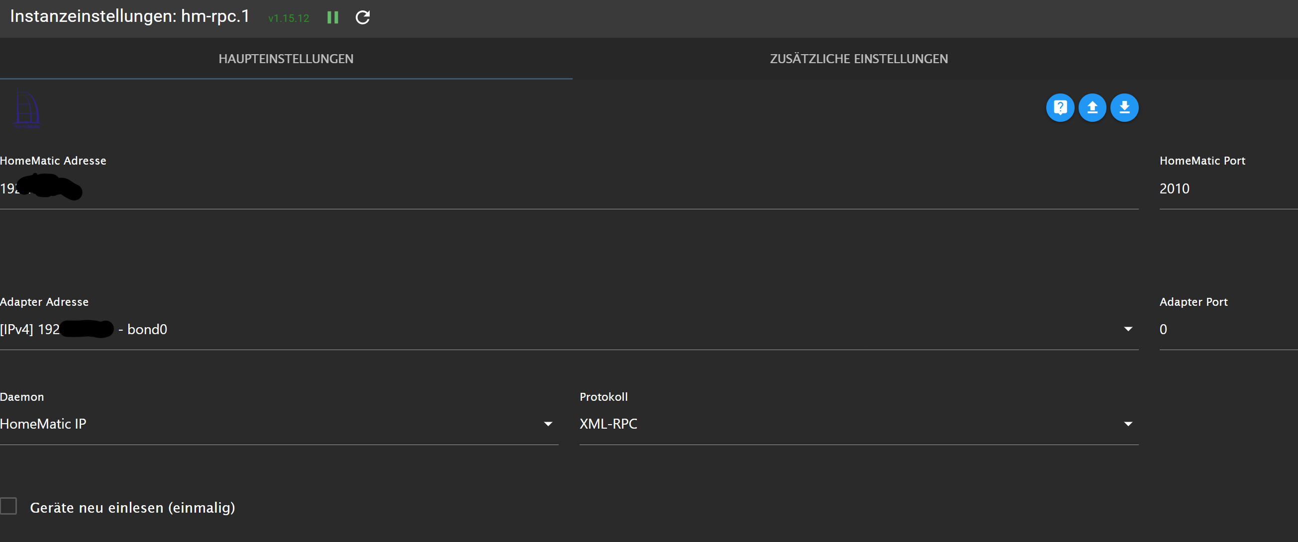

    Instanz rpc.1
    HomeMatic Adresse = IP von CCU
    Adapter Adresse = IP von NAS als host
    Adapter Callback Adresse = IP von NAS (host)

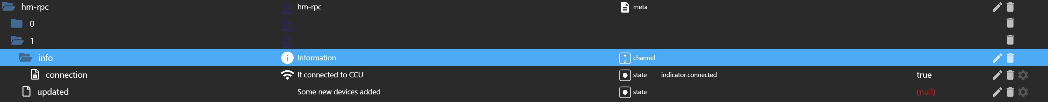

    Leider bekomme ich dann im Iobroker nur die folgenden Werte:
    in der CCU wird der Fenstersensor richtig angefzeigt!?
