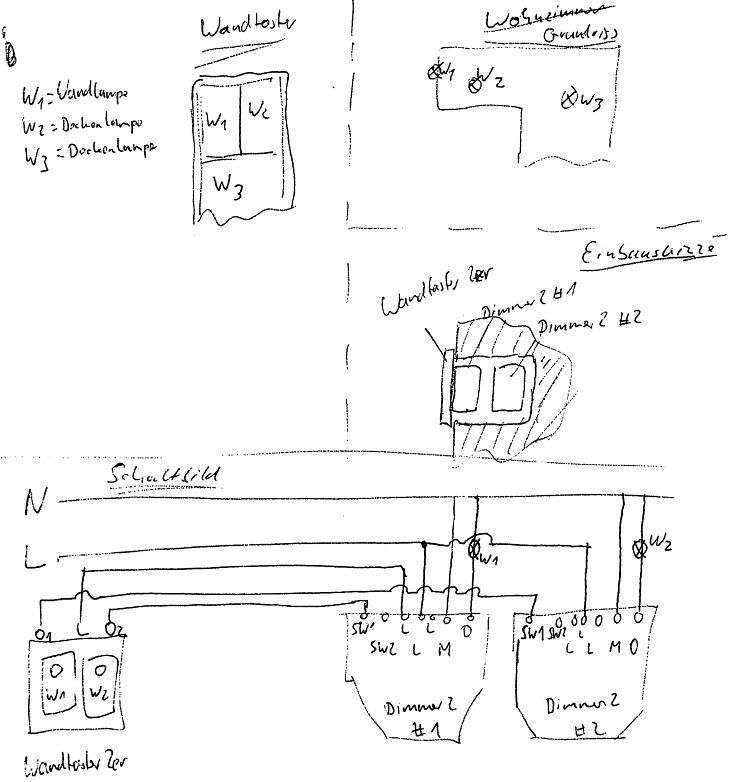

    ich habe in meinem Wohnzimmer aktuell einen Doppelschalter für zwei Lampen. Diese möchte ich nun in mein smart home einbinden. Hierzu möchte ich für jede Lampe einen shelly dimmer 2 verwenden. Als Bedienelement möchte ich den Shelly Wandtaster mit 2 Tastern verwenden.
    Nun meine Frage:
    Kann ich mit diesem Wandtaster jeweils einen Taster auf einen Shelly Dimmer 2 legen? Hat das jemand schon mal so gemacht?
    Ich habe mal eine Skizze beigefügt.

      @matzeit Hey gibt es updates? Ich stehe vor dem selben Problem. Wie hast du das dann gelöst?

        Vielleicht habe ich das Problem nicht in der Tiefe verstanden, aber ich sehe kein Problem darin, das mal auf dem "Küchentisch" wie gezeichnet zu verdrahten. Ich könnte mir aber vorstellen, dass 2 shellys in einer Dose evtl. thermische Probleme bekommen.
