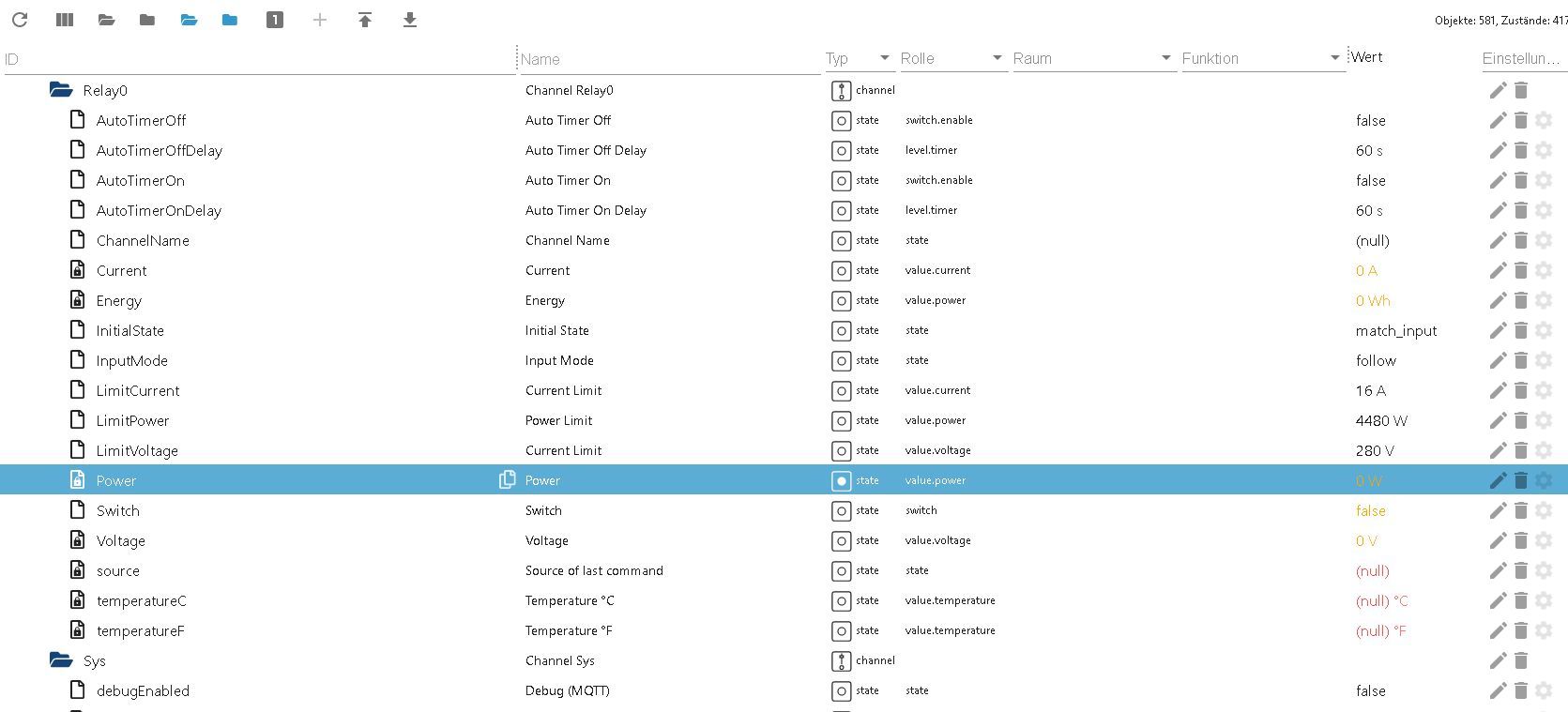

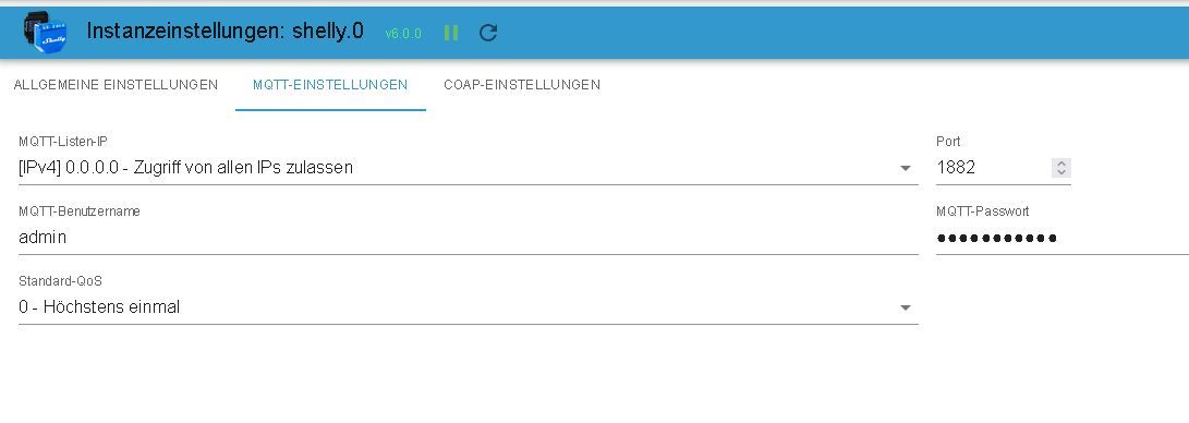

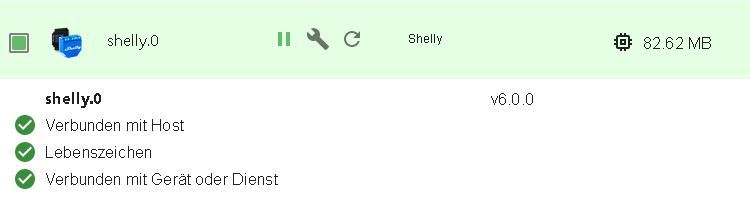

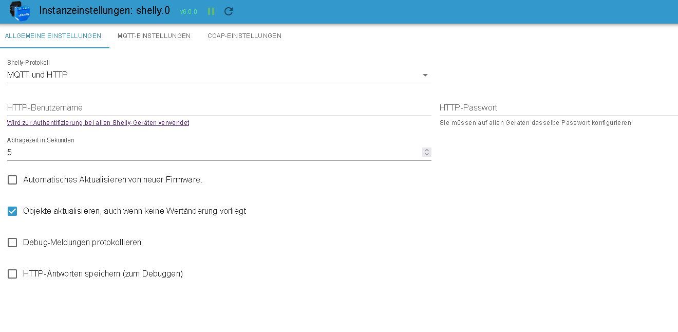

    ich habe einen 1PM Plus und möchte ihn in IOBROKER integrieren.
    Leider bekomme ich keine aktualisierten Werte, der Adapter läuft aber.

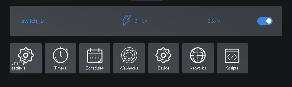

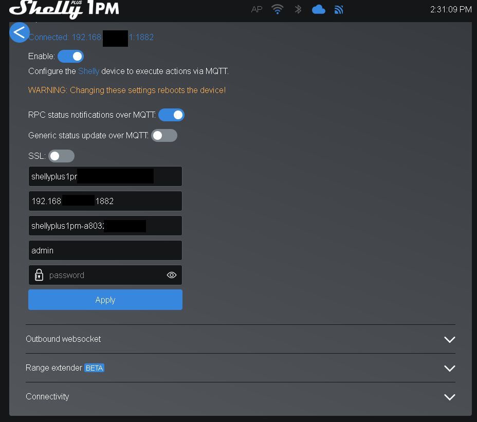

    Ich habe gelesen man soll in den advanced developer settings das COLOT aktivieren,
    aber leider finde ich das bei meiner Webaplikation nicht.
    Mein Shelly sieht auch etwas anders aus, evtl. habe ich eine veraltete Version?!?
    Die gestrichelte Linie des Schalters zwischen 0 und SW am Aufdruck des roten Shelly 1PM Plus fehlt bei mir.
    Bei mir gibt es nur den Punkt "NETWORKS" aber nicht "internet und security".
    Ich habe Firmware 0.11.1 am Shelly drauf.
