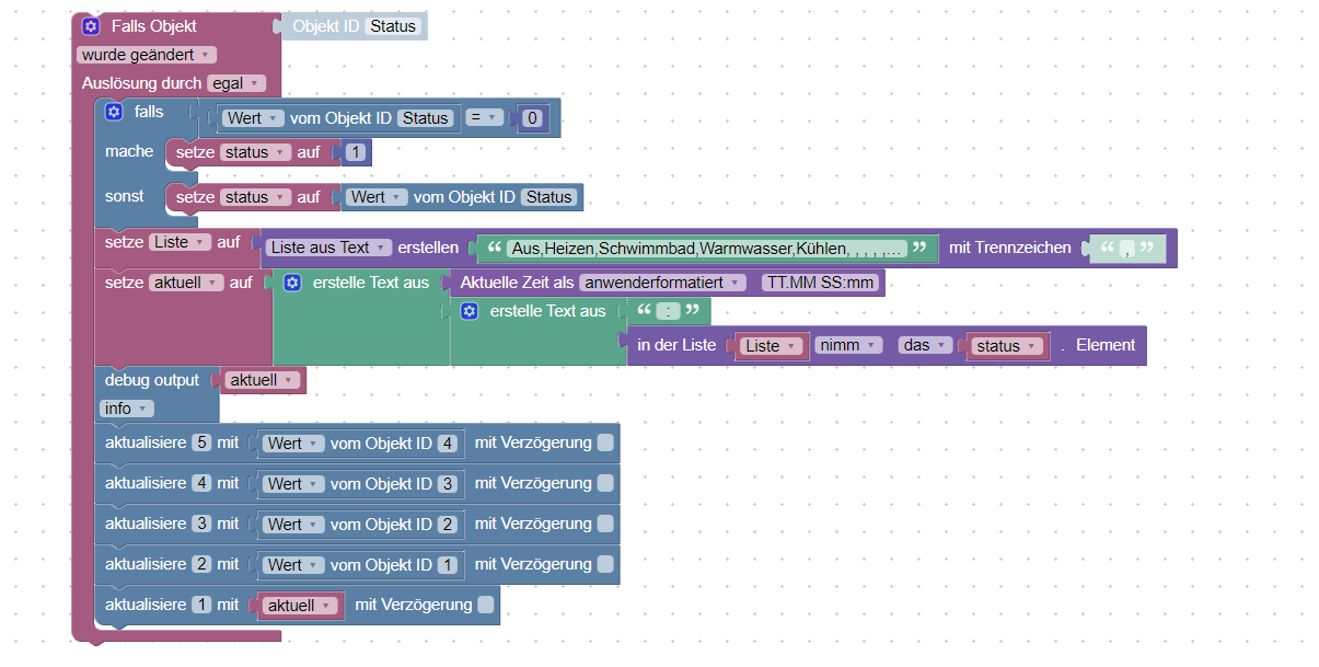

    ich bin auf der Suche nach einem Script, welches mir Meldungen aus einem DP in einem ringspeicher ablegt und somit die x letzten Meldungen mit Zeit einzeln zur Verfügung stellt.
    Habt ihr zufällig sowas im Einsatz und wollt teilen?

      @mpl1338 so etwas nennt man auch "Logging", ich habe meine ich das hier im Einsatz (und rufe es aus meinen Skripten auf): https://www.smarthome-tricks.de/software-iobroker/eigenes-logging-in-iobroker/
      Man könnte natürlich auch auf einen Datenpunkt Triggern und dann dieses Skript jedes mal aufrufen.

        vielen dank, jedoch ist mir dein Script dafür zu mächtig :)
