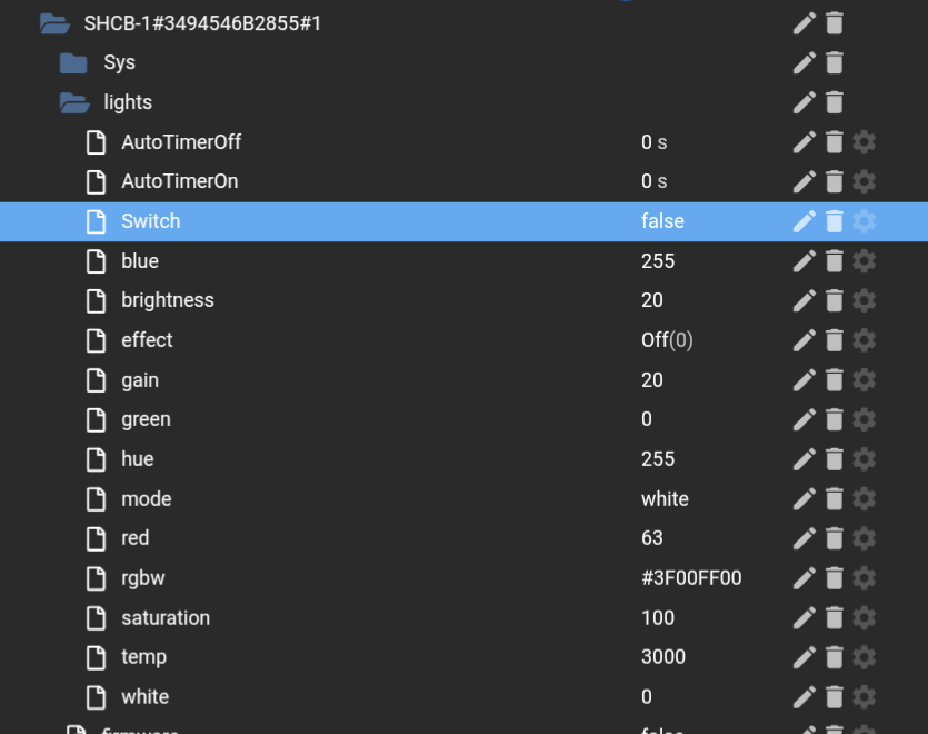

        @mickym Okay, danke. Hast du eine Idee wie ich das lösen könnte? Ich nutze blockly und node-red. Wenn ich temp ändere muss ich dann nur die benötigten Objekte (Power,temp, brightness) senden? Wie kann ich da vorgehen. Mir fehlen aktuell die Ideen.
        Hintergrund: ich möchte die Lampe im iot Adapter nutzen mit Google Home. Also brauche ich ein paar Datenpunkte (Power,temp,color, brightness)

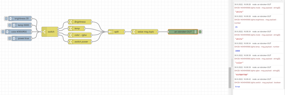

            @kilian-z sagte in Shelly Duo rgbw Mode:
            Nehmen wir mal an, Du willst ein Objekt senden mit immer bestimmten Eigenschaften die anderen lässt Du gleich, dann könntest Du das in NodeRed über ein Objekt realisieren und dieses dann auch automatisch an die verschiedenen Datenpunkte verteilen, in dem Du das topic dynamisch zusammen baust.
            Wie gesagt das Problem ist dann eher der Adapter, da der einzelne Datenpunkte braucht.
            Sprich Du musst doch nur in deinen datenpunkten checken, welches Du ändern möchtest:
            Nehmen wir mal an Du setzt diese von Dir 4 erwähnten Datenpunkte:

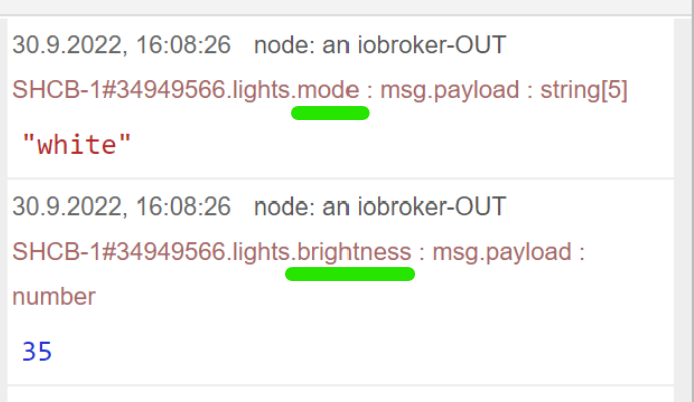

            Dann weisst Du doch dass Du bei temp und brightness den mode "white" einstellen musst und bei color den mode "color". Bei Power ist es egal - habe ich das richtig verstanden?
            So könnte dann ein Flow aussehen, der je nachdem was getriggert wurde, den mode und den Datenpunkt automatisch setzt - du müsstest quasi nur die iobroker-OUT Node hinten dran setzen:

            Den rgbw Datenpunkt habe ich einfach deinem Screenshot entnommen - ich denke mal dass das dann mit dem HEX String direkt funktioniert.
            Wenn Du lieber Kodieren willst - dann halt der ganze Flow so:

            • mickymM mickym

                @kilian-z Ja so habe ich es in dem Flow gemacht. Wenn temp triggert - wird erst Mode auf white gestellt und dann der temp Datenpunkt beschrieben. Siehst Du ja im Screenshot an der Abfolge der Nachrichten und des Topics:
                und getriggert wird nur über einen Datenpunkt temp (selbst angelegter datenpunkt - den Du dann mit iot beschreiben kannst) - ich habe jetzt halt eine Inject Node zum Triggern verwendet.
