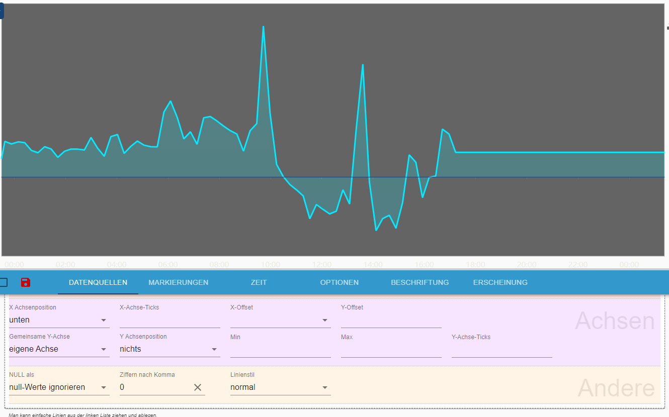

                Hier nur nochmal zur Sicherheit meine Einstellungen und die zugehörige Darstellung:
                Was mich verwundert ist der Datenpunkt am rechten Ende. Den gibt es in der Datenbank nicht.
                Wo sicher ihr eure Daten? Bei mir ist es ja InfluxDB. Nicht dass das das Problem ist?!?
                VG,
                Pedde

                  @pedde also bei mir funktioniert das mit dem 0 statt null benutzen
                  Gib auch mal was bei gültige Zeit ein (ich hab da 35 Sekunden) . Spiel mal mit den Feldern rum

                    ich glaube, dass ich die Ursache gefunden habe:
                    In den Adaptern SQL und History kann man diese Option auswählen, bei InfluxDB jedoch nicht.
                    Daher haben die NULL-Behandlungen bei InfluxDB auch keine Auswikrung, da dort kein NULL in die DB eingetragen wird :/
                    Ich überlege nun, wo man dieses Problem postet beim InfluxDB-Adapter oder bei eCharts.
                    Was würdet ihr tun?!?
                    Viele Grüße,
                    Pedde

                      @pedde Den Zusammenhang sehe ich nicht. Die Checkbox dient einem anderen Zweck, nämlich bewusste NULL bei einem Adapterneustart zu generieren, damit man mögliche Ausfallzeiten sofort erkennt.
                      @pedde sagte in Flot/E-Chart Linien beginnen nicht bei 0:
                      das ist so nicht richtig. Auch Deine Datenquellen können NULL Werte liefern, die dann historisiert werden.
                      Aber in beiden Fällen wird nichts in der Zukunft eingetragen.
                      Dass es ggf. an Influx liegen könnte, kann ich nicht ausschließen. Dazu müsstest du parallel mal history installieren und due Werte dort ebenfalls loggen und in eCharts anschließend mal die Quelle ändern

                        Mit dem History-Adapter funktioniert alles, wie erwartet.
                        Dort haben die Einstellungen zu "NULL als" auch Auswirkungen.
                        Scheinbar passen eCharts/Flot dann nicht zu InfluxDB, wenn man einen festen Zeitraum darstellen möchte, in dem es noch nicht überall Daten gibt...
                        Die blaue Linie sind die Daten aus dem History-Adapter:
