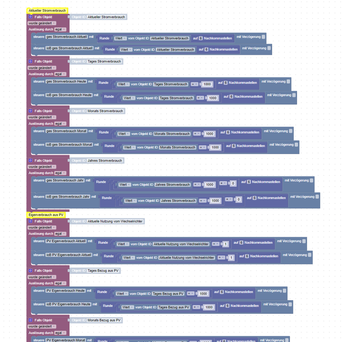

          @lemonbiter schau deine Skripte (Blockly) in ioBroker durch, welches die Datenpunkte steuert, dann gerne posten da wird es vermutlich dran liegen.

            @foxriver76
            lieben Dank...
            Hier ist das Skript als Ausschnitt im Screenshot. Es sind die Werte der Photovoltaik Anlage (Plenticore Adapter). Leider ist das Blockly zu lang, kann es hier nicht reinpacken...
