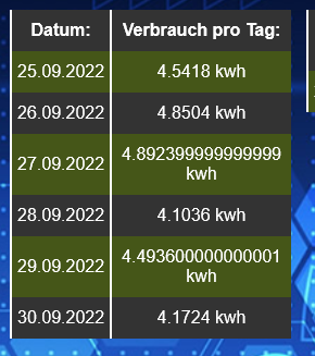

                                  @paul53 Welchen Trick muss ich anwenden, das in der Tabelle nur 3 Zahlen nach dem Punkt erscheinen?
                                    @stefu87_ch sagte: Welchen Trick muss ich anwenden, das in der Tabelle nur 3 Zahlen nach dem Punkt erscheinen?
                                            Verbrauch: getState(idVerbrauch).val.toFixed(3) + ' kWh'
                                    stefu87_CHS 1 Antwort Letzte Antwort
                                      stefu87_CHS Offline
                                      stefu87_CHS Offline
                                      stefu87_CH
                                      @paul53 funktioniert einwandrei.
                                      Was müsste ich einbinden, um beim Datum noch den Wochentag angezeigt zu haben?

                                        @stefu87_ch sagte: beim Datum noch den Wochentag angezeigt zu haben?
                                                Datum: formatDate(new Date(), 'W, DD.MM.YYYY'),
                                          stefu87_CHS Offline
                                          stefu87_CHS Offline
                                          stefu87_CH
                                          @paul53 sagte in Tabelle mit Verbrauchswerte pro Tag erfassen:
                                          Werden die Tage dann in Deutsch oder Englisch angezeigt?
