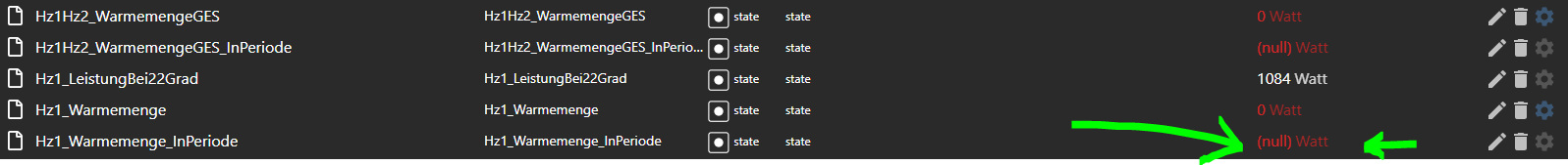

    ich kämpfe seit einiger Zeit mit dem Problem, dass ich Werte aufrechnen will. Von Zeit zu Zeit (reproduktionsfähig zB durch Sicherung der Proxmox VM wo IoB drin ist) haut es mir einen Wert den ich per Script berechne ganz raus und steht NaN drinnen - also kein Wert/nix und dadurch wird auch nicht mehr addiert

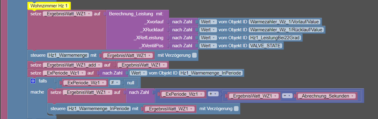

    Das Script als Blockly:

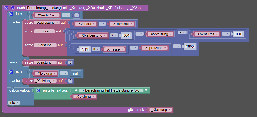

    und das Subscript das die Berechnung macht:
    Ich hab langsam keine Erklärung mehr, warum der immer wieder auf NaN geht... Früher hatte ich das nicht, dass tritt erst auf nach der Neuinstallation. Manchmal sehe ich auch, wenn ich auf ein Objekt klicke (in Script) dass in der Anzeige erst immer NaN steht und dann kommen die Werte... Wie wenn es ultra langsam wäre. aber das sollte dieses Phänomen nicht auslösen oder?

      Kann _Abrechnung_Sekunden auf 0 gehen?
      Die Prüfung einer Zahl auf ungleich null macht keinen Sinn. Prüfe besser "falls _Abrechnung_Sekunden".
      Bau Log-Ausgaben der Variablen ein, um zu sehen, welche mal keine Zahl enthält.
        Hi, nein das ist eine fest Variable die immer am Anfang des Scriptes (das alle 60 sek läuft) fest vorgegeben wird.
        das mit null ... hab ich mir auch gedacht. null = doch auch eigentlich 0 ...
        Lg M.

          @michl75 sagte: nein das ist eine fest Variable
          Dann checke die Ursache mit den Log-Ausgaben der Variablen.
