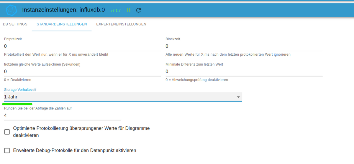

      @skyhobbit Das wird vom iobroker - in den Adaptereinstellungen festgelegt. Musst Du wenn dort ändern:

        @mickym Vielen Dank ... das war es.
        Ich habe es geändert ... und siehe das: In der influxdb ist der Wert auf 'Forever' geändert worden.
