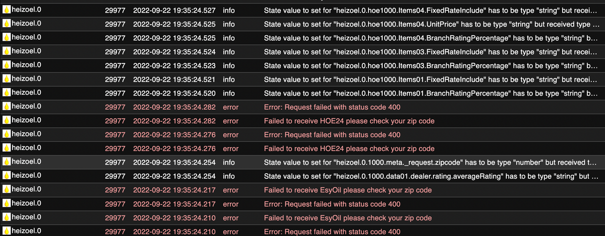

    Hallo siehe anbei das Foto , wieso schmeißt der mir als Fehler?
    Zip Code stimmt
    wie stelle ich das ab? Oder stimmt was nicht mit dem Adapter ?

      @driftkingisback
      PLZ eingeben?
      Falls vorhanden ändern und speichern und wieder zurück setzen.
      Ansonsten einmal die Instanz stoppen, Objekte vom Adapter löschen und die Instanz neustarten. Es werden dann die Objekte neu angelegt.
      Welche admin-Version im Einsatz?

        driftkingisback
        @mcu v
        admiin v5.3.8

          @driftkingisback
          admin
          github:	6.2.22 for 8 days
          latest:	6.2.22 for 8 days
          stable:	6.2.22 for 8 days
          Bring dein System vollständig auf Stand.

            driftkingisback
            @thomas-braun gibt es eine Anleitung wie genau ich das mache, hab irgendwie angst was falsches zu machen , bin noch Anfänger

              @driftkingisback
              iobroker update
              iobroker upgrade

                @driftkingisback
                Für den Unterbau:
                sudo ln -s /usr/bin/node /usr/bin/nodejs
                uname -m && type -P nodejs node npm && nodejs -v && node -v && npm -v && iob -v && whoami && groups && pwd && sudo apt update &> /dev/null && sudo apt update && apt policy nodejs
                gibt Hinweise auf den derzeitigen Status.

                  driftkingisback
                  @thomas-braun muss ich irgendwas beachten oder gibt es ein Video oder muss ich ein Backup. machen?

                    @driftkingisback
                    Ein Video? Wie man Buchstaben in die Tastatut hackt? Wozu solch ein Video?
                    Backup hat man ja eh aktuell.
