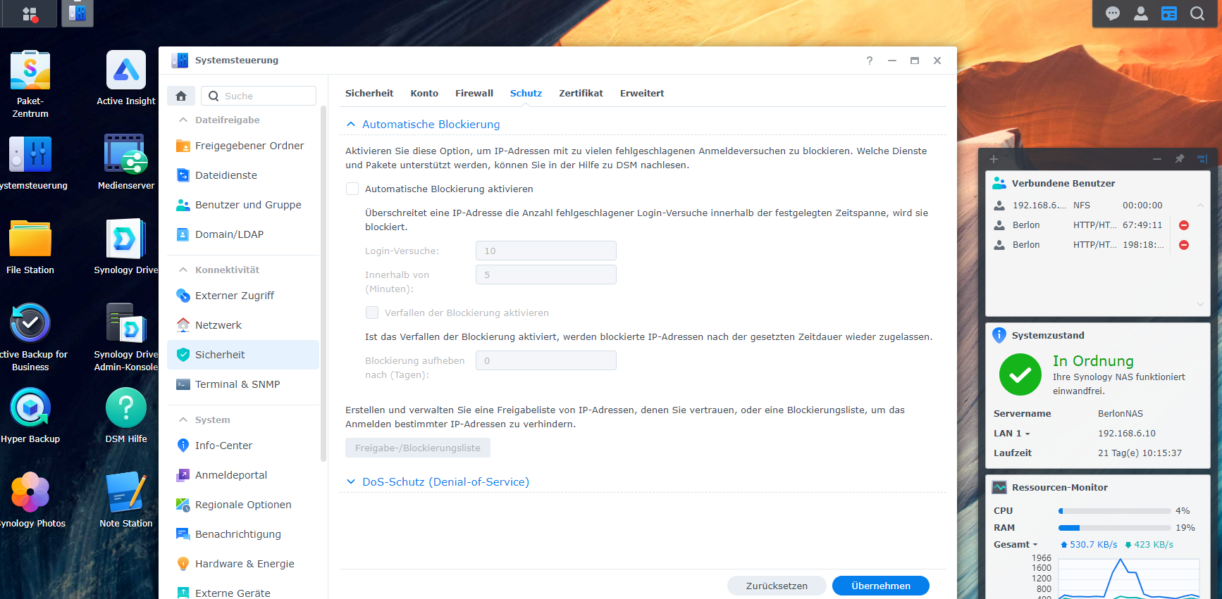

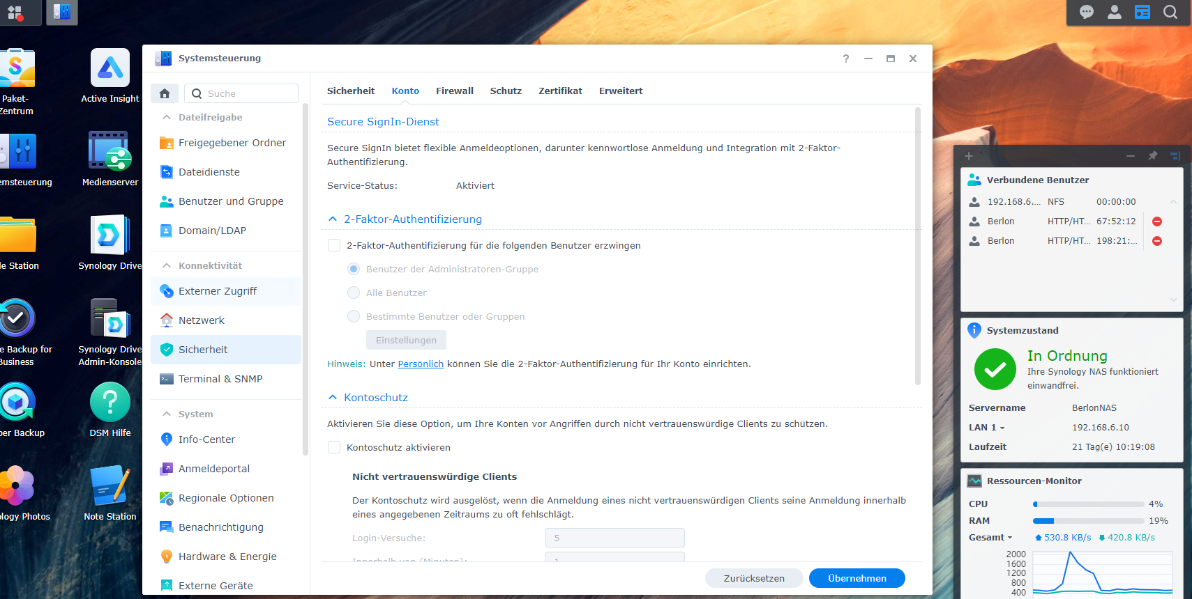

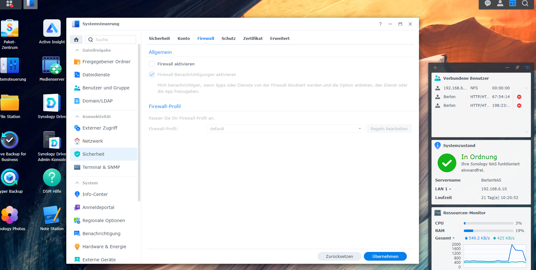

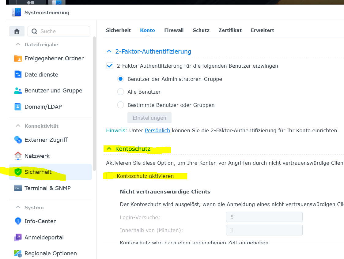

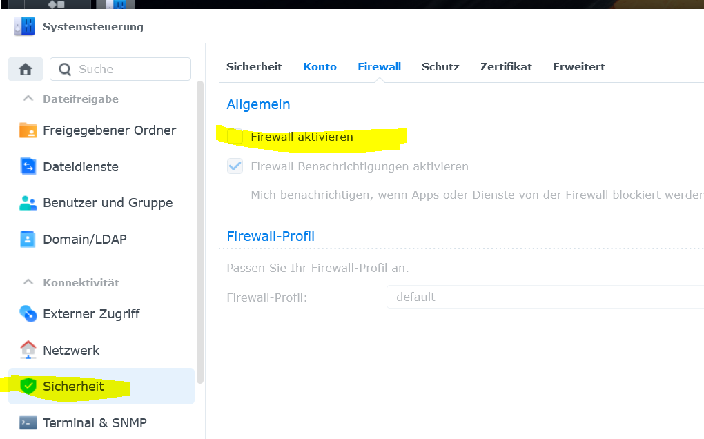

                    Glasfaser
                    @berlon sagte in Synology Adapter startet nicht durch:
                    Bin noch am Suchen....
                    Warum zeigst du nicht mal was von deiner Syn ... !
                    Dann halt so :
                    Dort etwas enthalten
                    oder
                    Dort Aktiv gesetzt
                    B 1 Antwort Letzte Antwort

                      B Offline
                      B Offline
                      Berlon
                      @glasfaser
                      Dein Wunsch ist mir Befehl, hier die Bilder:
                      Ich habe da nix aktiviert.
                      Hab den Adapter De- und wieder Installiert, war aber erfolglos.
                      Hätte ja sein können, das bei der Installation des Adapters was schief gegangen ist.

                            JUCHU, Problem gefunden!!!!!!
                            Bei DoS-Schutz (Denial-of-Service) waren bei den beiden LAN-Schnittstellen und PPOE Häkchen drin.
                            So tief war ich noch nie im System drin. War scheinbar ein Auslieferungszusstand.
                            Adapter ist grün und DP sind da.
                            Danke für deine Geduld.
