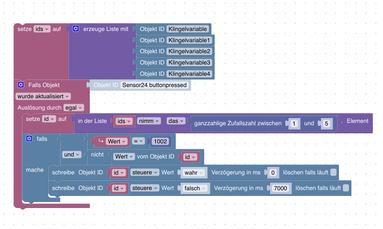

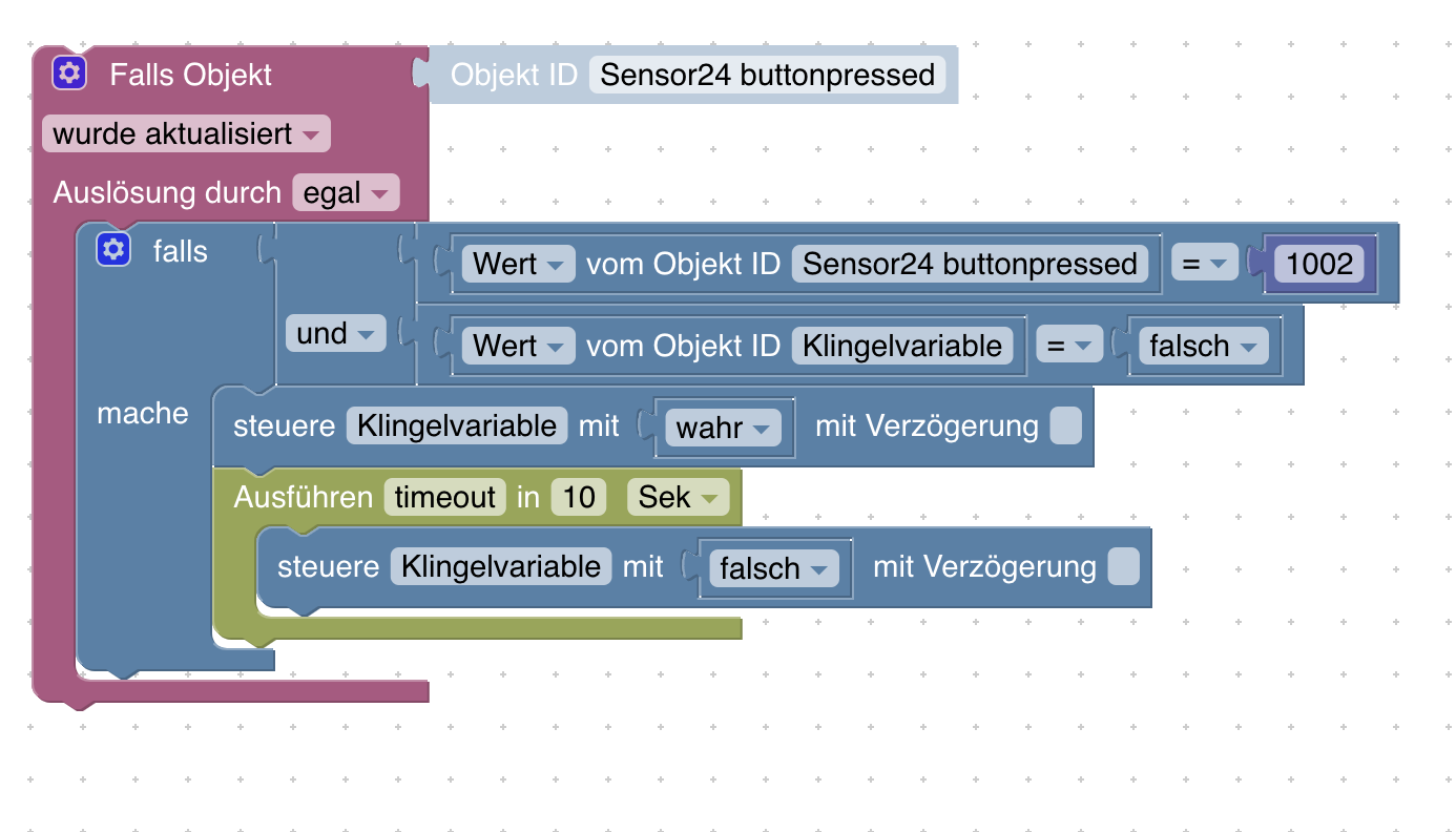

    Hi!
    Folgende Aufgabenstellung:
    Ich habe zur Zeit ein kl. Programm laufen, welches bei einem Tastendruck eine Variable auf "wahr"stellt.
    Diese Variable ist in Homematic und löst eine Klingel aus.
    Nun möchten meine Kids aber unterschiedliche Klingelmusiken und ich glaube in Homatic ist es noch komplizierter dies zu realisieren.
    Wie kann ich also bei einem Tastendruck eine Zufallskomponente einbauen, damit ich dann mehrere Variablen zufällig abwechselnd auslösen kann?

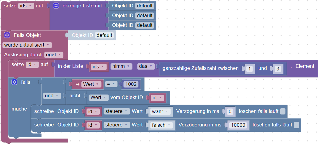

      @jwedenig sagte: Zufallskomponente einbauen, damit ich dann mehrere Variablen zufällig abwechselnd auslösen kann?
      Beispiel mit 3 SV:
          Beispiel mit 3 SV:
          jwedenig
          danke dir

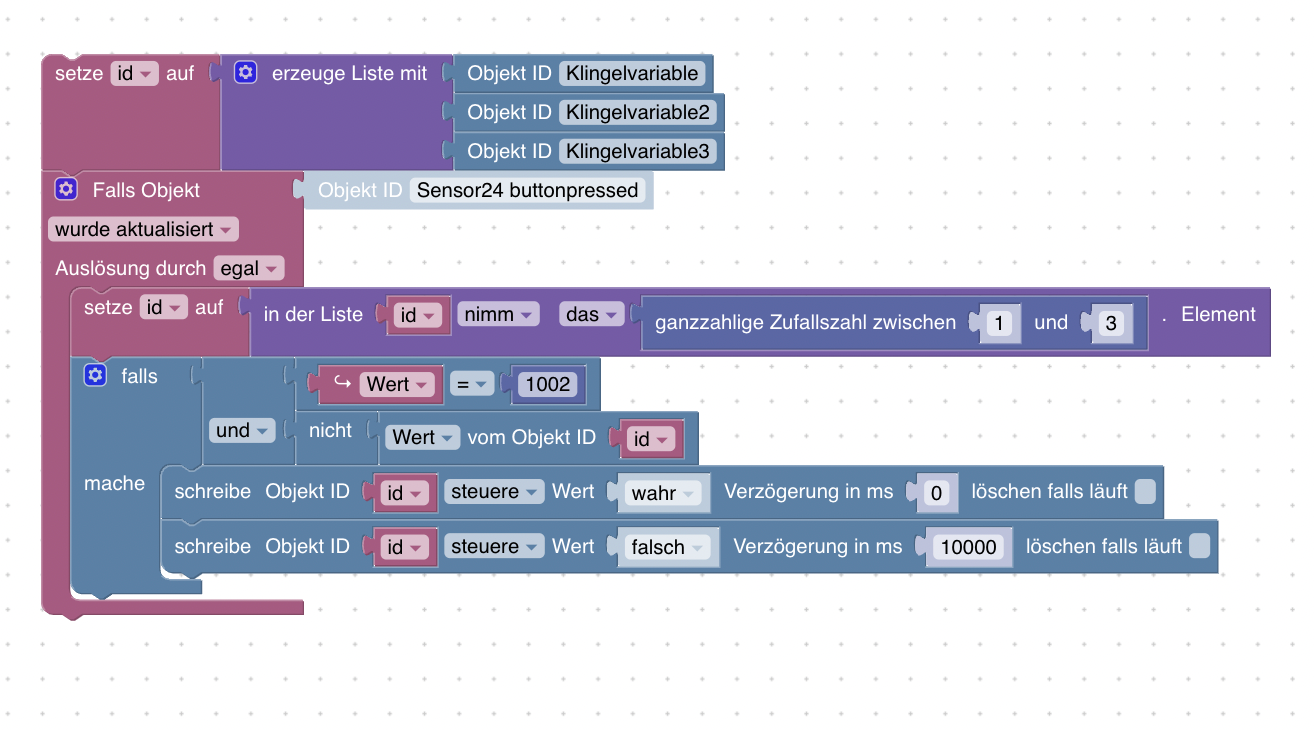

              Beispiel mit 3 SV:
              jwedenig
              eine Frage, da ich erst heute dazu komme es zu testen:
              der erste Block mit erzeuge Liste mit und den 3 Objekten => die 3 Objekte sind die SV von Homematic?
              Liebe Grüße
              • J jwedenig
                Liebe Grüße
                @jwedenig sagte: die 3 Objekte sind die SV von Homematic?
                Ja.
                J 1 Antwort Letzte Antwort

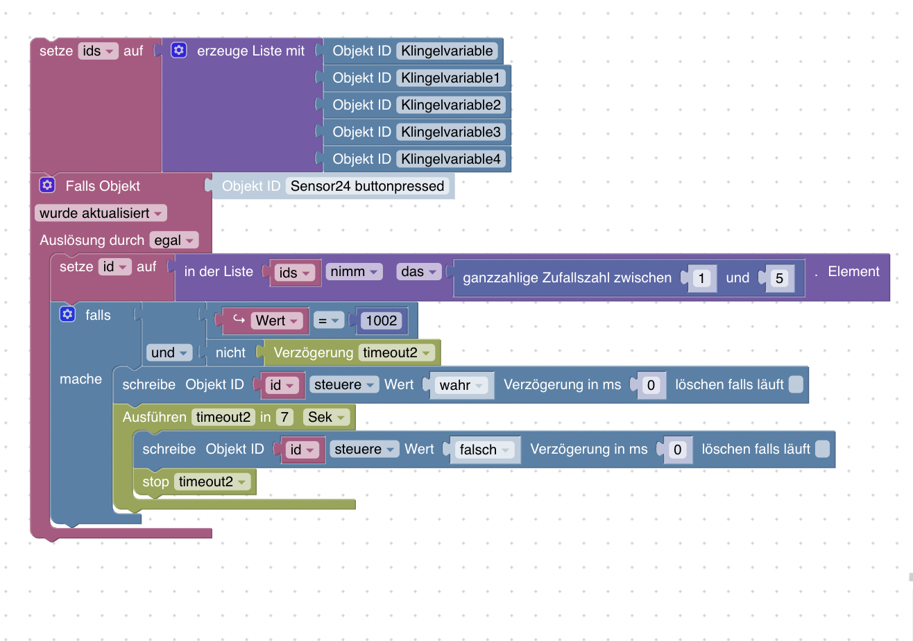

                  Hi!
                  Also ich habe das Skript kopiert, beim ersten Druck des Tasters wir eine SV auf wahr gestellt und somit "klingelt" es.
                  Beim zweiten Druck passiert nichts.
                  Wenn ich das Skript stoppe und dann wieder starte passiert wieder das Gleiche.
                  Einmal funmktioniert es, danacxh nicht mehr.
                  Hier der Fehlercode

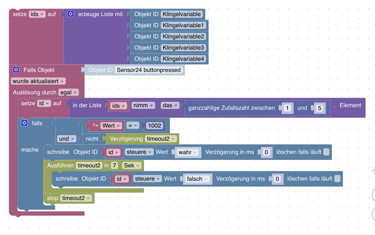

                  Hier das Skript:

                    @jwedenig
                    Du verwendest die gleiche Variable id sowohl für die Liste als auch für die Einzel-ID. Die Liste ids darf nicht verändert werden.
                      @jwedenig
                      jwedenig
                      dh ich brauche eine 2te Variable?
                      Sorry, ich behirne das Skript leider nicht ganz
                      • J jwedenig
                        @jwedenig sagte: dh ich brauche eine 2te Variable?
                        Ja.
                        J 2 Antworten Letzte Antwort
                          Ja.
                          jwedenig
                          super, es funktioniert!!!
                          vielen Dank!!!

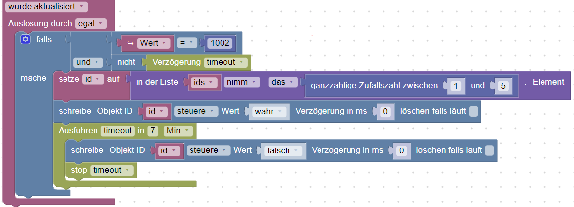

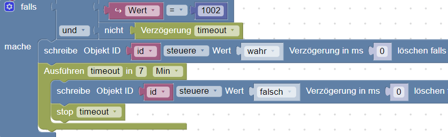

                            Eine Frage habe ich doch noch:
                            Ich habe nun 5 verschiedene Klingeltöne, welche auch funktionieren, nach 7 Sekunden wird auch die SV wieder auf falsch gestellt.
                            Die Idee dahinter war auch wenn einer gleich 2 mal drückt, nicht immer der Klingelton von neuen beginnt.
                            Nun habe ich aber eine Zufallszahl, somit wird bei einem 2ten Druck sofort der nächste Sound abgespielt und unterbricht den ersten.
                            Hast du dafür auch eine Lösung? Das der Taster quasi für mindestens 7 Sekunden keine weitere Aktion ausführt?
                            Danke Dir
                            • J jwedenig
                              Danke Dir
                              @jwedenig sagte: Taster quasi für mindestens 7 Sekunden keine weitere Aktion ausführt?
                              Versuche es mal so:
                                Versuche es mal so:

                                hm, folgendes passiert:
                                Die SVs werden sofort auf true geschalten, also wird somit auch der Sound unterbrochen und sie bleiben auf true, gehen nicht mehr auf false!

                                  @jwedenig sagte: gehen nicht mehr auf false!
                                  Das ist so, wenn "stop timeout2" falsch platziert wird.

                                    sorry dafür, so jetzt richtig, folgendes passiert:
                                    Die Sounds werden nicht mehr unterbrochen aber die SVs bleiben dann auf True!

                                      @jwedenig sagte: die SVs bleiben dann auf True!
                                      Ach ja, weil die ID zwischendurch wechselt. Dann schiebe "setze id ..." in die mache-Klammer:

                                        jwedenig
                                        das wars!Perfekt! Danke Dir!
                                        Schade, dass ich es nicht verstehe aber trotzdem vielen Dank dafür!
