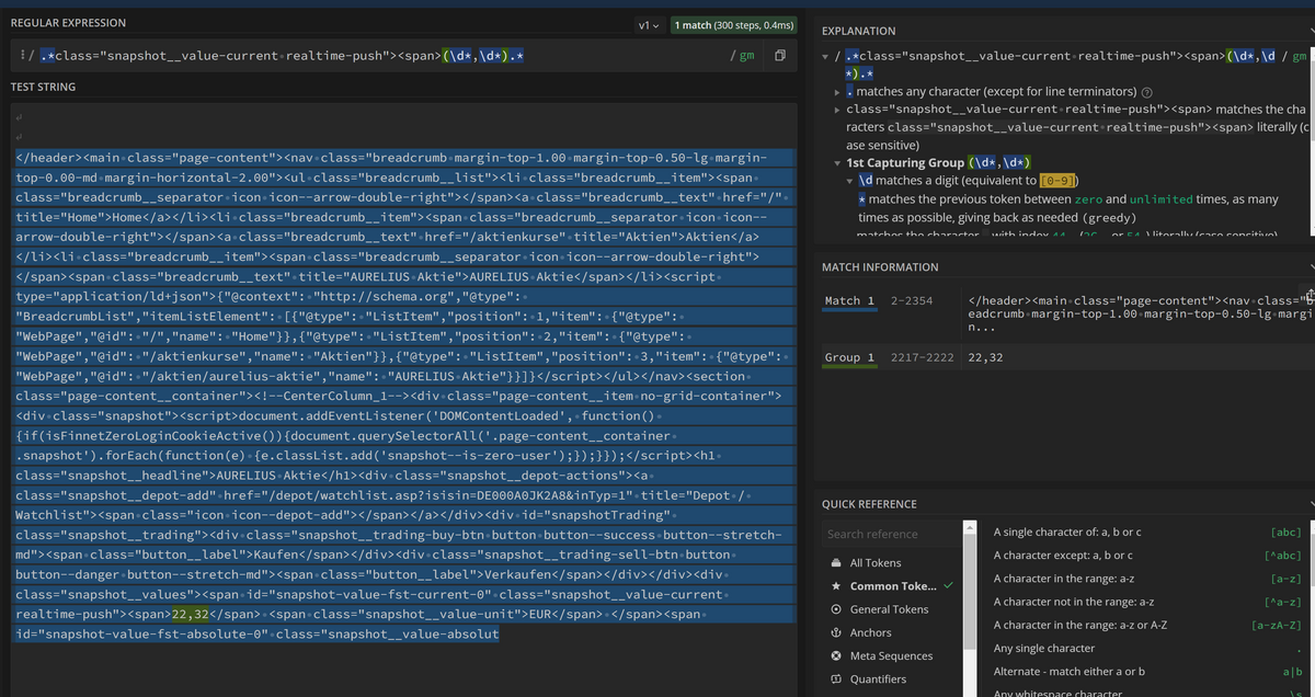

    habe immer noch mein Problem mit Parser und den Aktienkursen.
    Habe hier unter regex101 schon alles mögliche probiert, bekomme aber keinen Wert.
    https://regex101.com/r/zn69E7/1

      @gregors Probiers mal so:
      .*class="snapshot__value-current realtime-push"><span>(\d*,\d*).*
      da eh nur ein Kurs drin ist, kannst Dir das alles auch sparen
      (\d+,\d+)
      oder falls Du keine Gruppen brauchst - halt die Klammern weglassen.
      Du siehst doch in dem Editor hervorragend, ob es matched oder nicht?

        @mickym
        Da gibt es 2 Werte, den Aktienkurs und die Änderung.
        Wollte es erstmal mit dem 1. probieren.
        Das hat auf jeden Fall funktioniert.
        Nun muss ich mich mal an die Änderung geben.

          @gregors Du siehst doch in dem Editor sofort, ob es matched oder nicht.
          Du fängst halt mit .* an - dann wird eh alles markiert und näherst Dich immer mehr an. ;)

            @mickym
            Irgendwas mach ich da wohl falsch.
            Bei mir kommt immer "no match".
            Habe mir gerade den Regex für die Änderung gestrickt,
            .class="snapshot__value-absolute realtime-push realtime-push--state-positive"><span>([-|+]\d,\d*).*

              @gregors Das entspricht ja auch nicht dem, was ich unten gepostet habe.
              .*class="snapshot__value-absolute realtime-push realtime-push--state-positive"><span>(\d+,\d+).*
              Probierst halt mal so - oder wie gesagt immer mit dem Editor - obs matched.
              Fange immer mit
              an im Editor und dann merkst Du selbst, ab wann das matchen aufhört.

                @mickym
                Werde es nochmal versuchen.
                Werte sind schonmal da.
