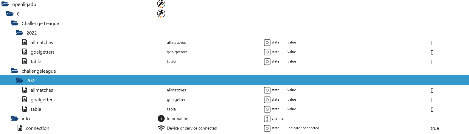

          stefu87_CHS Offline
          stefu87_CHS Offline
          stefu87_CH
          @horst-böttcher Hab ich jetzt mal installiert.
          Leider zeigt es mir in den Objekten nichts an.
          Da ich nicht weiss, wie die Liga geschrieben wird, bzw aussehen muss, hab ich mal 2 unterschiede angelegt:
          Model : AMD Ryzen 7 8745HS w/ Radeon 780M Graphics
          Cores: 1 × 8 = 8 cores
          Threads: 16
          mit Proxmox
          LXC Container mit Iobroker

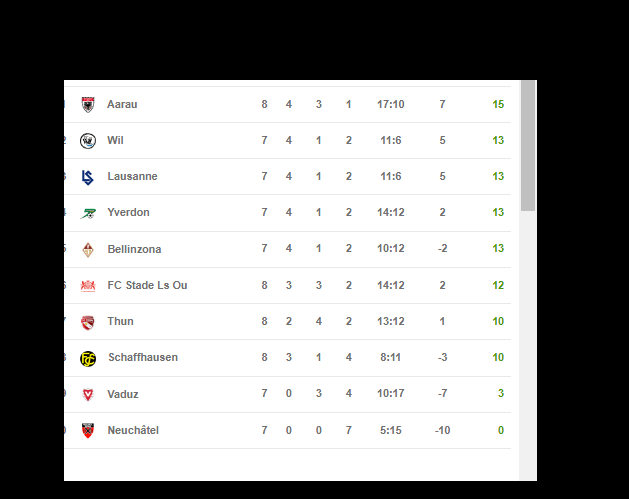

          • liv-in-skyL liv-in-sky
            @stefu87_ch
            könntest mal probieren diese tab einzubinden https://www.fussballdaten.de/schweiz/challengeleague/tabelle/
            stefu87_CHS Offline
            stefu87_CHS Offline
            stefu87_CH
            @liv-in-sky Würde funktionieren, aber möchte nur die Tabelle ohne das ganze Rund herum.
            Threads: 16
            mit Proxmox
            liv-in-skyL Horst BöttcherH 2 Antworten Letzte Antwort
            • stefu87_CHS stefu87_CH
              liv-in-skyL Offline
              liv-in-skyL Offline
              liv-in-sky
              @stefu87_ch
              das sollte machbar sein - entweder mit dem pupeteer adapter oder mit einem html widget, indem man die werte eingibt
              z.b.
              [{"tpl":"tplHtml","data":{"g_fixed":false,"g_visibility":false,"g_css_font_text":false,"g_css_background":false,"g_css_shadow_padding":false,"g_css_border":false,"g_gestures":false,"g_signals":false,"g_last_change":false,"visibility-cond":"==","visibility-val":1,"visibility-groups-action":"hide","refreshInterval":"0","signals-cond-0":"==","signals-val-0":true,"signals-icon-0":"/vis/signals/lowbattery.png","signals-icon-size-0":0,"signals-blink-0":false,"signals-horz-0":0,"signals-vert-0":0,"signals-hide-edit-0":false,"signals-cond-1":"==","signals-val-1":true,"signals-icon-1":"/vis/signals/lowbattery.png","signals-icon-size-1":0,"signals-blink-1":false,"signals-horz-1":0,"signals-vert-1":0,"signals-hide-edit-1":false,"signals-cond-2":"==","signals-val-2":true,"signals-icon-2":"/vis/signals/lowbattery.png","signals-icon-size-2":0,"signals-blink-2":false,"signals-horz-2":0,"signals-vert-2":0,"signals-hide-edit-2":false,"lc-type":"last-change","lc-is-interval":true,"lc-is-moment":false,"lc-format":"","lc-position-vert":"top","lc-position-horz":"right","lc-offset-vert":0,"lc-offset-horz":0,"lc-font-size":"12px","lc-font-family":"","lc-font-style":"","lc-bkg-color":"","lc-color":"","lc-border-width":"0","lc-border-style":"","lc-border-color":"","lc-border-radius":10,"lc-zindex":0,"html":"<iframe src=\"https://www.fussballdaten.de/schweiz/challengeleague/tabelle/\" height=\"1000\" width=\"600\" style=\"border:none;overflow:hidden;position:absolute;left:-30px;top:-370px;\">\n\n</iframe>"},"style":{"left":"556px","top":"453px","width":"574px","height":"484px"},"widgetSet":"basic"}]
              richtig einstellen musst du selbst noch - importier das widget und gleiche die werte richtig an
              ungefähr habe ich es gemacht
              stefu87_CHS 1 Antwort Letzte Antwort
                @stefu87_ch
                z.b.
                stefu87_CHS Offline
                stefu87_CHS Offline
                stefu87_CH
                @liv-in-sky Hast du mir ein Bild davon, welches Widget du da verwendest, bzw wo du den Code einträgst?

                    stefu87_CHS Offline
                    stefu87_CHS Offline
                    stefu87_CH
                    @horst-böttcher Die Challenge League aus der Schweiz wurde seit 2018 nichts mehr gemacht.
