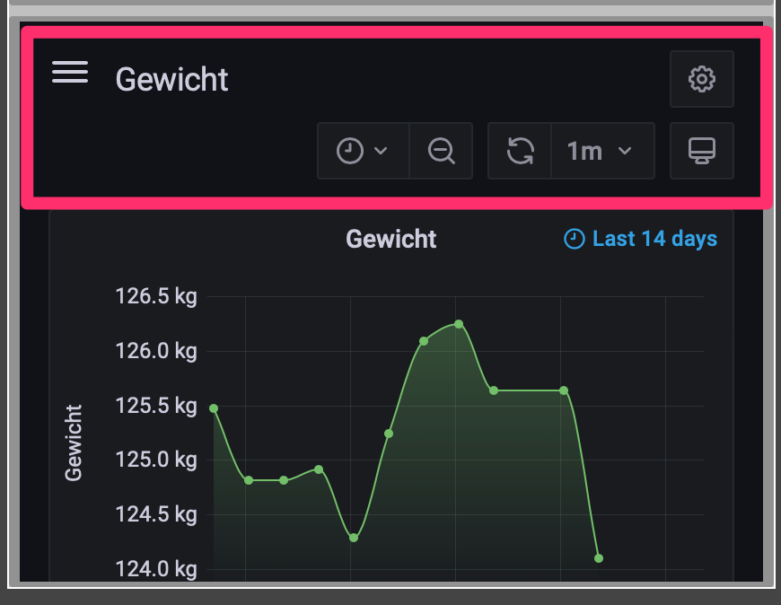

    Bei meinen Dashboards aus Grafana in der Vis gebe ich hinter der URL noch "&kiosk" ein. Dadurch wird der markierte Bereich, wie Ihr wisst
    • siehe Screenshot nicht angezeigt.
      Die Methode funktioniert allerdings bei Node Red nicht. Gibt es da eine Möglichkeit um diesen störenden Bereich ebenfalls nicht anzuzeigen?

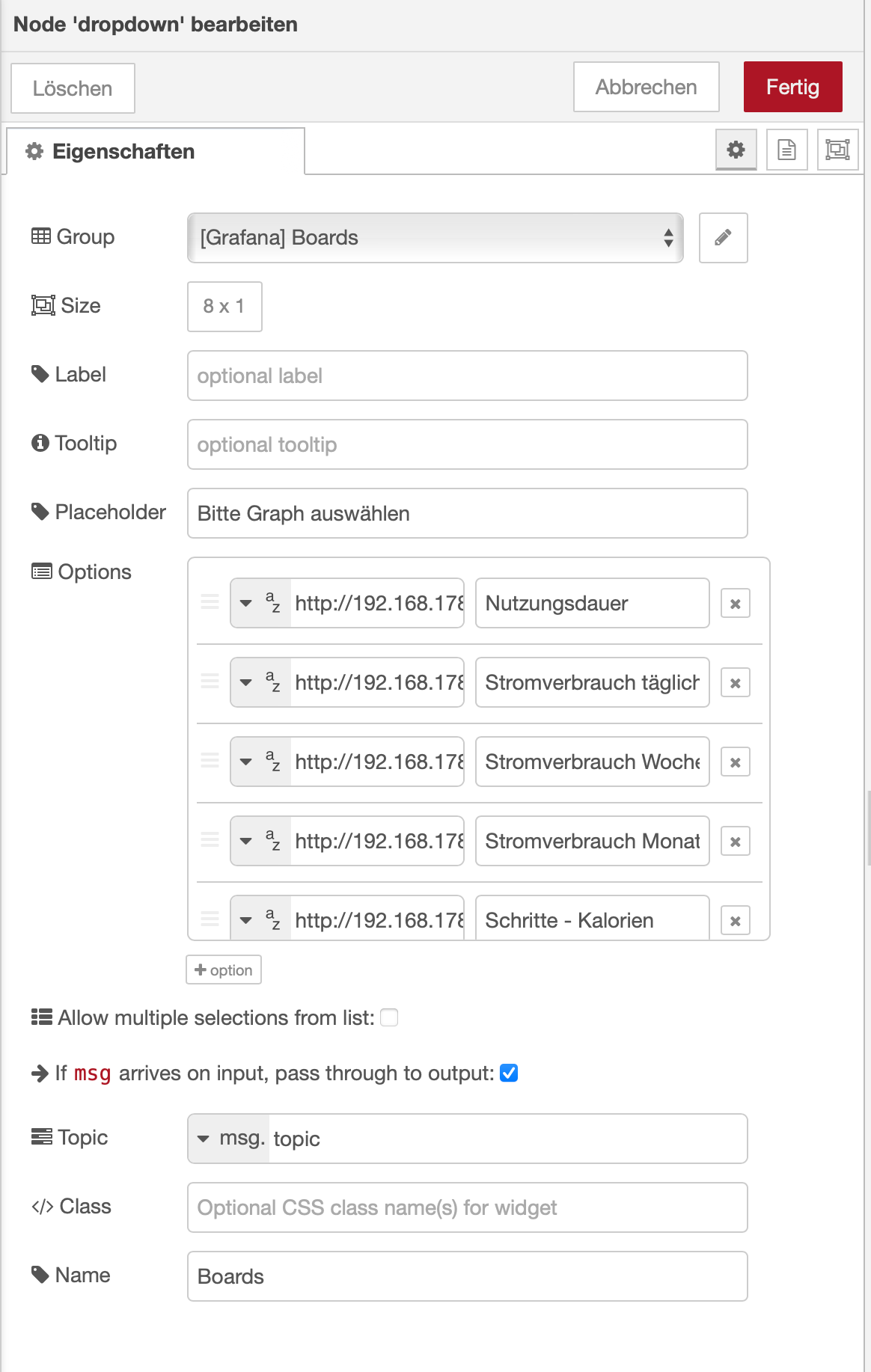

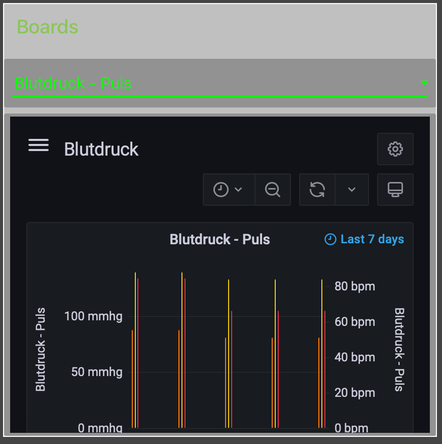

        @lessthanmore Ja, gelesen habe ich das. Allerdings weiß ich nicht wie ich das bei mir anwenden kann/soll, da meine Panels folgendermassen über ein Dropdown Menü eingebettet sind:
        Bildschirmfoto 2022-09-10 um 17.31.17.png Bildschirmfoto 2022-09-10 um 17.30.32.png Bildschirmfoto 2022-09-10 um 17.30.12.png
        Mit besten Grüßen
        Andy

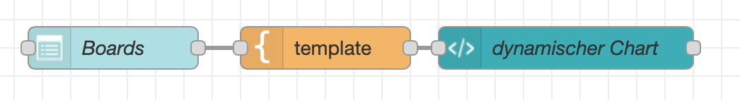

          @damrak2022 Mach halt mal das &kiosk in die Template Node und lösche es mal aus der DropDown Node - zumindest erst mal mit einer URL
          Dein Template Node sieht doch so aus:
          Dann hängst halt da mal das &kiosk für alle hinten dran - dann wirkt das für alle URLs
          <iframe
             src={{payload}}&kiosk
             width="100%"
             height="100%"
             frameborder=0" ></iframe>
          aber aus der Dropbox mal rausmachen.
