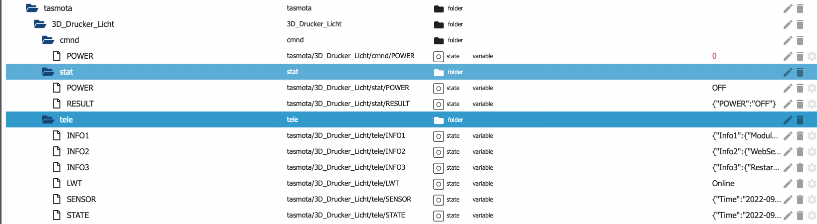

    Anscheinend ist es so einfach weil ich in der Suche auch nichts gefunden habe....
    Hat jemand von euch schon eine Tasmota Steckdose im YAHKA Adapter eingebunden?
    Die Datenpunkte habe ich über den MQTT Adapter und dann über einen ALIAS im YAHKA angegeben.
    Ich kann die Steckdose wunderbar über den ioBroker und über die HomeKit App steuern. Wenn jetzt aber über ein Skript oder über den CMND Datenpunkt die Steckdose gesteuert wird, sehe ich in der HomeKit App nicht ob die Steckdose an oder aus ist. Dort wird der Status nicht synchronisiert.
    Die Konfiguration sieht folgendermaßen aus:
    Jemand von euch eine Idee was falsch sein kann?!

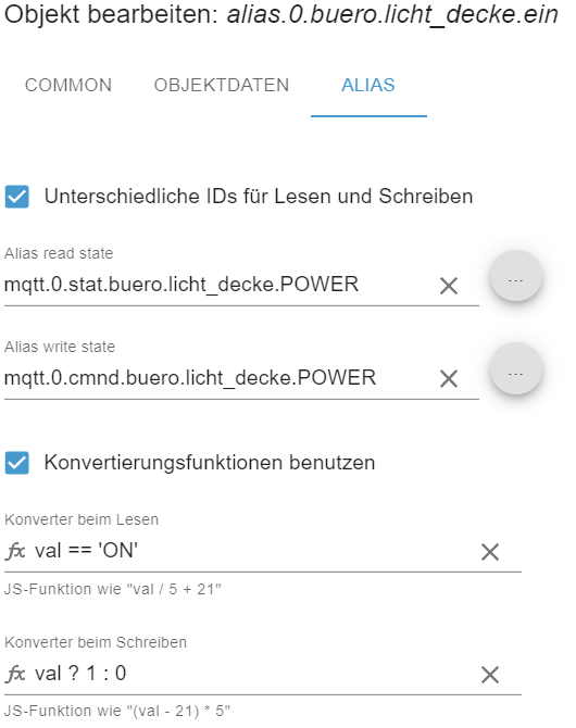

      @draexler sagte: dann über einen ALIAS
      Weshalb zwei getrennte Alias-DP für Kommando und Status? Man kann beide Original-DP in einem Alias zusammenführen und dabei gleich noch in "Logikwert" wandeln. In Skripten verwendet man nur den Alias.
      Liefert MQTT tatsächlich Status "ON"/"OFF", will aber mit 1/0 gesteuert werden?

        @paul53 Hi, ja ist tatsächlich so....
        Gesteuert mit 0 und 1 und Rückmeldung mit OFF und ON.
        HomeKit kriegt halt irgendwie die Stat/POWER Änderung nicht mit, wenn es nicht von HomeKit ausgelöst wird.

          @draexler sagte: Gesteuert mit 0 und 1 und Rückmeldung mit OFF und ON.
          Dann führe beide Datenpunkte zu einem Alias vom Typ "Logikwert" zusammen und konvertiere.

            @draexler falsch ist das du den "in use" Datenpunkt nutzt. Dieser ist dafür gedacht anzuzeigen ob an der Steckdose etwas anschlossen ist.
            was du tun must
            an statt iobroker.state auf iobroker.multistate.
            Dann kannst du das Steuern über einen Datenpunkt und das Anzeigen des Status über den anderen Abbilden.
            A.

              @paul53 Habs jetzt genauso umgesetzt. Im YAHKA habe ich statt "Active" und in "inUse" nur "On" genommen und es funktioniert wunderbar.
