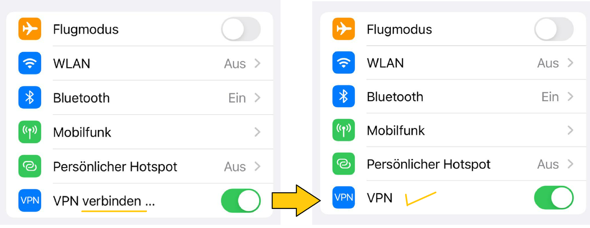

      @damrak2022 Na wenn du der Meinung bist, dass dein VPN schon funktioniert, dann musst nur den VPN Regler einschalten.
      Das ggf. die Namensauflösung nicht funktioniert ist klar. Aber dann musst halt mit IP Adressen arbeiten.
      Node-red hat damit nichts zu tun. Das rufst du immer auf mit http://192.168.178.??:1880/ui
      Das VPN muss aber halt auf deinem Telefon aktiv sein.
