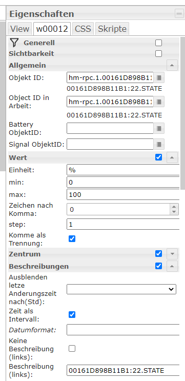

    ich würde gerne meine Deckenlampen welche mit Hmip Wired verbunden sind über den IoBroker dimmen lassen. . Geht das ? Und wenn ja, wie ?
    Ich habe es über das Hqwidget probiert, leider ohne Erfolg.
    Vielen Dank für die Hilfe.

        Hi, ich kriege es nur hin über diese Button das Licht an oder aus zu schalten. Das dimmen springt immer wieder auf 100%.
        Das sind meine Einstellungen.
        W 1 Antwort Letzte Antwort
        • KennyNinetySixK KennyNinetySix

          @kenny-miller du wirst Level dimmen müssen und nicht state
