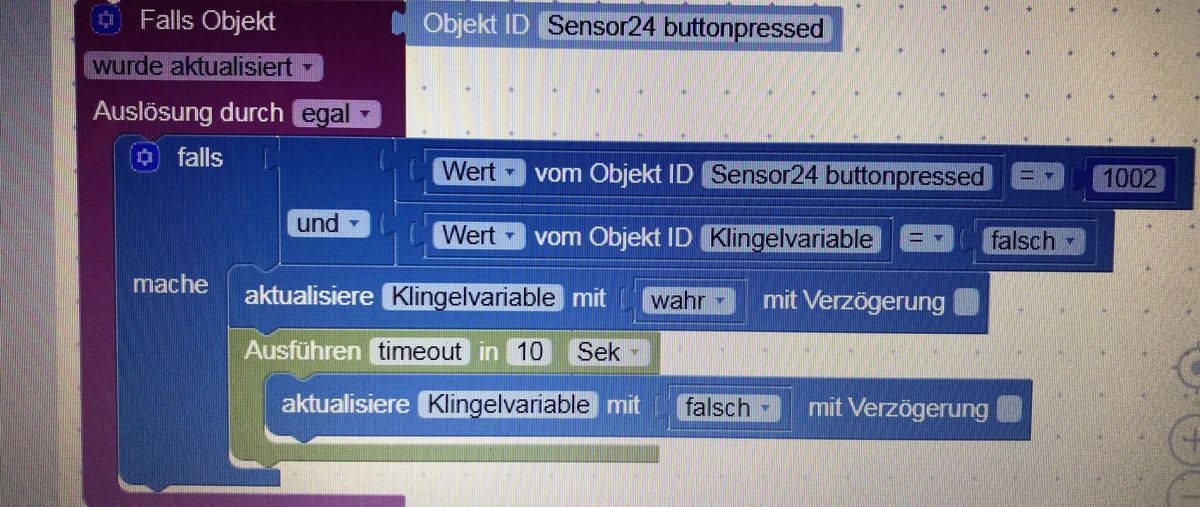

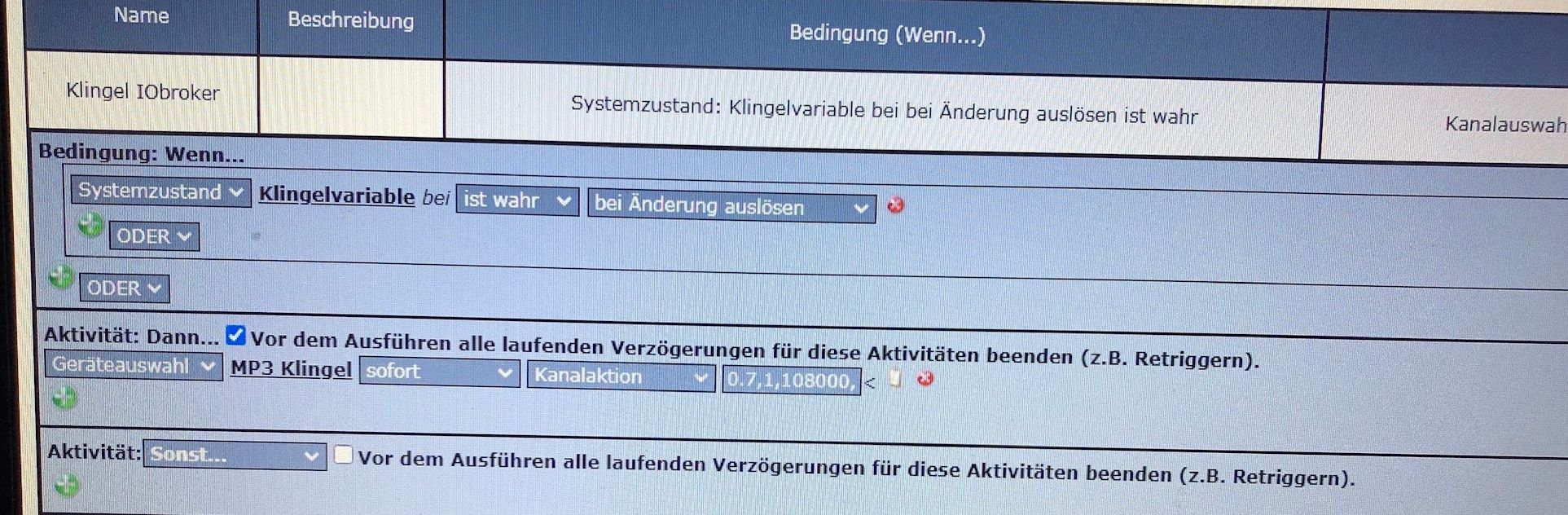

    Mit Deconz Taster eine SV von Homematic schalten:
    Folgendes Problem:
    Ich möchte nur mit Iobroker eine SV in Homematic verändern um ein Programm auszuführen - klappte nicht: SV wird zwar auf Wahr gesetzt, das Programm wird aber in Homematic nicht ausgeführt
    Wenn ich aber Unter Objekte die SV auf Wahr setzte dann gehts!
    Kann mir wer helfen?

      @jwedenig
      Nimm den Blockly Baustein steuere ... Klinkelvariable mit wahr .

        jwedenig
        @glasfaser
        So einfach- ich schäme mich!
        Danke trotzdem
        Liebe Grüße
        Jürgen
