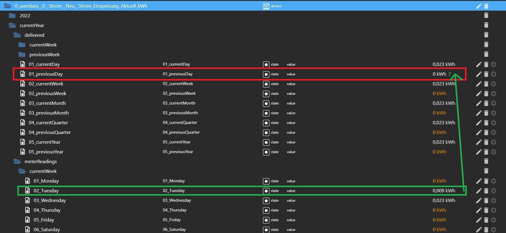

    ich habe folgendes Problem und kann den Fehler seit geraumer Zeit nicht finden.
    Ich logge den Wert des Überschuss eines Balkonkraftwert mit einem Shelly 1pm. Im Source Analytix unter meter Readings, curretWeek werden alle Werte wie angenommen angezeigt. Allerdings wird mir previousDay immer mit 0 belegt.
    Im Beispiel hier zu sehen: 02_Tuesday 0,009 kWh sollte doch auch in 01_previousDay zu finden sein.
    Ich habe die Datenpunkte schon einmal gelöscht und den Adapter neu gestartet, ohne Veränderung. Hat jemand eine Idee wo der Fehler zu finden sein kann?

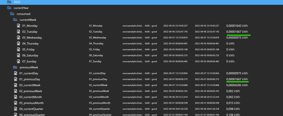

      Bei mir stimmt das:
      Vielleicht war das System über den Tageswechsel nicht an? Der füllt das nur korrekt - um 0:00.

        @mickym Also der NUC läuft 24/7, außer Sonntag Nacht macht es ein Backup, da stoppt der Proxmox Container kurzzeitig.
        Aber ich habe eben nachgesehen. Der geloggte Ursprungsdatenpunkt (0_userdata.0.Strom.Neu.Strom_Einspeisung_Aktuell_kWh) wird immer um 23.59Uhr auf 0 gestellt.
        Wenn also 01_previousDay von 0_userdata.0.Strom.Neu.Strom_Einspeisung_Aktuell_kWh befüllt wird, würde es das vermutlich erklären. Ich dachte dafür gibts die Funktion Zurückstellen des Gerätewertes erkennen.
        Ich habe das Script zum Resetten auf 0.01Uhr angepasst, bin mal gespannt ob es morgen korrekt ist.

          Ok - hab die Einstellung gefunden von der Du wegen des Zurückstellens gesprochen hast.
          Ich habe gerade einen Post gefinden - dass es wohl mit dem Zurückstellen Probleme gibt:
          https://forum.iobroker.net/topic/40932/sourceanalytix-0-4-8-final-released/108
          Du solltest aber ggf. Einträge im Log finden.

            @mickym Danke für deine Antwort.
            Ich habe etwas die Vermutung, dass Zurückstellen des Gerätewertes erkennen nicht bei der Preisdefinition ElectricityDelivery funktioniert.
            Ich sehe anhand deinem Screenshot, du verwendest ElectricityDay oder ElectricityNight. Bei mir steht in Ordnerstruktur nämlich delivered und nicht consumed.
            Ich werde das mal umstellen, weil ein Resetten des Tageswertes auf 0.01Uhr hat nicht zum Erfolg geführt.
