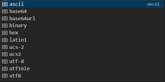

            (also Buffer ist das Datenkonstrukt für Bytearrays in node und hat viele verschiedene codier und decodierfähigkeiten
            und hier die Dokumentation zu buffer
            https://nodejs.org/api/buffer.html
            leider finde ich, das die node doku nicht ganz so einfach zu lesen ist.
