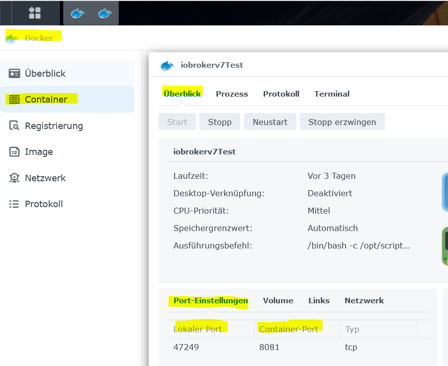

      Zeige mal ein Screenshot von der normale Syn Docker Oberfläche
