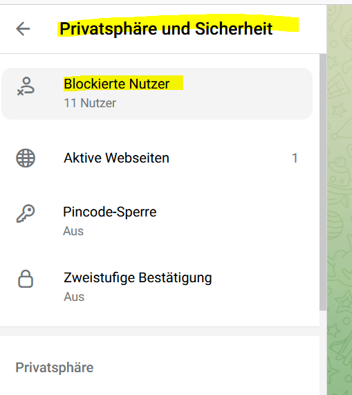

      GlasfaserG Offline
      GlasfaserG Offline
      Glasfaser
      @pedder007
      schau mal nach ,ob der Benutzer gesperrt ist .

        Pedder007P Offline
        Pedder007P Offline
        Pedder007
        schrieb am zuletzt editiert von Pedder007
        @glasfaser danke für Deine schnelle Rückmeldung, aber das wars nicht.
        Ich habe gerade auch nochmal das PW extrem vereinfacht, bzw. danach ganz gelöscht. Hat auch nicht geholfen,

          GlasfaserG Offline
          GlasfaserG Offline
          Glasfaser
          @pedder007
          Teste mal mit einem neuen Bot, ohne Passwort .
