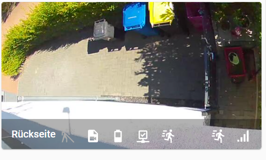

      Sieht dann so in Homeassistant aus:

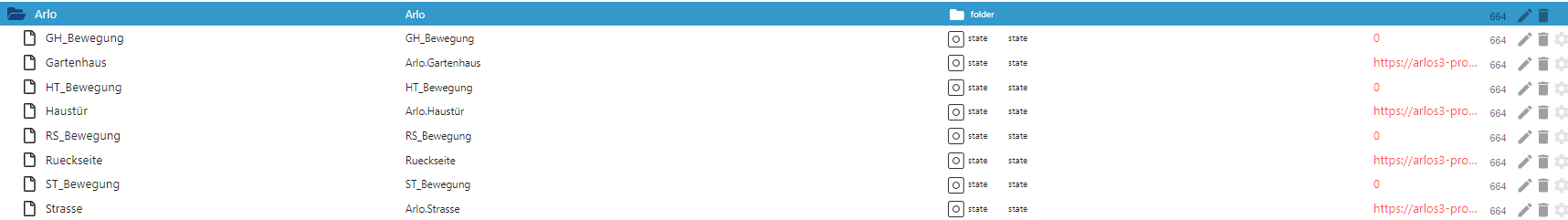

      Dann in Iobroker einfach Datenpunkte anlegen zu jeder Kamera oder wie Du willst:

        @thomas-jansen
        Hallo Thomas,
        super, jetzt habe ich es geschafft das ein Snapshot in der VIS angezeigt wird, vielen Dank dafür.
