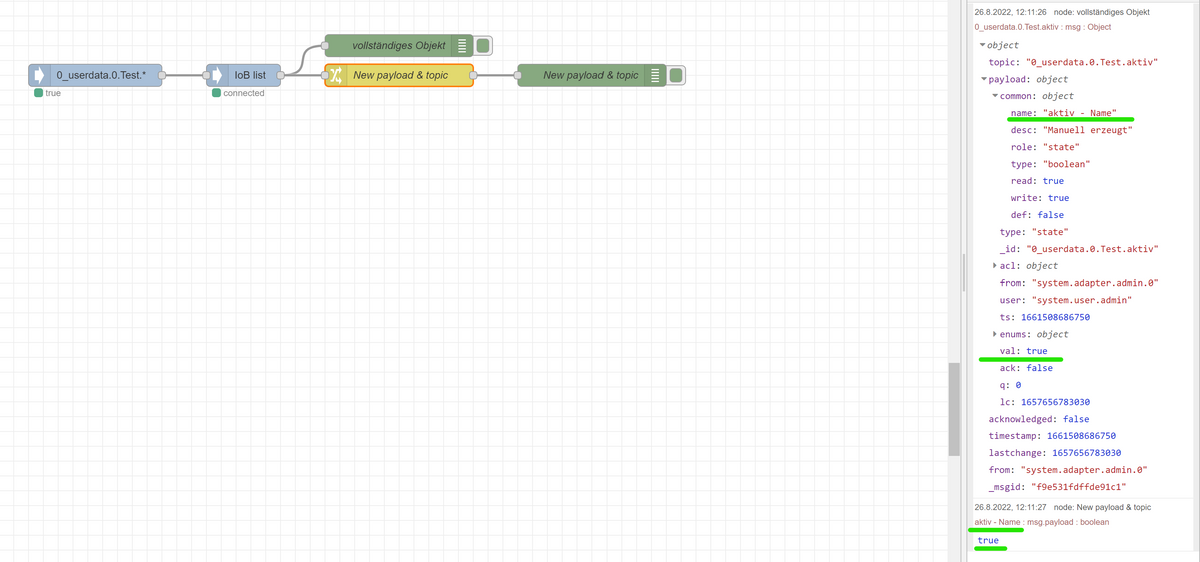

      @ft Du musst Dich in diesem Fall mit einem kleinen Trick behelfen.
      Wie Du richtig sagst - kann man mit der iobrokerIN Node auch wildcards benutzen, um das flexibel zu gestalten. Um an den Namen des Objektes zu bekommen - benötigt man das GESAMTE OBJEKT - das kann nur die list node. In Kombination ein gutes Gespann:

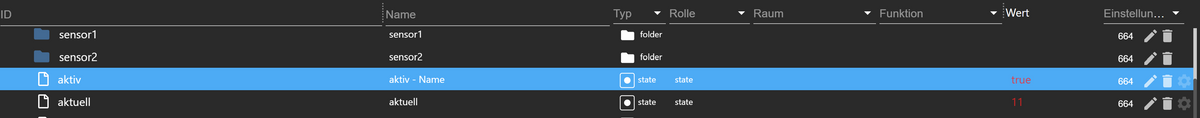

      Nehmen wir mal an Du willst den Wert und den Namen eines Datenpunktes ermitteln - dann musst Du den Namen aus dem Common Objekt holen.
      Nehmen wir mal den Wert aktiv - der hängt bei mir unter 0_userdata.0.Test - Triggern tut also die iobrokerIN Node:

        @mickym Besten Dank für diesen Tipp, hätte ich in der Art nie ausprobiert.
        Funktioniert einwandfrei. So kann ich per Wildcard auf bestimmte Ereignisse lauschen, etwa deconz.0.Sensors.*.buttonevent
        Danach mit dem IOB-List Node so wie von Dir gezeigt den Namen anreichern. Im resultierenden Message Object habe ich dann alles, um auf den Namen zu filtern und so die für den jeweiligen Flow interessanten Nachrichten/Ereignisse rauszufischen.
        Besten Dank! 👏
