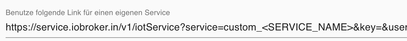

                  @djmarc75 Die aus dem iot Adapter:
                  Jetzt bringt er mir beim Verbindungstest: internal server error
                  Mit besten Grüßen
                  Andy
                  • Damrak2022D Damrak2022

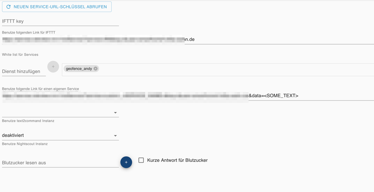

                    DJMarc75D Offline
                    DJMarc75D Offline
                    DJMarc75
                    @damrak2022 sagte in Geofency bringt immer Fehler mit Webhook:
                    Ich hab keine Ahnung was bei Dir wie konfiguriert ist. Dachte es hat schon funktioniert (ohne Standorte) ?
                    Zeig doch mal die Einstellungen im ioT (sensible Daten bitte unkenntlich machen)
                    Lehrling seit 1975 !!!
                    • DJMarc75D DJMarc75

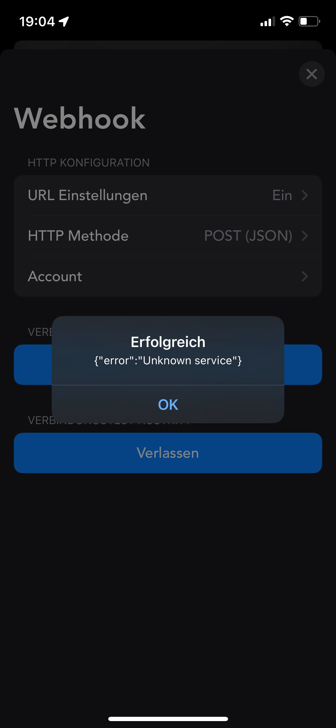

                              @djmarc75 Nachdem ich das Passwort von ioBroker Pro geändert habe geht es wieder. Keine Ahnung wieso, weshalb.
                              Beim Verbindungstest kommt jetzt: Erfolgreich - error unknown service
                              Da muss ich schauen woran das liegt
                              Mit besten Grüßen
                              Andy
                                DJMarc75D Offline
                                DJMarc75D Offline
                                DJMarc75
                                unknown service
                                Wo wird das angezeigt ?
                                  unknown service
                                  Damrak2022D Offline
                                  Damrak2022D Offline
                                  Damrak2022
                                  @djmarc75 In der App

                                    @damrak2022 kenn die App nicht aber ich glaub fast dass Du den Link aus ioT nicht korrekt eingefügt hast explizit deinen angelegten Service.
                                      Damrak2022D Offline
                                      Damrak2022D Offline
                                      Damrak2022
                                      schrieb am zuletzt editiert von Damrak2022
                                      @djmarc75 Doch, da bin ich mir sicher. Ich habe aber noch ein paar weitere Fragen, da ich eine Idee habe das zu visualisieren. Da mache ich aber besser einen neuen Post auf

                                          Damrak2022
                                          @djmarc75
                                          https://service.iobroker.in/v1/iotService?service=custom_geofenc_andy&key
                                          Ups, Du hast recht - beim Wort geofence fehlt das "e".
                                          So, korrigiert - Passt
