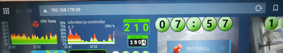

                    @tourer4778
                    durch den angepaßten hintergrund fällt es mr nichtmehr auf
                    T 1 Antwort Letzte Antwort
                    • liv-in-skyL liv-in-sky
                      @tourer4778
