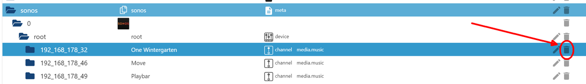

            @homoran sagte in Log Fehlermeldung durch SONOS Adapter oder JS?:
            ich würde den ganzen Baum löschen
            Hier löschen, oder? Nur um sicher zu gehen.

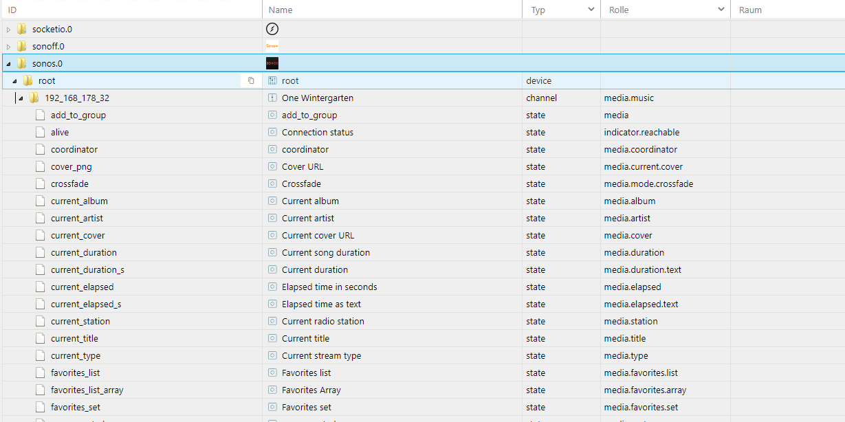

              ich würde den ganzen Baum löschen und die Instanz neu starten. Dann müsste der Baum neu eingelesen werden.
              vielleicht taucht er dann ja auf
              Danke, hat funktioniert !!
              Ist auch wieder aufgetaucht.
