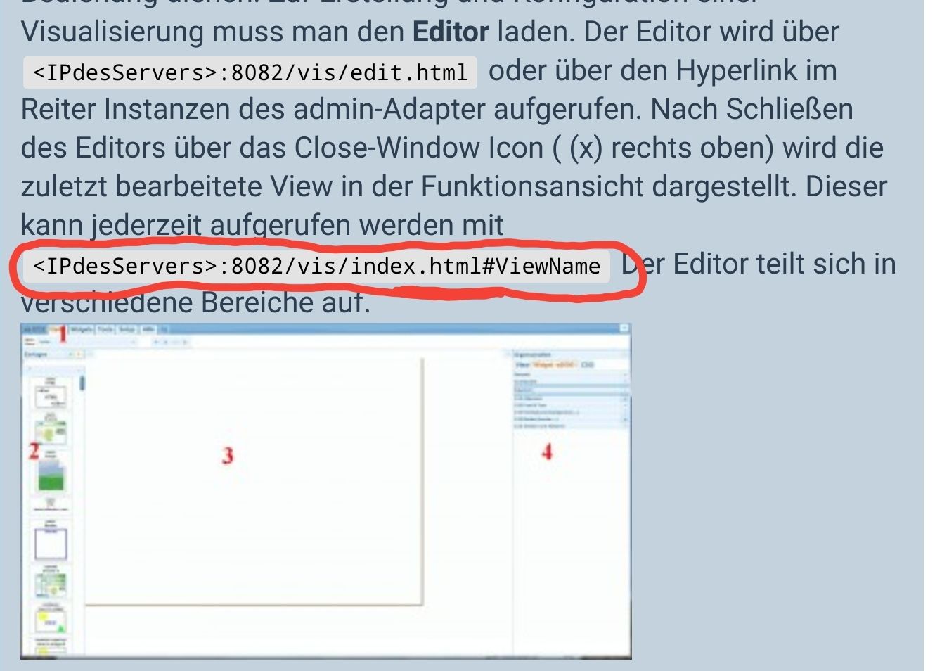

                  @thomas-jansen sagte in Habe in der VIS eine View mit Sonderzeichen angelegt!:
                  Na ja, ich benenne hier ein View, kein Verzeichnis,
                  und der istcTeil eines URL
                  ich finde die Stelle in der Doku nicht auf die Schnelle
                  aber wenn du das hier siehst
                  kannst du dir sicherlich vorstellen, dass da ein weiteres / alles durcheinander bringt.
                  inwieweit ein / innerhalb eines JSON zu Problemen führt kann ich dir nicht sagen. Aber dass alle views in der vis-views.json gepeichert sind ist bekannt.
