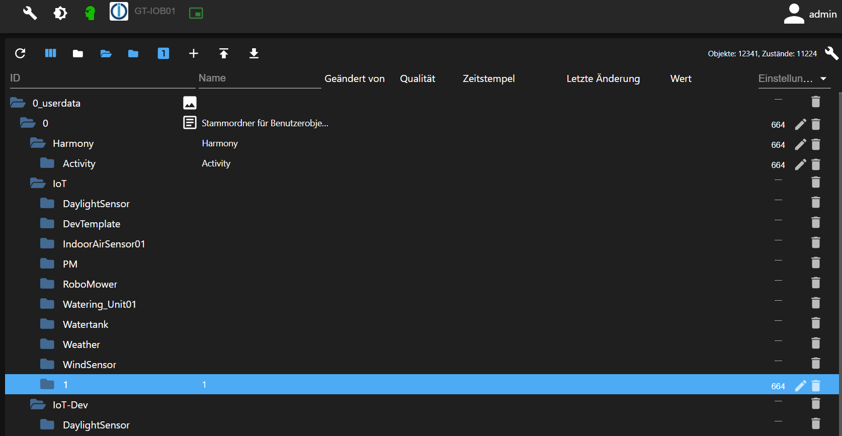

    Moin.

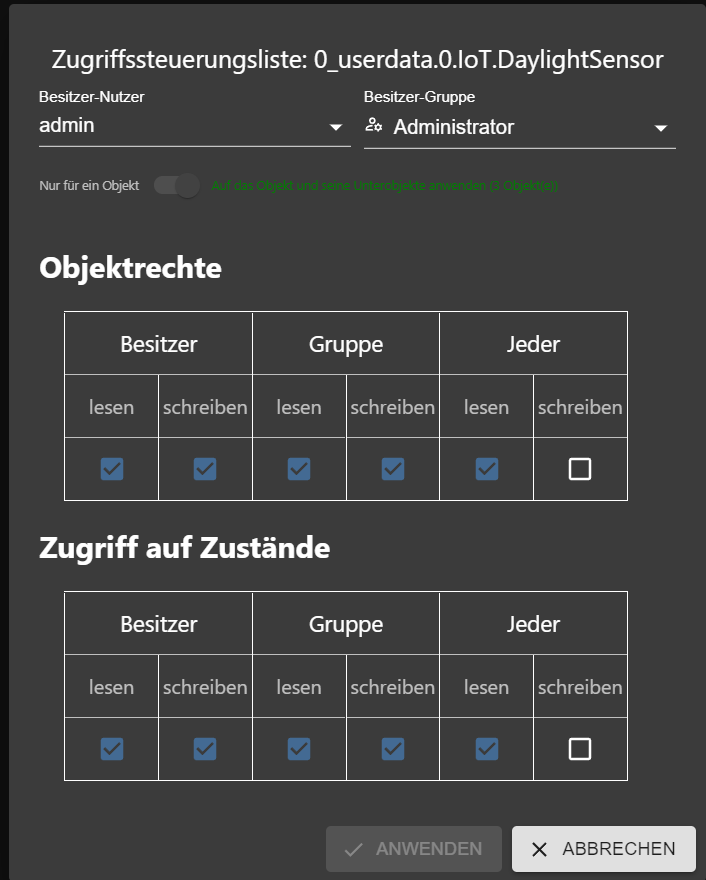

    Seit meinem Update / Migration vor knapp 2 Monaten (https://forum.iobroker.net/topic/55011/adapter-update-dependency-12-fails/8) habe ich das Problem, dass ich ältere Verzeichnisse unter 0_Userdata nicht mehr bearbeiten kann und auch in diesen Verzeichnissen keine neuen Datenpunkte anlegen kann. Nur wieder neue Verzeichnisse. Einige, wenige Verzeichnisse funktionieren wie erwartet. Bei den fehlerhaften werden weder die ACL noch der "Stift" angezeigt. Schaut man rein, ist die ACL aber augenscheinlich in Ordnung.
    Ich habe auch schon versucht vom Root 0_Userdata.0 aus die Rechte neu durchzuvererben, aber ohne jeden Effekt. Gibt es eine Möglichkeit das gerade zu ziehen?
    "Harmony" funktioniert (ist auch mirgiert), der Rest nicht. "1" ist neu.
    Ach ja, Admin ist 5.3.8

      @andygr42 sagte in Berechtigungsprobleme Datenpunkte / Ordner:
      Die Existieren nicht! Das sind nur Platzhalter weil du die Darunter liegenden Objekte mit der Zwischenebene angelegt hast.
      Leg sie als Ordner an und dein Problem hat sich erledigt.

        @andygr42
        Selektiere "0_userdata.0" und erstelle ein Objekt "IoT" vom Typ Verzeichnis. Danach können unter "0_userdata.0.IoT" weitere Objekte erstellt werden.
