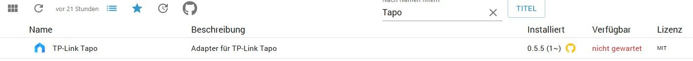

    @tombox Ich hoffe ich habe jetzt die richtige Installation :-)
    2026-07-29 20:22:41.390 - info: host.raspberrypi "system.adapter.tapo.0" enabled

    @Dan_Ce sieht soweit gut aus mit der neusten GitHub version sind die logs nochmal besser also einfach abwarten

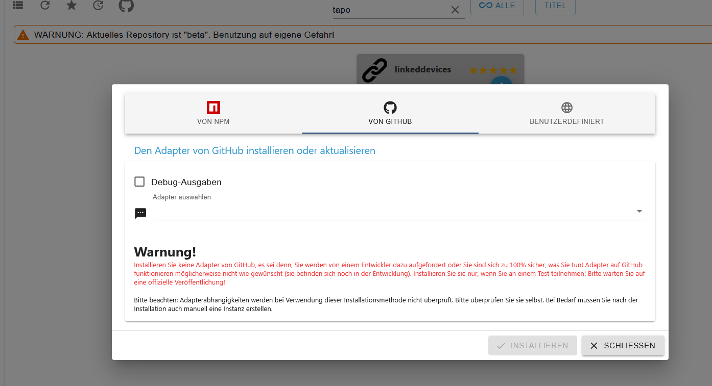

        @Verblizz mal die aktuelle GitHub version installieren und debug log laufen lassen
        V 1 Antwort Letzte Antwort
        • T tombox
          V Offline
          V Offline
          Verblizz
          schrieb am zuletzt editiert von Verblizz
          #871
          @tombox
          EDIT: Neues Logfile, Adapter aktualisier über Github...

            @Verblizz nochmal via GitHub installieren
            V 2 Antworten Letzte Antwort
            • T tombox
              V Offline
              V Offline
              Verblizz
              schrieb zuletzt editiert von
              #873
              @tombox
              Super, jetzt funktioniert es, vielen Dank!

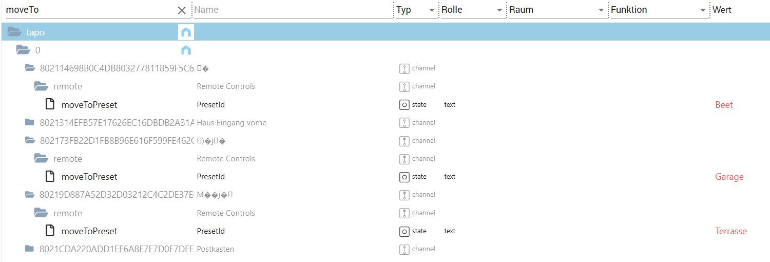

                  Servus @tombox
                  Ich hatte schon vor ca. 1 Jahr einen Versuch unternommen meine Tapo Cams über deinen Adapter einzubinden.
                  1x C520WS, 1x C200, 1x C530WS (2x C310)
                  Alle Cams wurden sofort vom Adapter gefunden, sehr viele DP angelegt und diese tun was sie sollen. Fast.
                  Leider funktionieren bei allen PTZ Cams die DP "MoveToPreset" nicht.
                  Log im Debug Modus

                  Was kann ich zur Fehlerbehebung beitragen?
                  LG
                  • metaxaM metaxa
                    Servus @tombox
                    Log im Debug Modus
                    LG
                    tombox
                    #876
                    @metaxa die GitHub version nochmal installieren
                    metaxaM 1 Antwort Letzte Antwort
                    • T tombox
                      metaxaM Online
                      metaxaM Online
                      metaxa
                      #877
                      @tombox
                      Leider keine Besserung.
                      • metaxaM metaxa
                        @tombox
                        tombox
                        #878
                        @metaxa ich brauch den log
                        • T tombox
                          metaxaM Online
                          metaxaM Online
                          metaxa
                          #879
                          @tombox
                          DebugLog

                          Cam C530WS (IP 115) ist, warum auch immer im Moment offline, geht auch nicht über die App. Da kann ich erst tagsüber raufturnen und manuell neu starten.
                          Danke für deine Mühe, LG
