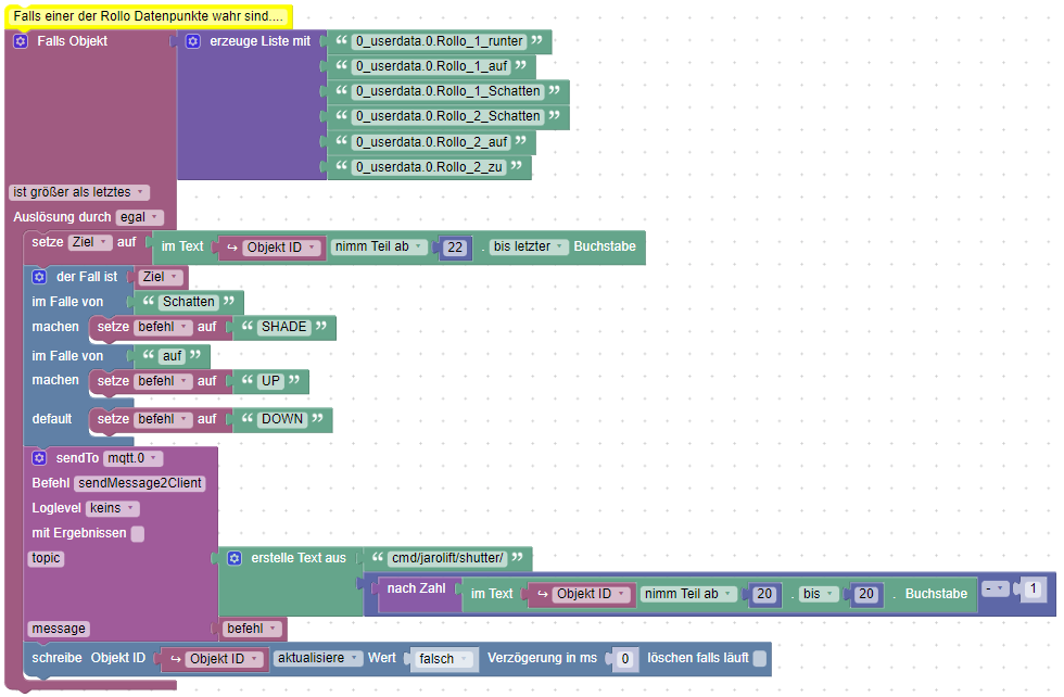

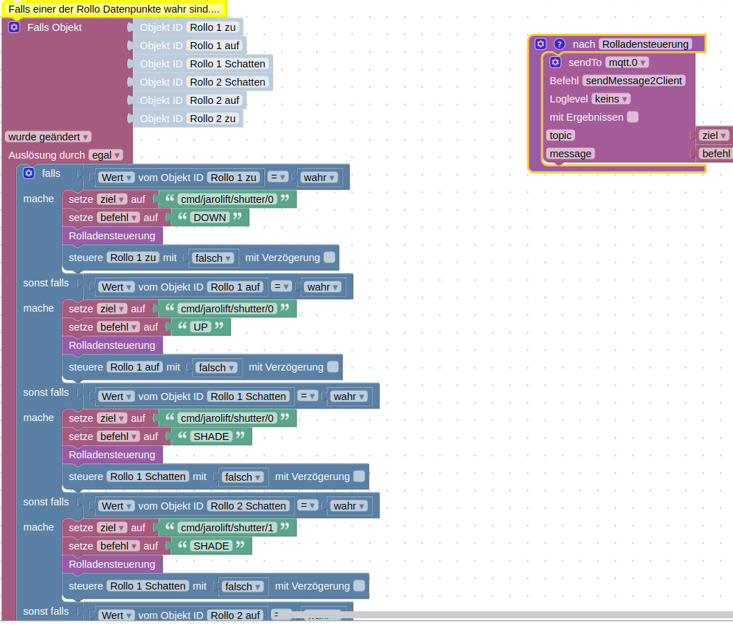

      Hallo Forum
      Mein Ziel ist es 4 Rollos über ein Script zu steuern. Ich muss für jeden Befehl + Rollo einen eigenen Datenpunkt haben.
      Ich habe jetzt das Script soweit das es funktioniert. Ich frage mich aber ob man es noch eleganter/kleiner wie auch immer lösen kann. Hier mal im Screenshot ein Auszug.Bildschirmfoto vom 2022-08-20 08-46-02.png
      Und Im Codeblock komplett

        <block type="comment" id=")siyY2NZD_NF13@8zW1*" x="38" y="-462">
          <field name="COMMENT">Falls einer der Rollo Datenpunkte wahr sind....</field>
          <next>
            <block type="on_ext" id="c-PcJ8R:5Labh~=O}nm}">
              <mutation xmlns="http://www.w3.org/1999/xhtml" items="6"></mutation>
              <value name="OID0">
                <shadow type="field_oid" id="aQ9d%![bAF.P3`u?Zug=">
                  <field name="oid">0_userdata.0.Rollo_1_runter</field>
                </shadow>
              </value>
              <value name="OID1">
                <shadow type="field_oid" id="%lzi(_bM`W^#8QDb[N|Z">
                  <field name="oid">0_userdata.0.Rollo_1_auf</field>
                </shadow>
              </value>
              <value name="OID2">
                <shadow type="field_oid" id="JTDL^iW@V=yji`j/PM=6">
                  <field name="oid">0_userdata.0.Rollo_1_Schatten</field>
                </shadow>
              </value>
              <value name="OID3">
                <shadow type="field_oid" id="NJjy6S-Oz*gi0@dJ3t{z">
                  <field name="oid">0_userdata.0.Rollo_2_Schatten</field>
                </shadow>
              </value>
              <value name="OID4">
                <shadow type="field_oid" id="?pn}I*q[9jO*IMV,:/gi">
                  <field name="oid">0_userdata.0.Rollo_2_auf</field>
                </shadow>
              </value>
              <value name="OID5">
                <shadow type="field_oid" id="`%G69hRu{Twh=bp}~6QT">
                  <field name="oid">0_userdata.0.Rollo_2_zu</field>
                </shadow>
              </value>
              <statement name="STATEMENT">
                <block type="controls_if" id="zx:=$0DazbB3u,17tyle">
                  <mutation elseif="5"></mutation>
                  <value name="IF0">
                    <block type="logic_compare" id="tunV7P?ZvW#0iX@G{NjJ">
                      <field name="OP">EQ</field>
                      <value name="A">
                        <block type="get_value" id="1rY4bn6Q?n[p!pUn*5lr">
                          <field name="OID">0_userdata.0.Rollo_1_runter</field>
                        </block>
                      </value>
                      <value name="B">
                        <block type="logic_boolean" id="}@@`J?$}8]b)~$$wR/HG">
                        </block>
                      </value>
                    </block>
                  </value>
                  <statement name="DO0">
                    <block type="variables_set" id="(fY!n!C]W:xJ14eEQ]Ec">
                      <field name="VAR" id="57bEKpiSM@n-bDRZt:KV">ziel</field>
                      <value name="VALUE">
                        <block type="text" id="33$y]}78BBf/dDB;^O~c">
                          <field name="TEXT">cmd/jarolift/shutter/0</field>
                        </block>
                      </value>
                      <next>
                        <block type="variables_set" id="]PG(X%4H|@%EOMy,o@!g">
                          <field name="VAR" id="[ai{bppvkC}q2b6P]4sR">befehl</field>
                            <block type="text" id=")16EJ3Px-f*GNV/$5oBR">
                              <field name="TEXT">DOWN</field>
                            </block>
                          </value>
                          <next>
                            <block type="procedures_callnoreturn" id="c|2ilR+h}]%d%rUw6M~Q">
                              <mutation name="Rolladensteuerung"></mutation>
                              <next>
                                <block type="control" id="4.d(,O|KXR{4/sU^Z$TY">
                                    <block type="logic_boolean" id="~k{HQv|_EUjXdh|FF`R%">
                                    </block>
                                  </value>
                                </block>
                              </next>
                            </block>
                          </next>
                        </block>
                      </next>
                    </block>
                  </statement>
                  <value name="IF1">
                    <block type="logic_compare" id="![_J^0$?DWc@eJ[%=(S)">
                      <value name="A">
                        <block type="get_value" id="uN:96!B`B$hIF;+tf??o">
                          <field name="OID">0_userdata.0.Rollo_1_auf</field>
                        </block>
                      </value>
                      <value name="B">
                        <block type="logic_boolean" id="cPDHr/6pO%Ksx|Pb1kO0">
                        </block>
                      </value>
                    </block>
                  </value>
                  <statement name="DO1">
                    <block type="variables_set" id="79fU$mw6RN/@7gAi%mHr">
                        <block type="text" id="#afJug-X(8GEg!r/qLCu">
                        </block>
                      </value>
                      <next>
                        <block type="variables_set" id="p_#T)[SMfCktz%KMfxId">
                            <block type="text" id="p8]3n.^!WlR2x#j?]O^+">
                              <field name="TEXT">UP</field>
                            </block>
                          </value>
                          <next>
                            <block type="procedures_callnoreturn" id="!JJti8]?,s4^axE,};yA">
                              <next>
                                <block type="control" id="d(Em2HvA2l-/0?:q-Viq">
                                    <block type="logic_boolean" id="Yy`*hVUyLv0}VC#0=dn}">
                                    </block>
                                  </value>
                                </block>
                              </next>
                            </block>
                          </next>
                        </block>
                      </next>
                    </block>
                  </statement>
                  <value name="IF2">
                    <block type="logic_compare" id="^h;sgsNjM?1.g[f9zhGb">
                      <value name="A">
                        <block type="get_value" id="RCDBP99M26;GCa+;4BY5">
                          <field name="OID">0_userdata.0.Rollo_1_Schatten</field>
                        </block>
                      </value>
                      <value name="B">
                        <block type="logic_boolean" id="IRV6~Nj5q]f@G0_w2G?J">
                        </block>
                      </value>
                    </block>
                  </value>
                  <statement name="DO2">
                    <block type="variables_set" id="VxK!|z|V_~Wm+9s+phcI">
                        <block type="text" id="9KY;@8Yd*yi]F_0F0^uz">
                        </block>
                      </value>
                      <next>
                        <block type="variables_set" id=";gS.O#dmd(eUvbpJ]=]^">
                            <block type="text" id="%lC(z]f)C+`Mu4VG8efh">
                              <field name="TEXT">SHADE</field>
                            </block>
                          </value>
                          <next>
                            <block type="procedures_callnoreturn" id="Ads]2M3*N+!K_:tNUEN;">
                              <next>
                                <block type="control" id="0}$rQ7ktHr1|Ayvo!d{K">
                                    <block type="logic_boolean" id="OV!]RctGA=u!_gwvt/:g">
                                    </block>
                                  </value>
                                </block>
                              </next>
                            </block>
                          </next>
                        </block>
                      </next>
                    </block>
                  </statement>
                  <value name="IF3">
                    <block type="logic_compare" id="%V.u2QF1R2|ed=3PB1?V">
                      <value name="A">
                        <block type="get_value" id="b{vUG9F2RN#EZQu,lOfq">
                          <field name="OID">0_userdata.0.Rollo_2_Schatten</field>
                        </block>
                      </value>
                      <value name="B">
                        <block type="logic_boolean" id=")VWz]axlz#cga+;xD;1z">
                        </block>
                      </value>
                    </block>
                  </value>
                  <statement name="DO3">
                    <block type="variables_set" id="?+,7_tQ8/V12R+c/AN0X">
                        <block type="text" id="Q1b-o;lIasBlF$-;+2sX">
                          <field name="TEXT">cmd/jarolift/shutter/1</field>
                        </block>
                      </value>
                      <next>
                        <block type="variables_set" id="ytLO,TdB1iOjN]-e/A]!">
                            <block type="text" id="[m;c9%e*!Q$*[@](A`j0">
                            </block>
                          </value>
                          <next>
                            <block type="procedures_callnoreturn" id="f|.HGTW($2e23}T+yj(T">
                              <next>
                                <block type="control" id="N@h#n-ho1PvRh=-5ei:p">
                                    <block type="logic_boolean" id="B^kU`MB[l:GS/HLv|0|_">
                                    </block>
                                  </value>
                                </block>
                              </next>
                            </block>
                          </next>
                        </block>
                      </next>
                    </block>
                  </statement>
                  <value name="IF4">
                    <block type="logic_compare" id="SGj1^Kw-;HUIo%ZUUN2d">
                      <value name="A">
                        <block type="get_value" id="~H0xWwl1B{0@[h1Af;b#">
                          <field name="OID">0_userdata.0.Rollo_2_auf</field>
                        </block>
                      </value>
                      <value name="B">
                        <block type="logic_boolean" id="$S^IIG:3TB%FsyuB-w;w">
                        </block>
                      </value>
                    </block>
                  </value>
                  <statement name="DO4">
                    <block type="variables_set" id="AXn%V8nTVdzNp5]ll*r~">
                        <block type="text" id="-1zz_leTAN:9{5`xj1=I">
                        </block>
                      </value>
                      <next>
                        <block type="variables_set" id="|dP9R?8:snEtxqgnDI+M">
                            <block type="text" id="0ax!WI,S*S1}?t)Oj,}q">
                            </block>
                          </value>
                          <next>
                            <block type="procedures_callnoreturn" id="seOyPWH=-lQBo*H:om*N">
                              <next>
                                <block type="control" id="nOu,=n,9}fKQ,-,2Pu7K">
                                    <block type="logic_boolean" id="/t,p*@lJO%lFPl;!{s*K">
                                    </block>
                                  </value>
                                </block>
                              </next>
                            </block>
                          </next>
                        </block>
                      </next>
                    </block>
                  </statement>
                  <value name="IF5">
                    <block type="logic_compare" id="cW0C7/e)t3eFi.UEPbUi">
                      <value name="A">
                        <block type="get_value" id="c/kHu,!?/kN=W0bQC,gs">
                          <field name="OID">0_userdata.0.Rollo_2_zu</field>
                        </block>
                      </value>
                      <value name="B">
                        <block type="logic_boolean" id="*8?0LrMg-QQFS=iOPa#v">
                        </block>
                      </value>
                    </block>
                  </value>
                  <statement name="DO5">
                    <block type="variables_set" id="NlD0U,8nq@(i^cR[R{7?">
                        <block type="text" id="@ki`K.!Qq1Bz6w`N$,3@">
                        </block>
                      </value>
                      <next>
                        <block type="variables_set" id=".P3!N;EUDnL0OJv1~q#:">
                            <block type="text" id=".4@P$31v=WS4)hgQlTn9">
                            </block>
                          </value>
                          <next>
                            <block type="procedures_callnoreturn" id="WuO/XApc0B(NNIU8Q+F@">
                              <next>
                                <block type="control" id="e=[R0}H9jqOa3{S3PSO_">
                                    <block type="logic_boolean" id="U#TnnZ1B%bHe{at8Ypc!">
                                    </block>
                                  </value>
                                </block>
                              </next>
                            </block>
                          </next>
                        </block>
                      </next>
                    </block>
                  </statement>
                </block>
              </statement>
            </block>
          </next>
        </block>
        <block type="procedures_defnoreturn" id="SAPE[xPiiiIiJv~!%w``" x="788" y="-412">
          <field name="NAME">Rolladensteuerung</field>
          <statement name="STACK">
            <block type="sendto_custom" id="PHp}Je=L4E}b3/{.5F`:">
              <mutation xmlns="http://www.w3.org/1999/xhtml" items="topic,message" with_statement="false"></mutation>
              <field name="INSTANCE">mqtt.0</field>
              <field name="COMMAND">sendMessage2Client</field>
              <field name="LOG"></field>
              <field name="WITH_STATEMENT">FALSE</field>
              <value name="ARG0">

      Ich bin für jeden Tipp dankbar
      • paul53

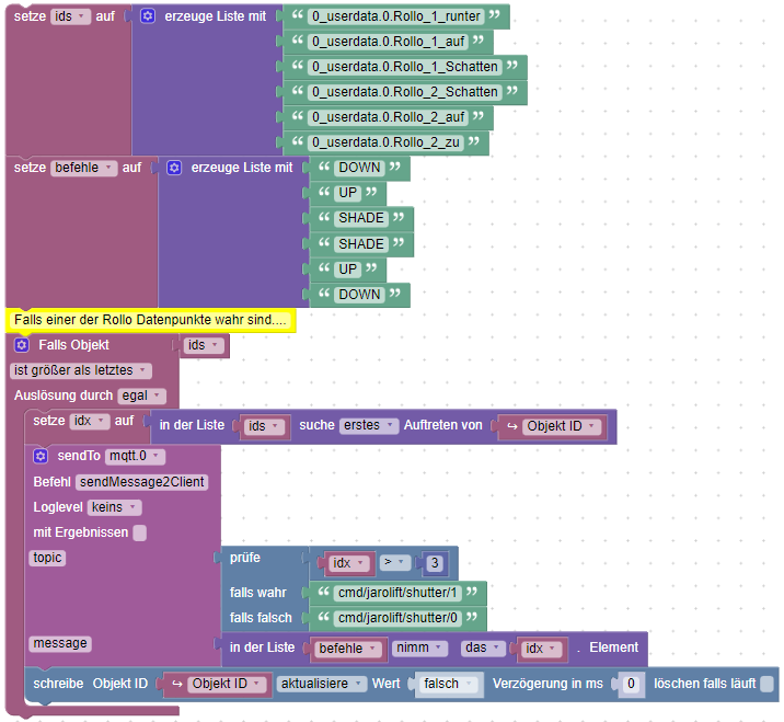

        paul53 @PsyGanja last edited by paul53
        @psyganja
        Ich würde Arrays verwenden:

          Ui versuche das gerade zu verstehen. Müssen die Befehle bei "setze Befehle erzeuge Liste mit" Alle wiederholt werden? Es kommen ja noch 2 Rollos dazu.
          Könnte man nicht noch abfragen welcher Datenpunkt sich geändert hat und danach den Befehl definieren? Schatten=Shade auf=UP und zu=DOWN
          EDIT
          Beim nachbauen bin ich noch über "prüfe idx > 3" dort kann ich dann natürlich nur 2 unterscheiden.
          • paul53
            @psyganja sagte: Es kommen ja noch 2 Rollos dazu.
            Kann man:
            P 1 Reply Last reply Reply Quote 1
            • P
              PsyGanja @paul53 last edited by PsyGanja
              Ja cool und das kann ich dann sogar für die anderen erweitern.
              Vielen Dank!
              /Edit
              Rein zum Verständnis. Warum wird mit "ist größer als letztes" getriggert und nicht mit " ist wahr"? Dieser Trigger "Pfeil Objekt ID" bezieht sich dann immer auf die Objekt ID die den Trigger ausgelöst hat?
              • paul53
                @psyganja sagte: Warum wird mit "ist größer als letztes" getriggert und nicht mit " ist wahr"?
                Es kann auch auf "ist wahr" getriggert werden. Macht bei Datenpunkten, die nicht zyklisch aktualisiert werden, keinen Unterschied, wenn sich auch der Wert ändert. Wenn Trigger auf "ist wahr" verwendet wird, kann das Rücksetzen am Ende des Skripts entfallen - der Wert bleibt immer true und der Trigger reagiert auf Aktualisierung des Zeitstempels.
                @psyganja sagte in Script Optimierung:
                Ja.
                P 1 Reply Last reply Reply Quote 0
                • P
                  Ich kann das Script heute leider nicht live testen, nachgebaut habe ich es schon und verstanden auch, denke ich. Also kann es sein das da ein Fehler drin ist? Und zwar der Teil wo der string manipuliert wird, muss da nicht jeweils 21 rein?
                  • paul53
                    @psyganja sagte: muss da nicht jeweils 21 rein?
                    Die Ziffer befindet sich an Stelle 20 - habe ich getestet.

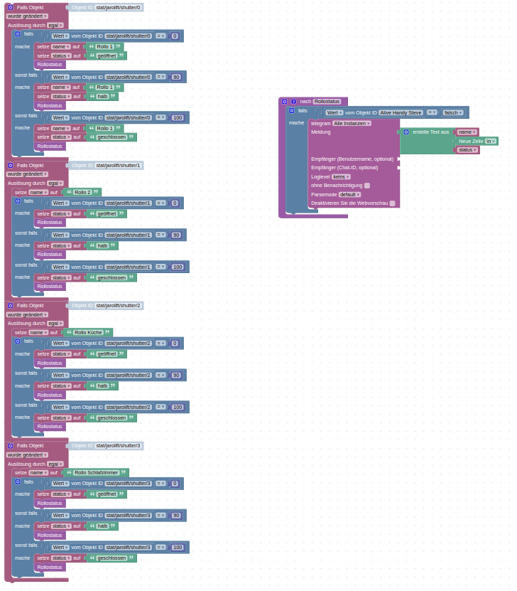

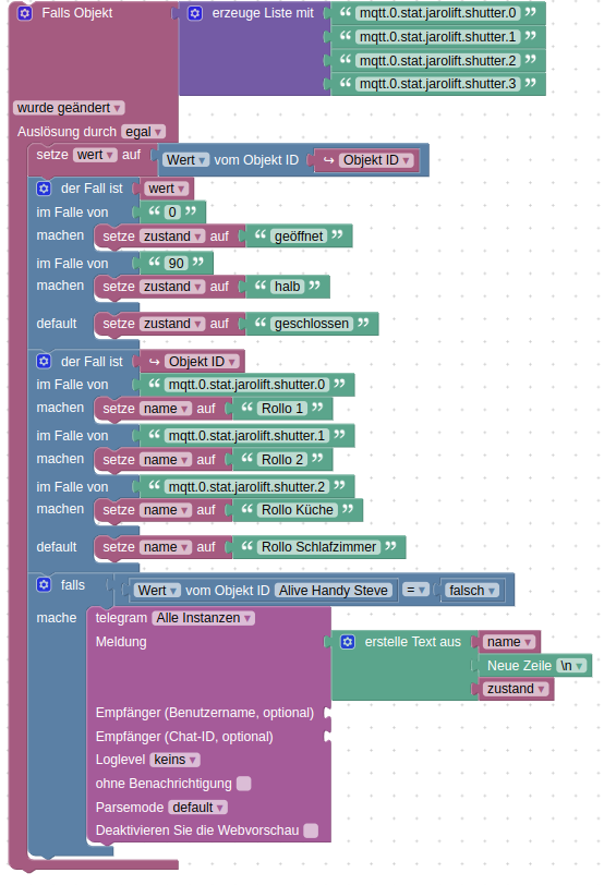

                          Mein Script hat ja schon funktioniert. Aber dein Script ist ja viel komfortabler und vor allem habe ich eine Menge dazu gelernt.
                          Jetzt habe ich dank deiner Hilfe mein Script zum Rollo Status umgebaut.
                          Vorher
                          Nachher
                          Schon ein Unterschied.

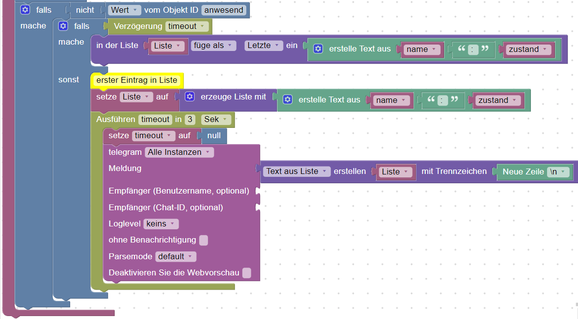

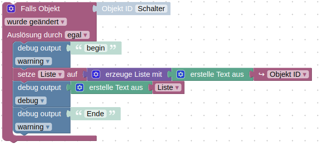

                                    • P
                                      Ich habe mal etwas versucht, aber leider funktioniert es nicht, ich weiß nicht warum.
                                      Script
                                      Log
                                      • paul53
                                        @psyganja
                                        Die Debug-Ausgabe der Liste mache direkt ohne "erstelle Text aus" und mit Level "info" oder "warning".
                                        • P
                                          Und schon wieder geholfen. Aber ich verstehe nicht ganz warum mein Beispiel nicht geklappt hat. Warnung und Error nehme ich eigentlich nur weil es sich dann Farblich abhebt.
                                          Es hat sich auch heute gezeigt, das ich eine Liste brauche. Meine Frau hat per Gruppensteuerung alle Rollos runter gemacht und ich bekomme nur das 1. Rollo angezeigt.
                                          • paul53
                                            @psyganja sagte: Warnung und Error nehme ich eigentlich nur weil es sich dann Farblich abhebt.
                                            Dann nimm "info", denn "debug" wird unterm Skript nicht angezeigt
                                            768
