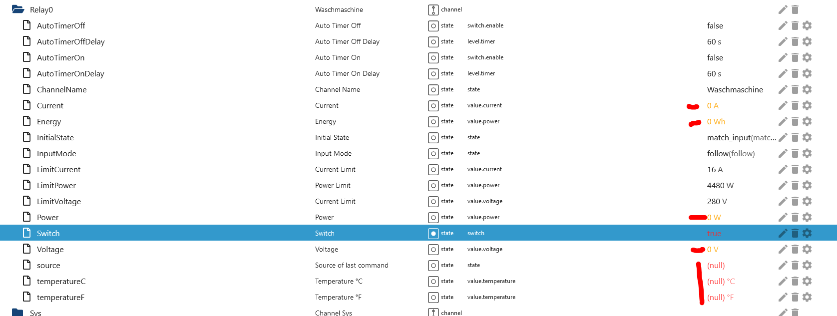

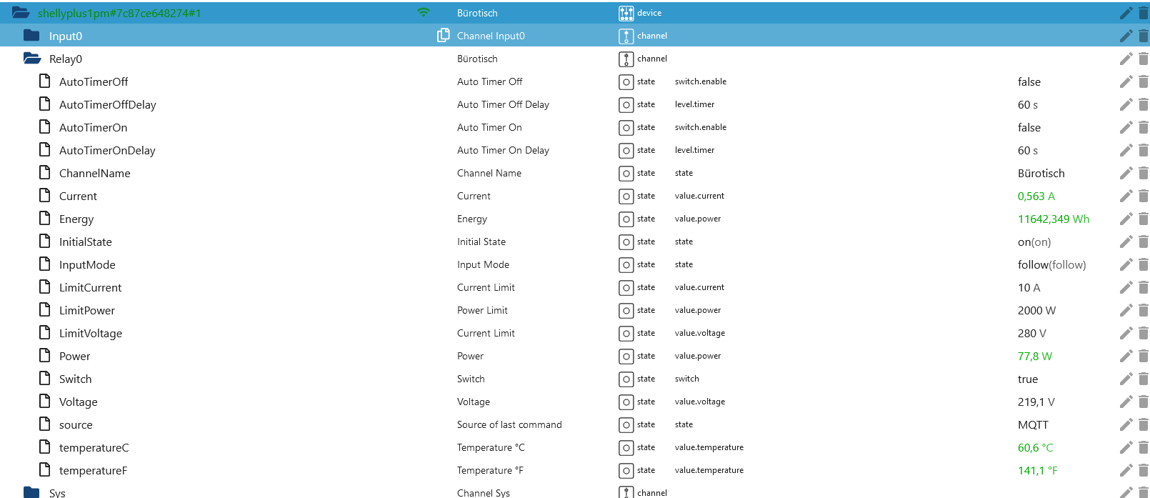

    Ich habe bei mir einen Shelly 1PM Plus verbaut, der mir über MQTT schön alle Werte liefert und auch aktualisiert.
    Jetzt wollte ich einen neuen Einbinden, hat soweit geklappt. Aber der zeigt mir nicht alle Werte an und ändert auch nicht den Zustand, wenn ich z.B. Ein/ Ausschalte den Switch. Ist schon der 4 den ich Versuche.
    Kennt jemand sowas ähnliches oder kennt das Problem?
    Shelly Adapter Version 6.0.0
    Aktuelle Firmware Version auf Shelly
    Shelly der sauber arbeitet:
    Shelly mit Problemen.

      @stefu87_ch schon mal Adapter neu gestartet? Was sagt das log? Passwort richtig vergeben? Shelly Firmware Update wenn möglich.

          @stefu87_ch schalte mal Switch auf True. Wo nichts verbraucht wird kann nichts angezeigt werden. Ansicht Objekte mal aktualisieren.

            @spacerx sagte in Shelly Daten nicht abrufbar:
            Habe den Shelly eingeschaltet und eine Last dran. In der Shelly App wird die Last angezeigt aber hier nicht:
            Vor allem frage ich mich, wieso die Werte Gelb sind und bei der Temperatur keinen Wert anzeigt.

              @stefu87_ch sagte in Shelly Daten nicht abrufbar:
              weil die seit dem Start der Instanz noch nicht geändert wurden

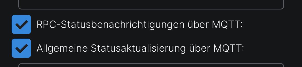

                        @spacerx
                        Hab den Fehler entdeckt. In der Shelly App bei MQTT hat es den einen Haken nicht angenommen gehabt, dadurch wurden keine Infos weitergegeben.
                            @stefu87_ch wenn's jetzt klappt ist doch prima
                            Ja bin auch froh. Dachte schon das der auch kaputt ist.
                            Aber der Shelly Support hat nicht mal Ansatzweise daran gedacht, das ich da mal schauen soll, als ich bei den 3 letzten auch so Probleme hatte.
