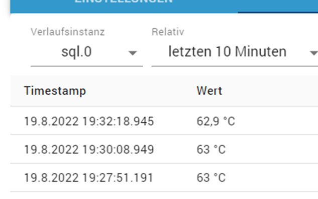

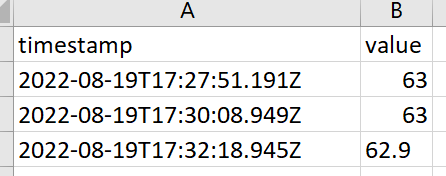

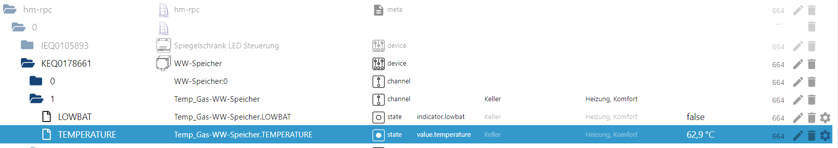

    Liebes Forum,
    wo habe ich das Datum falsch eingestellt?
    Mein Datenpunkt WW
    liefert im Diagramm die richtige Uhrzeit:
    auch bei Verlaufsdaten bekomme ich die richtigen Uhrzeiten
    Exportiere ich die Daten als CSV stimmt die Uhrzeit um -2 Stunden nicht.
    Wo habe ich da die Uhrzeit falsch eingestellt?
    LG, mxa

      @metaxa sagte in SQL liefert MEZ-1, das Diagramm dahinter passt aber:
      Gar nicht. Protokolliert wird immer die Z-Zeit.

        Danke für die rasche AW.
        @thomas-braun sagte in SQL liefert MEZ-1, das Diagramm dahinter passt aber:
        Heißt, ich muss mir - sofern ich die Daten anderwärtig im Excel analysieren will - dort nach dem Import etwas einfallen lassen. Auf den ersten Blick ist mir beim CSV Import keine globale Möglichkeit bekannt.

          @metaxa
          Natürlich. Musst du in deiner Auswertung in die gewünschte Zeitzone umrechnen. Was anderes machen die anderen Auswertungen auch nicht.
