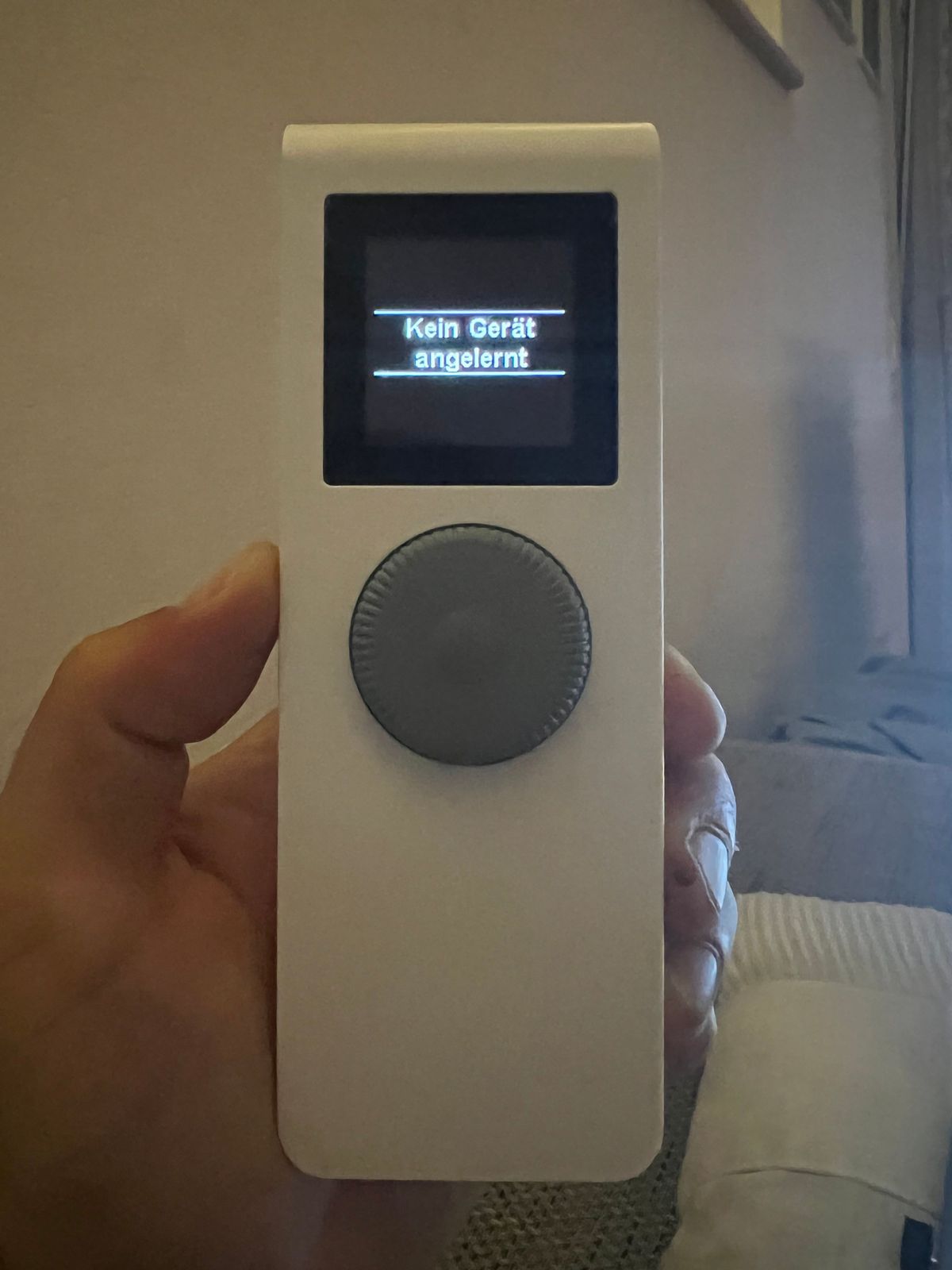

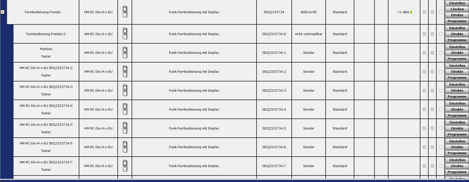

    ich habe mir eine Fernbedienung HM-RC-Dis-H-x-EU gekauft und bin ehrlich gesagt nahe am verzweifeln.
    Ich möchte eigentlich nur die 20 Kanäle schalten können um diese für Direktverknüpfungen und iobroker verwenden zu können. Ich möchte keine Geräte direkt schalten.
    Die Fernbedienung ist angelernt an eine Raspberrymatic. Dort sehe ich die 20 Kanäle.
    Auf dem Display der Fernbedienung steht "kein Gerät angelernt", der erste Kanal lässt sich aber schalten die anderen 19 nicht, weil ich diese auf der Fernbedienung nicht anwählen kann.
    Könnt ihr mir helfen?

      Noch nicht, aber das brauche ich doch nur um den Wert in den iobroker zu bekommen, oder?
      Ich habe das Problem das ich die Kanäle nicht mal in der raspmatic schalten kann...

          Die Kanäle sind da bloß weiß ich nicht wie ich die mit der Fernbedienung steure :-(

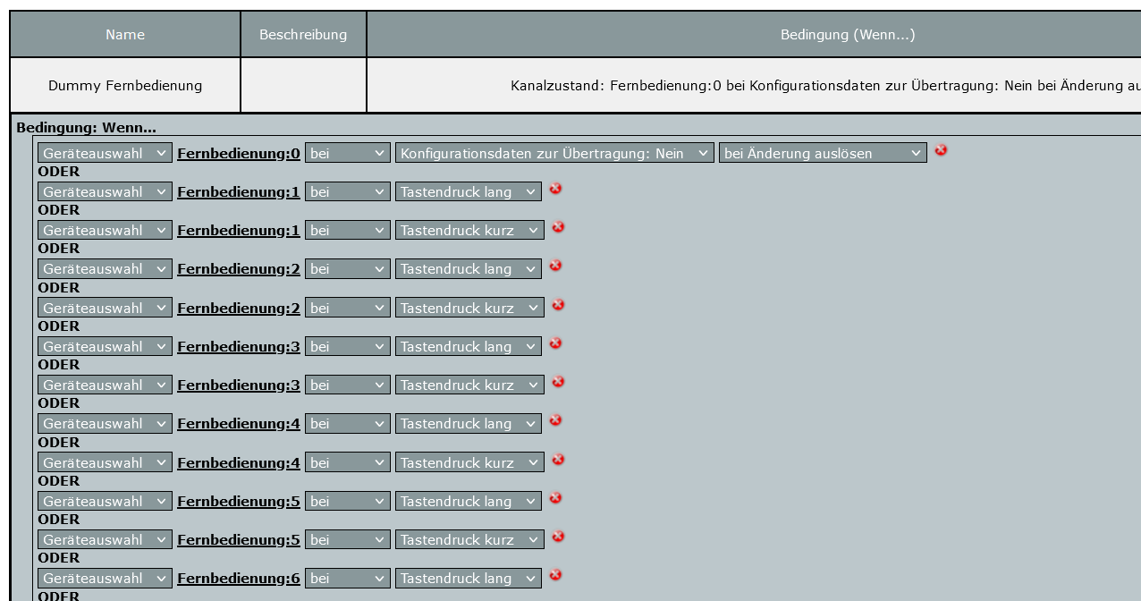

                  • W Online
                    W Online
                    Wildbill
                    @saeft_2003 sagte in Fernbedienung HM-RC-Dis-H-x-EU funktioniert nicht:
                    HM-RC-Dis-H-x-EU
                    Ich meine, das Dummy-Programm wird nicht nur benötigt, um Tastendrücke in iobroker zu erkennen, sondern wird auch komplett ohne iobroker benötigt, um Tastendrücke in der CCU selbst auslesen zu können. Ohne Dummy-Programm reagiert die CCU nicht auf irgendwelche Tastendrücke, da es ja eh nix zu tun gibt. Erst das Dummy-Programm sagt der CCU, dass sie den Tastendruck auch erkennen soll.
                    Gruss, Jürgen
                    S 1 Antwort Letzte Antwort
                    • W Wildbill
                      HM-RC-Dis-H-x-EU
                      Gruss, Jürgen
                      saeft_2003
                      @wildbill
                      Da hast du wohl recht, ich habe nur ein Dummyprogramm erstellt und schon gings.
