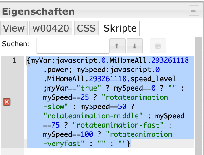

        @liv-in-sky Erstmal danke. Blöde Frage kommt die Formel in die Script, ode beim Widget bei den Skripten rein. Habe beides probiert, geht aber noch nicht.
        Achse, was muss ich nun bei CSS Klasse eintragen?

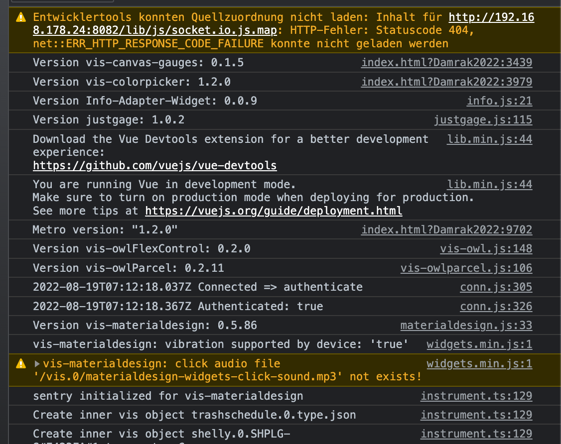

                    Damrak2022 @liv-in-sky last edited by
                    @liv-in-sky Das ist das einzige was in der Google Konsole zu sehen ist:
