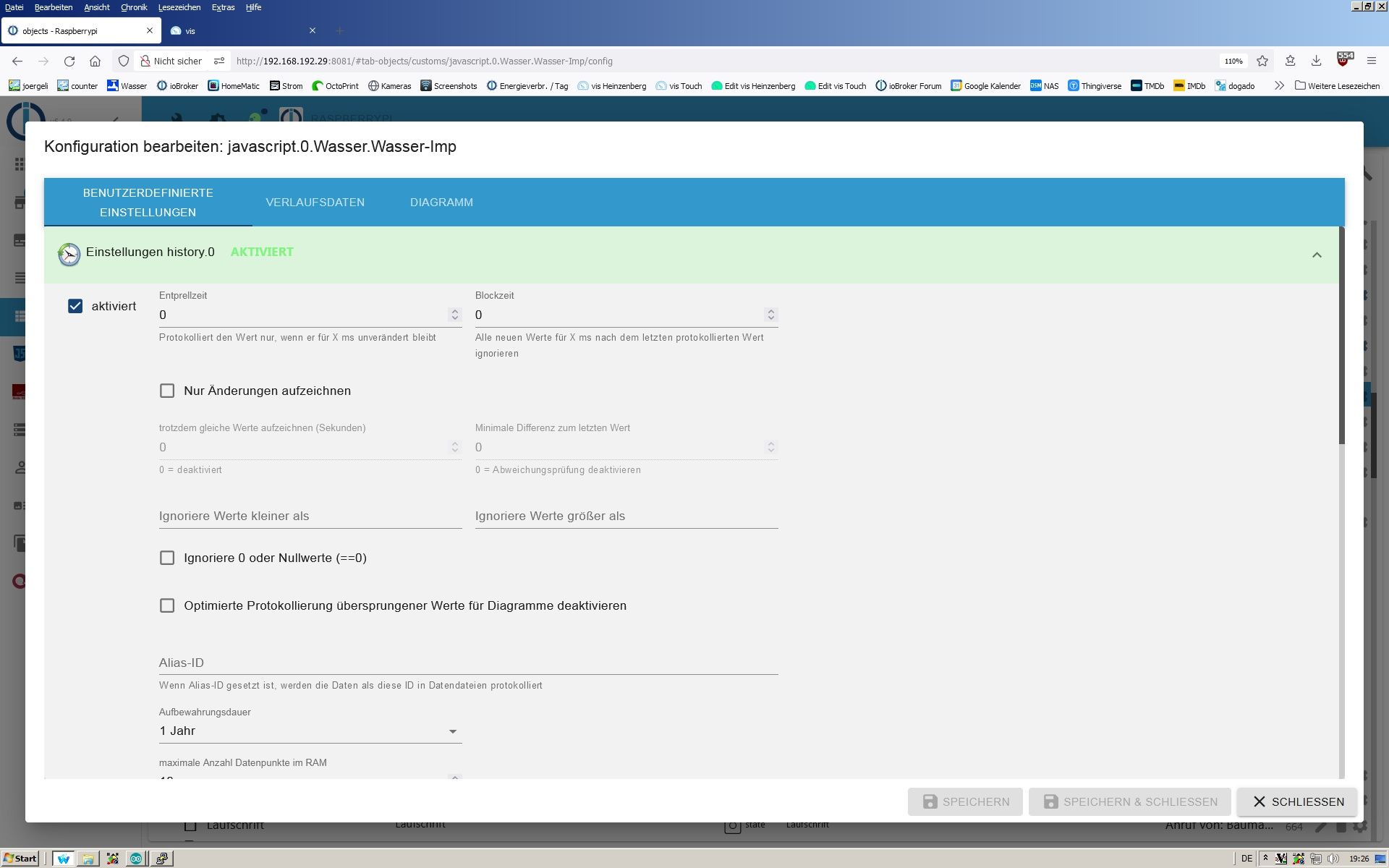

    Selbstgebauter Impulszähler mit ESP8266, der die Impulse eines Wasserzählers ( Reed-Kontakt, 1 Impuls/Liter) via MQTT an ioBroker sendet.
    Damit nicht zuviel gesendet wird, übertage ich nur jeden 5ten Impuls, also nur alle 5Liter.
    Diese Daten werden in einem selbst erstellten Datenpunkt gespeichert, d.h. bei jedem Senden wird immer wieder "5 Liter" in den Datenpunkt geschrieben.
    Das funktioniert soweit.
    Diesen Datenpunkt logge ich mit dem history-Adapter, was auch funktioniert ( "Nur Änderungen aufzeichnen" nicht angehakt, da ja immer wieder "5 l" gesendet werden).
    Ich hatte gehofft, daß ich anschließend den sourcanalytics-Adapter verwenden kann, um entspr. Verbrauchswerte (Tages-, Monats-, Wochnverbrauch, etc.) generieren zu können. Also für diesen Datenpunkt auch den sourceanalytics-Adapter aktiviert:

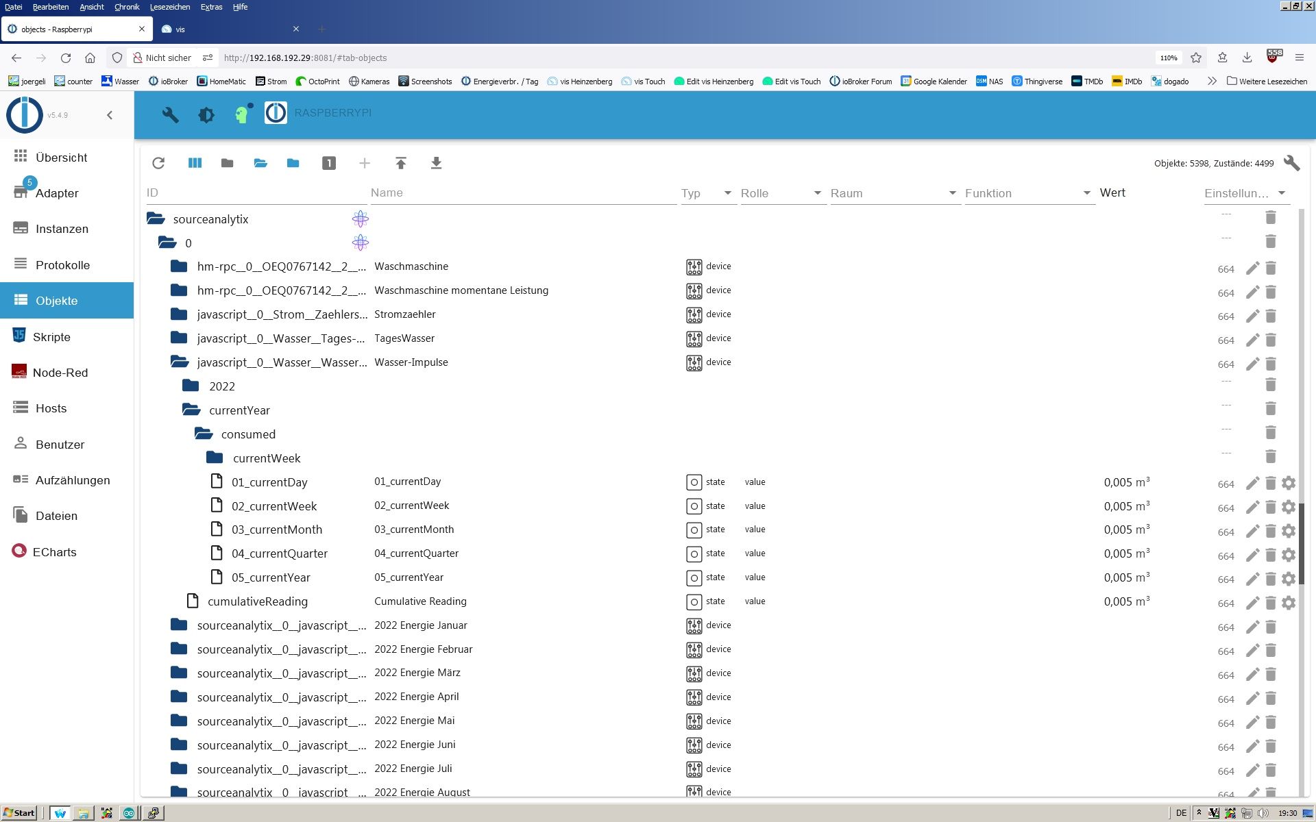

    Leider juckt es sourceanalytics nicht, wenn Änderungen im Datenpunkt erfolgen.
    Änderung heißt, es kommt in sourceanalytics jeweils ein neuer Eintrag mit "5 l" hinzu (natürlich mit anderem Timestamp).
    Der Wert bleibt aber in sourceanalytics immer auf 0,005 m3.
    Testweise hatte ich auch mal manuell die Werte in sourceanalytics editert (statt 5l,5l,5l dann 3l,4l,5l reingeschrieben),
    worauf auch sofort der entpr. Verlauf im integrierten Diagramm des history-Adapters dargestellt wird.
    Aber sourceanalytics zeigt weiterhin keine Regung, er zeigt nach wie vor überall nur 0,005 m3 an.

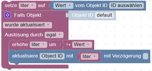

      @joergeli sagte: ist sourceanalytics nicht in der Lage, gleiche Werte - die sich nur im Timstamp unterscheiden - zu verarbeiten?
      Laut Doku kann eine Integration von m³/h nach m³ erfolgen. Der Adapter beinhaltet aber keinen Zähler, sondern erwartet Zählwerte oder bei Wasser den Durchfluss.
      Für den Zähler-Datenpunkt wird ein Skript benötigt.

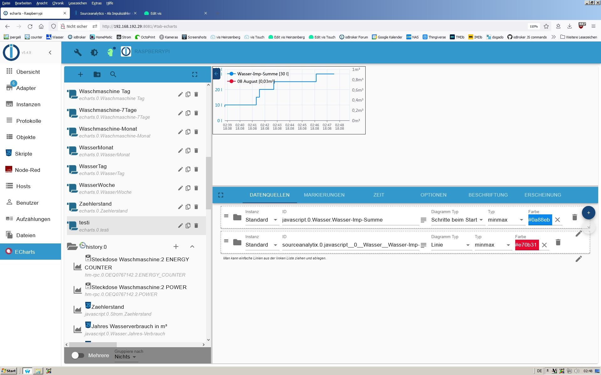

            In "Wasser-Imp" werden die "5 Liter-Impulse" erfasst und bei Änderung
            in den "Wasser-Imp-Summe" geschrieben( jeweils plus 5 L).
            sourceanalytics loggt den "Wasser-Imp-Summe"-Wert .
            Obwohl in sourceanalytics Water und l eingestellt ist, erfolgen die Berechnungen in m³ - macht aber nichts, da ich diese Werte dann in eCharts darstelle.
            Vielen Dank!
