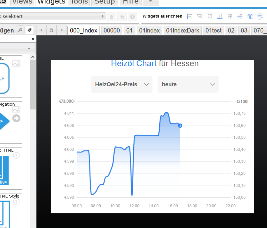

        @driftkingisback sagte in Heizölpreis im Chart darstellen VIS:
        das ich einfach diesen von der Webseite nehme und bei mir auf der Vis darstelle?
        Vorschlag , einen Bildausschnitt von der Homepage
        wie hier :
        https://forum.iobroker.net/topic/36228/fragen-zu-vis/3
        sieht dann so in Vis aus .
        hier das fertige Widget zum importieren

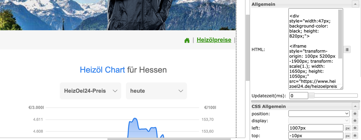

          Super, vielen DAnk das du dir die Mühe gemacht hast. ich habe es in meiner VIS aber wie bekomme ich nur den Graphen rein, den Rest möchte ich nicht haben, hab das Feld schon groß und klein gezogen aber hilft irgendwie nicht siehe fotoBildschirmfoto 2022-08-17 um 22.12.35.png
            Ich habe das Widget mit dem Code schon Fertig hinterlegt .
            Es sieht dann auch so aus wie im Screenshot oben , auch was du haben wolltest

              driftkingisback
              @glasfaser wenn ich das so selcht all und kopiere dann kommt nur ein weißes Feld, wenn ich den Scale rausnehme sehe ich erst etwas. oder muss ich etwas anderes macehn:
              select all, widget importieren und einfügen mehr eigentlich nicht oder

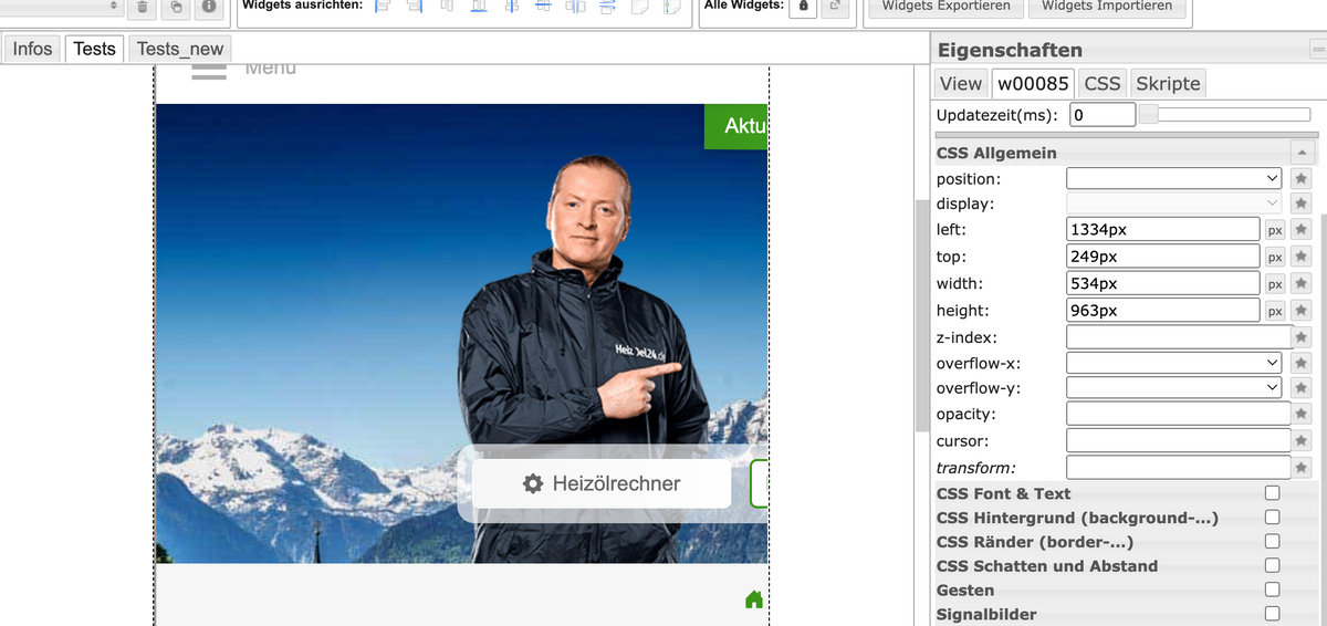

                  driftkingisback
                  @glasfaser probiere ich aber geht irgendwie nicht.....mhhBildschirmfoto 2022-08-17 um 22.40.28.png
