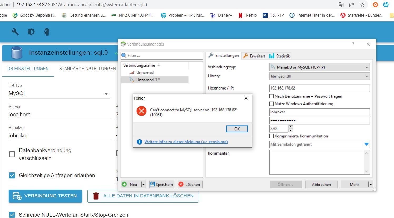

    Hallo Leute,
    nach langer abstinenz beschäftige ich mich mal wieder mit dem iobroker.
    ich habe iobroker auf einem Mini-PC unter Proxmox in einer VM am laufen.
    Damals habe ich auch einen mysql Server auf der selben VM angelegt, was auch funktioniert.
    Nun zu meinem Problem:
    Ich versuche seit langer Zeit mal wieder mit Heidisql auf die Datenbank zuzgreifen, aber ohne Erfolg
    Ich möchte mich mit den gleichen Zugangsdaten, die ich im SQL-Adapter im IOB habe, einloggen. Was aber, aus einem Grund den ich nicht erkenne, nicht funktioniert.
    Ich habe im Adapter die Verbindung getestet, die Verbindung steht, die Daten werden auch aktualisiert.
    Hoffe, mir kann jemand Helfen

      @torsten_mg in der Regel gibst du an, wo sich ein Benutzer anmelden kann. Ist SQL und iobroker auf der gleichen Maschine wird sich der iobroker user nur lokal anmelden dürfen.

        Das Problem ist, ich habe mich schon zu lange mit dem Thema nicht mehr beschäftigt und weiß absolut nicht mehr was ich eingestellt habe. Ausser die Zugangsdaten im Adapter :(

          @torsten_mg dann musst halt im Netz suchen wie Du das root password zurücksetzt und dann auf Kommandozeile einen neuen Benutzer mit allen Rechten anlegst, der sich von überall anmelden kann.

              @torsten_mg Hi, das hier könnte eventuell hilfreich sein. Dort wird gezeigt wie man einen neuen User mit externen Rechten anlegt. Dazu gibts auch ein Video. Viel Erfolg.
              https://haus-automatisierung.com/software/iobroker/2018/05/10/iobroker-tutorial-reihe-part-10-mysql-logging-und-graphen.html
