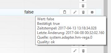

    Hallo Zusammen,
    als neuling habe ich mal ne frage zu dem Status der Objecte in iobroker.
    Wenn ich hier z.B auf einen Aktor aus meiner Homematic über rpc gehe, gibt es ja dort den Status False oder True also aus oder an.
    Wenn ich mit der Maus darüberfahre kommt ein Mausover
    Dort gibt es dann:
    Wert: XXX
    Bestätigt: YYY
    Zeitstempel:
    letzte Änderung
    Quelle:
    Quality:
    Mir ist alles klar bis auf Wert und Bestätigt und was es mit Quality auf sich hat.
    Im Aktuellen beispiel habe ich in Rega eine Systemvariable dort wird mir als Wert: false angezeigt und bestätigt als true?
    Kann mich hier jemand aufklären? Den bei manchen Quellen ist auch Wert und Bestätigt das gleiche?
    Vielen Dank im Voraus
    • paul53P Offline
      @rabbit6984:
      Mir ist alles klar bis auf Wert und Bestätigt und was es mit Quality auf sich hat. `
      Eine Erläuterung findet man in der https://github.com/ioBroker/ioBroker/blob/master/doc/SCHEMA.md#states.
      Bestätigt: Wenn man mit setState(id, val) den Wert eines Datenpunktes auf einem Gerät (z.B. CCU) verändern will, macht man das mit ack = false (default bei setState). Wenn der Wert von dem Gerät empfangen und der Empfang bestätigt wurde, wird ack = true.
