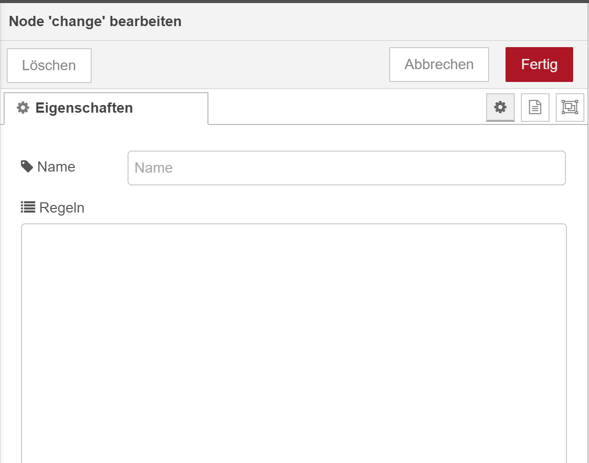

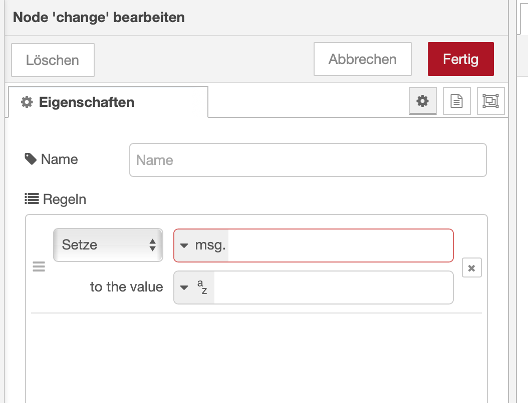

      @damrak2022 In diese ChangeNode gibst Du nun ein Objekt - die geschweiften Klammern links - ein:
      dort klickst Du mal auf die 3 Punkte und gibst im JSON Tab und kopierst:
          "name": "Andy",
          "lat": 52.3,
          "lon": 9.8,
          "color": "orange",
          "weight": 10,
          "icon": "car",
          "iconColor": "red",
          "extrainfo": "Hallo Andy"
      da rein.

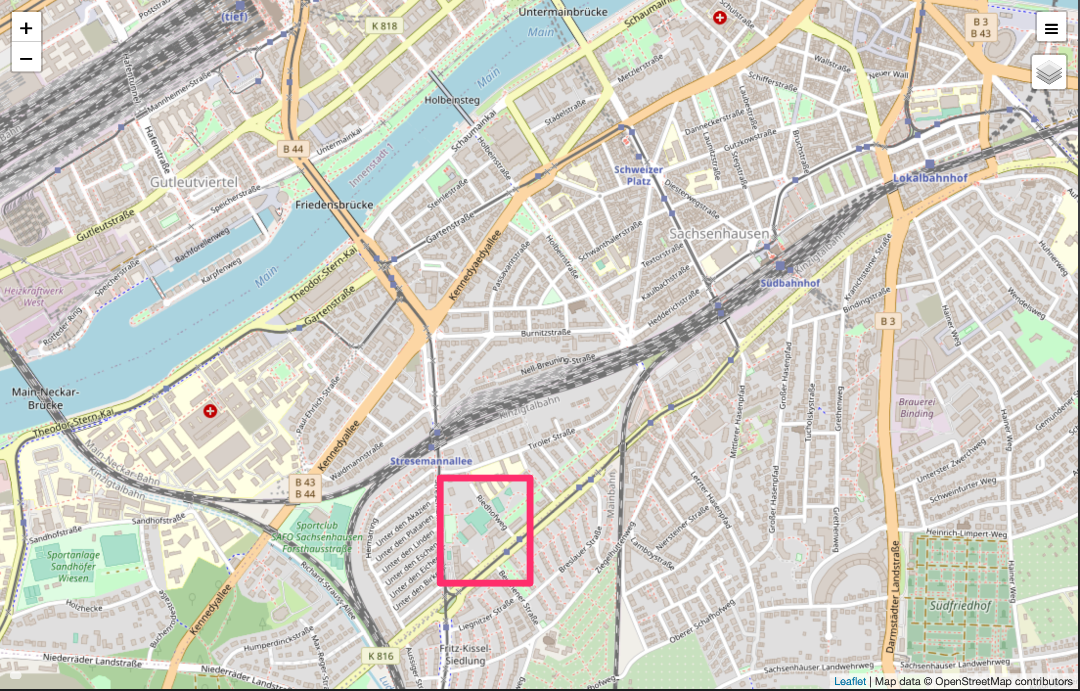

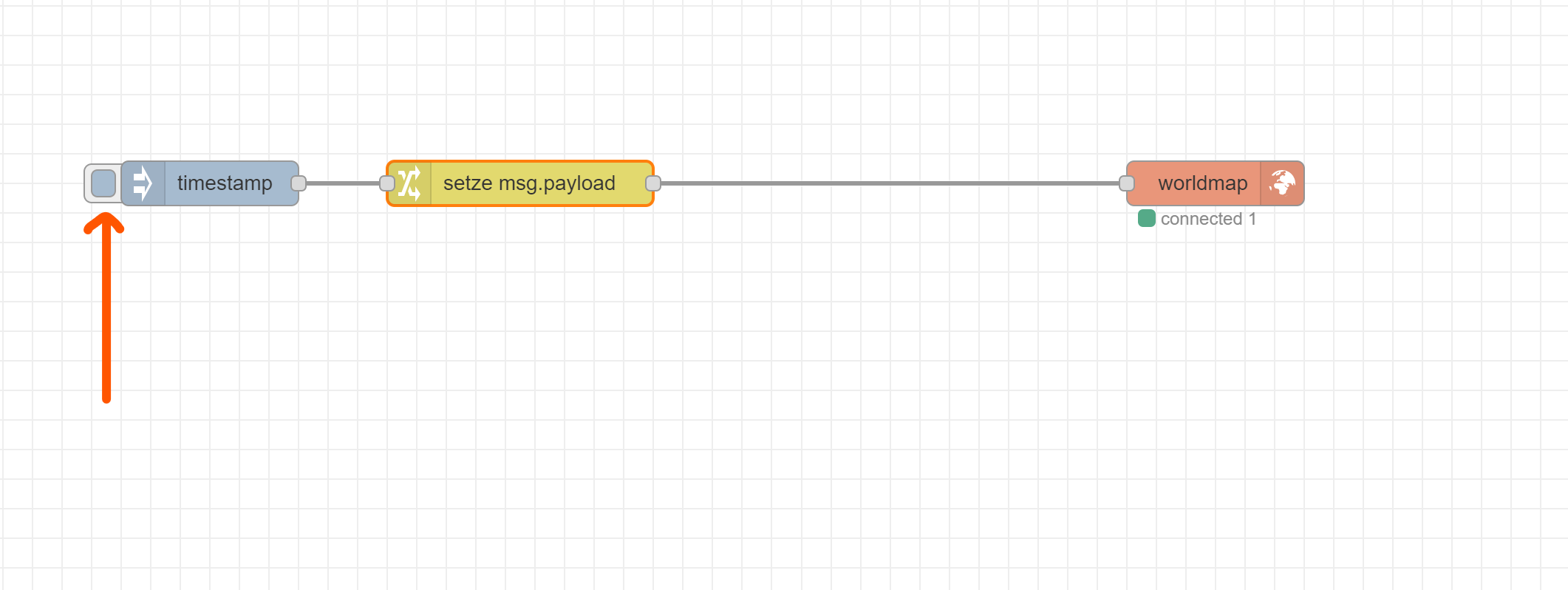

                  @damrak2022 Wenn Du dann auf die Inject Node drückst, sollte nun schon mal ein rotes Auto an der Position auftauchen - mit den eingegebenen Geocoordinaten. Hat das funktioniert?

                      @damrak2022 hast Du auf die Inject Node gedrückt:

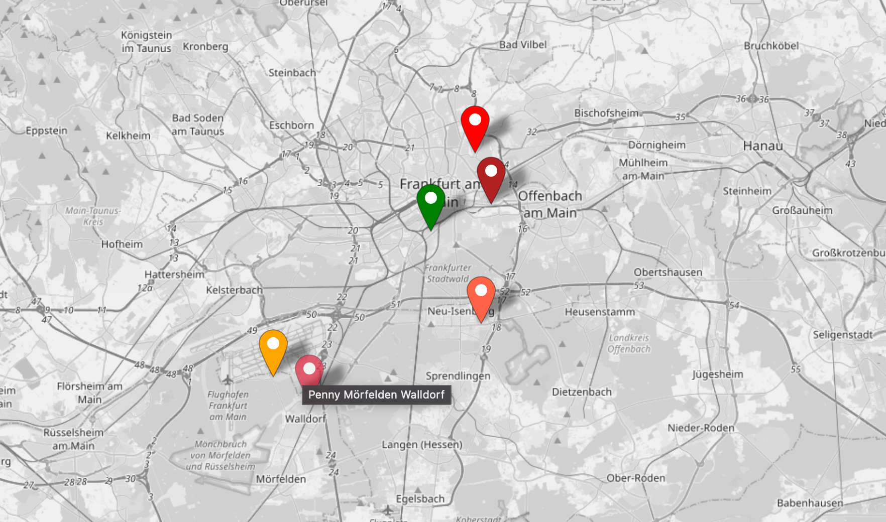

                        • mickym

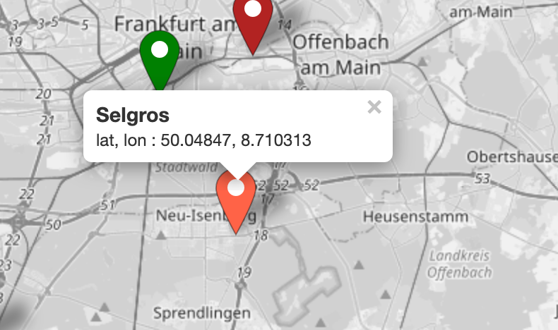

                          mickym Most Active @Damrak2022 last edited by mickym

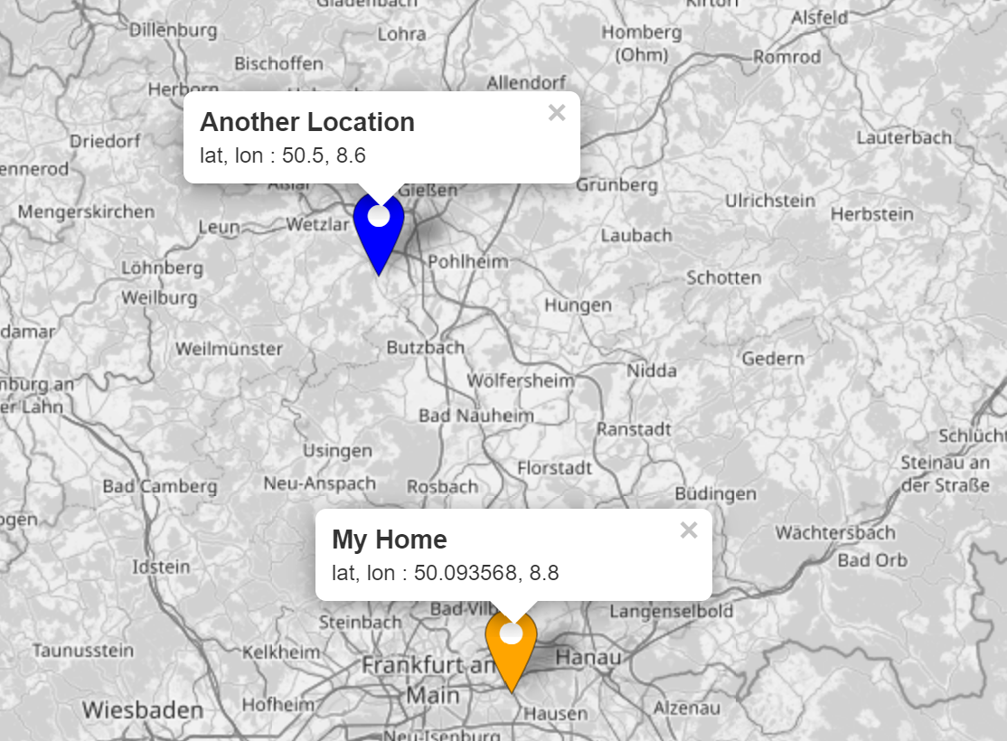

                          @damrak2022 Ich hab das mal mit Deinen Koordinaten gemacht, die Du unten im iobroker Screenshot angegeben sind:
                          Und da taucht das Auto dort auf, wie dargestellt:
                          GoogleMaps hat leider etwas zu OpenStreetMap verschobene Koordinaten - Ich hoffe mal Deine Koordinaten stammen nicht von Google Maps.
                          Damrak2022 1 Reply Last reply Reply Quote 0
                          • Damrak2022
                            Damrak2022 @mickym last edited by
                            @mickym Ja, jetzt bei mir auch. Habe die Daten mal exakt auf Deine verwendeten angepasst.
                            mickym 1 Reply Last reply Reply Quote 0
                            • mickym
                              @damrak2022 OK - dann weisst Du schon mal, wie Du einen Standort generell darstellen kannst. Die Farbe vom Auto änderst Du einfach in der Change Node.

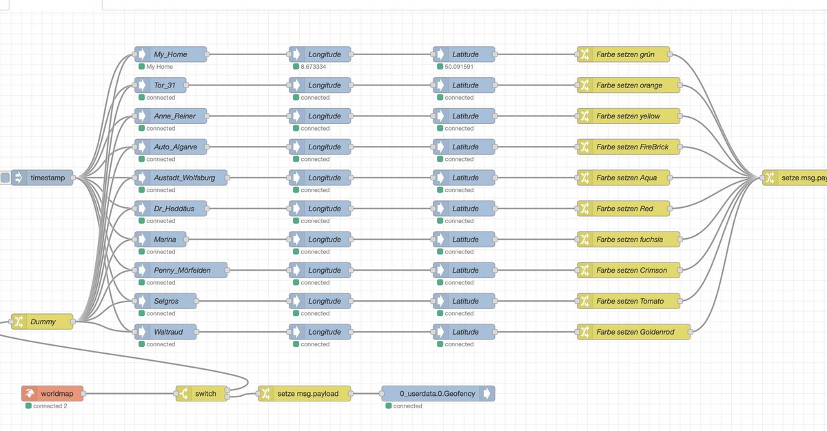

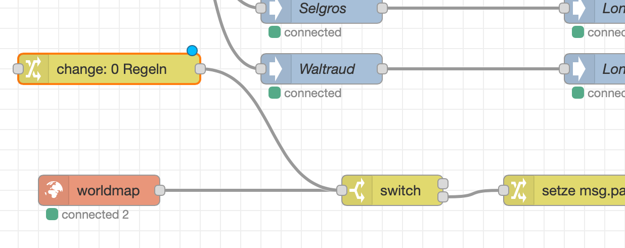

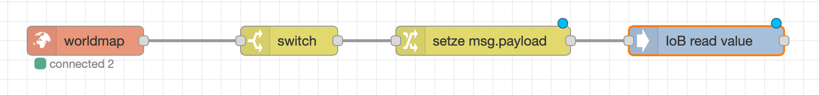

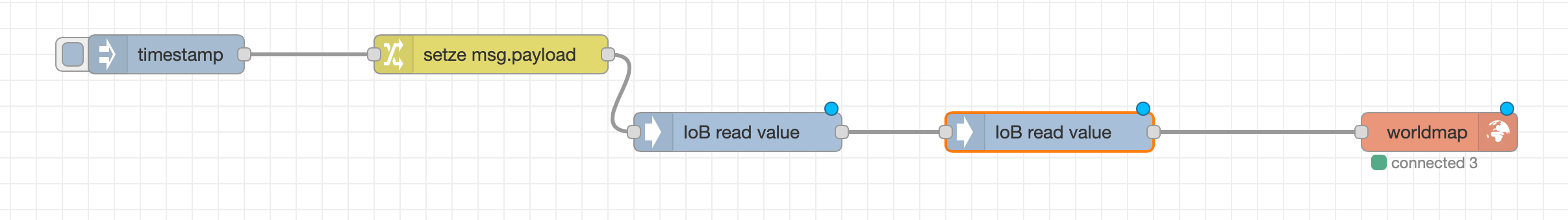

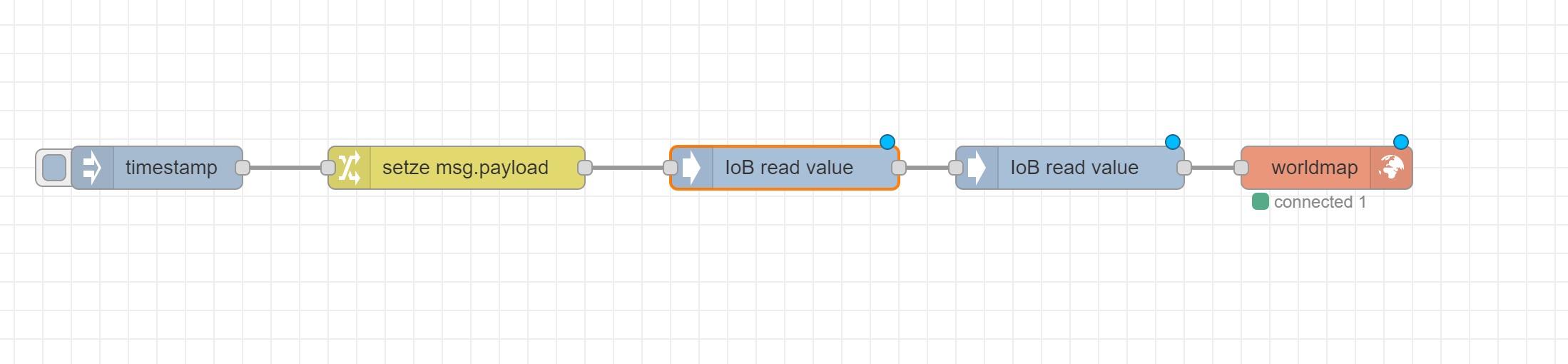

                                  @damrak2022 Nun wenn Du mal die Farbe geändert hast - dann ziehst Du Dir 2 iobroker get Nodes heraus und hängst diese zwischen die ChangeNode und der Worldmap Node:

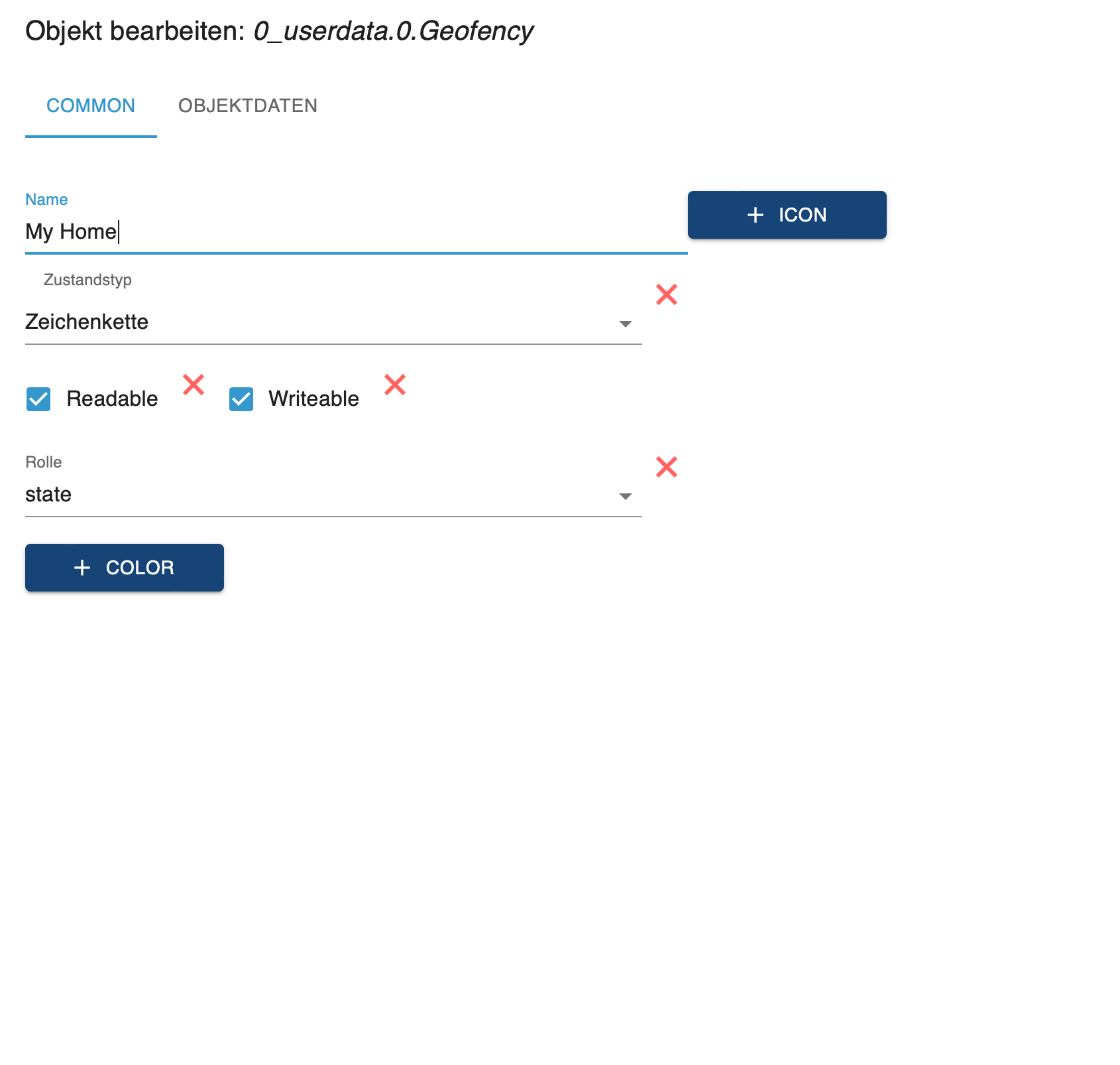

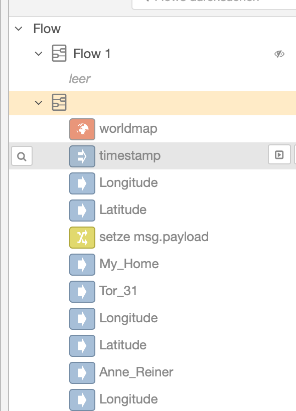

                                    @mickym Okay, können wir zum Abschluss das noch mit dem Datenpunkt aus Biobroker machen?
                                    • mickym
                                      @damrak2022 sagte in Geofency auf Karte in Vis darstellen:
                                      Mach ich doch gerade - hast Du die 2 Nodes eingefügt?

                                          @damrak2022 na das war nur zur Demo - für die Farbe - änderst Du das ja in der Change Node. Also wie gesagt 2 iobroker get Nodes zwischen die change node und die worldmap node einfügen.

                                          • Damrak2022
