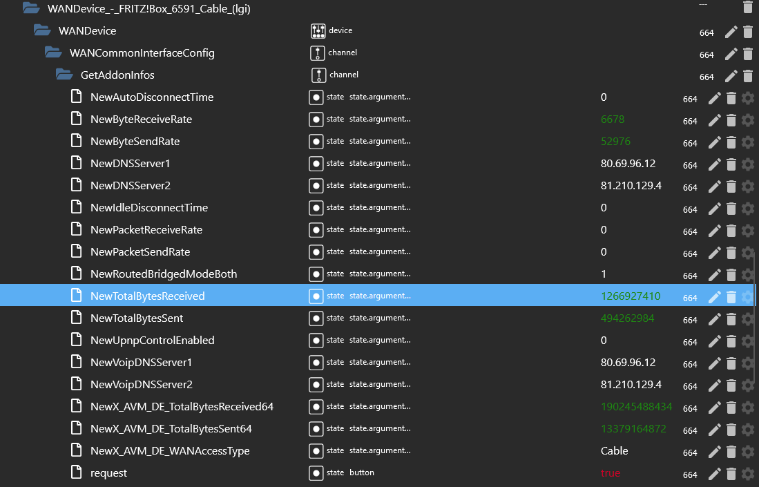

    ich hatte hier in einem anderen Thread gelesen, dass der Wert von upnp.0.WANDevice_-FRITZ!Box_6591_Cable(lgi).WANDevice.WANCommonInterfaceConfig.GetAddonInfos.NewTotalBytesReceived den aktuellen Downloadstand zeigt.

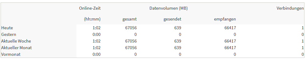

    Mir kamen der Wert, die Umrechnung in GB und die Schwankungen, die ich beobachten konnte, etwas merkwürdig vor, daher habe ich mal eine 20GB-Datei heruntergeladen. Jetzt steht der Wert auf 1233984312 (was etwa 1.1492 Gigabyte entspricht). Während des gleichen Downloads stand der Wert ein paar Minuten vorher aber schon bei etwa 15GB.
    Den Online-Zähler in der FB hatte ich auch mal zurück gesetzt. Die Werte der aktuellen Woche spiegeln sich leider nicht wirklich in den Daten wider.

      Also bei meiner Box ist der Wert NewTotalBytesReceived eine 32-bit Zahl. Bei 2^32 - 1, was ein bisschen mehr als 4 GB sind, läuft die Zahl über und fängt wieder bei 0 an. Wenn man 20 GB herunterlädt sollte sie mehrmals überlaufen.
      Bist Du sicher, dass sie vorher bei 15 GB und nicht bei 1,5 GB stand?
      Überigends bei mir ist der Wert NewTotalBytesReceived nicht als Number sondern als String definiert.

          Was heisst hier aufwändiger - du musst halt den Überlauf erfassen und dann die Überlaufzahl aufaddieren.
          Am einfachsten:
          • einen DP "Blockcount" anlegen
          • einen Trigger auf NewTotalBytesReceived, ist kleiner als vorher (übergelaufen), dann Blockcount um einen Erhöhen
          • Da wo du die Zahl darstellen willst, nimmst du "Blockcount * Blocksize + NewTotalBytesReceived

            Es gibt noch den DP "NewX_AVM_DE_TotalBytesReceived64" der auch die empfangenen Bytes zählt. Der Name suggeriert, dass es sich um eine 64-bit Variable handelt. Ist leider nicht so. Kann mich nicht mehr genau erinnern, aber glaube bei 2^37 - 1 lief sie über.
