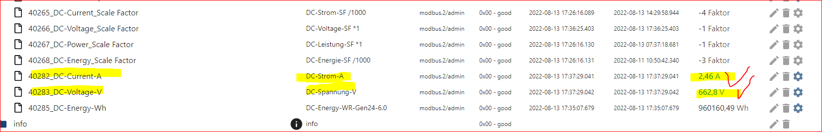

      @apollon77 said in Syntax für dynam. Skalierungsfaktor in iobroker ?:
      @goetschhofer was heißt denn kein Ergebnis? Am besten setze den loglevel vom Adapter mal auf debug und zeige ein debug log. Da sollte man genau sehen was er da tut und berechnen will
      So sieht das Ergebnis aus, wenn ich bei Strom und Spannung einen fixen SF eingebe, welcher sich aber jederzeit ändern kann. Die Werte kommen in diesem Moment aktuell richtig.
      So sieht das Ergebnis und das Log aus, wenn ich die Formel eingebe: x * Math.pow (10, sf ['40266']);
      Ergebnis debug-log:
      Habe das blank nach Math.pow mal herausgenommen, aber auch kein Ergebnis.
      x * Math.pow(10, sf['40265'])
      Vielen Dank.
      • G GOETSCHHOFER
        Ergebnis debug-log:
        Vielen Dank.

          @apollon77
          Sorry, dies habe ich schon wieder vergessen, dass dadurch natürlich die Analyse erschwert wird.
          ebug-log-dyn. Scale Factor-13.8.2022.txt
          40282-DC-Current-A
          40283-DC-Voltage-V
          Hoffe es passt so.
          Vielen Dank

          2022-08-13 15:36:31.684	debug	[DevID_1/holdingRegs/40283] Calculation result = NaN, type = number
          modbus.2
          2022-08-13 15:36:31.684	debug	[DevID_1/holdingRegs/40283] Formula = x * Math.pow(10, sf['40266'])
          modbus.2
          2022-08-13 15:36:31.684	debug	[DevID_1/holdingRegs/40283] Input Value = 65291
          modbus.2
          2022-08-13 15:36:31.684	debug	[DevID_1/holdingRegs/40282] Calculation result = NaN, type = number
          modbus.2
          2022-08-13 15:36:31.683	debug	[DevID_1/holdingRegs/40282] Formula = x * Math.pow(10, sf['40265'])
          modbus.2
          2022-08-13 15:36:31.683	debug	[DevID_1/holdingRegs/40282] Input Value = 32387

          • apollon77A Offline
            apollon77A Offline
            apollon77
            @goetschhofer Ok, den Grund kenne ich jetzt ...
            Damit in "sf" was drin ist (sf==0 scaleFactors) muss das entsprechende Feld mit "isScale" markiert sein ... das ist es bei allen nicht. Daher werden die beiden auch nicht so initialisiert ...
            Du musst in deiner UI bei 40266 und 40265 die letzte Checkbox mit "SF" anhaken ... Danach sollte es tun. Ich adde es mal in die Doku
            G 1 Antwort Letzte Antwort

              Hallo Apollon77,
              vielen, vielen Dank, dies war das Problem u. nun passt es auch. 👍 👍
              Trotz hohem Zeitaufwand und intensiver Suche habe ich beim Thema Scalefactor einiges dazugelernt.
              Auf dies hätte ich natürlich auch selbst kommen können, aber nach Tagen wird man blind.🤕

                @goetschhofer Hauptsache gelöst. Und ich hab in der Readme bei der Formula auch noch nachgebessert.
                • apollon77A apollon77
