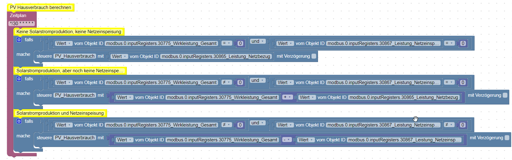

      So, ich habe mir mal ein paar Gedanken gemacht über ein Blockly Script mit den Werten die ich schon habe.
      Würde mich freuen über Anregungen dazu? Sollte das passen? Ich bin erstmal der Meinung das ja.
      Also Danke schon mal.
