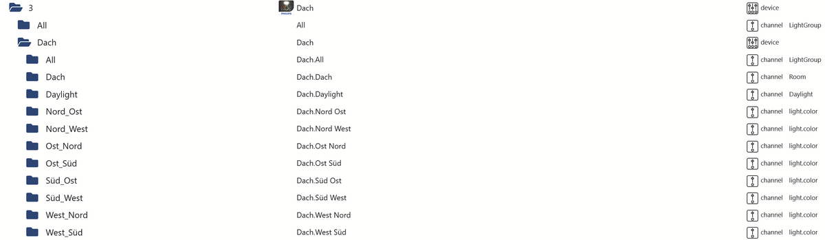

    Und zwar habe ich zwei Hue Bridges. Bei der Ersten:
    Wenn ich in die Objekte schaue sind alle Lampen und Räume aufgelistet.
    Schalte ich den Datenpunkt on eines Raumes auf on / off gehen alle Lampen an und aus so wie sie sollen. Versuche ich aber nur eine Lampe direkt anzusteuern geht sie an und nach 3-4s direkt wieder aus. Wenn ich über den Raum alle Lampen einschalte kann ich einzelne Lampen aus schalten aber nicht wieder ein bzw. nur für 3-4s.

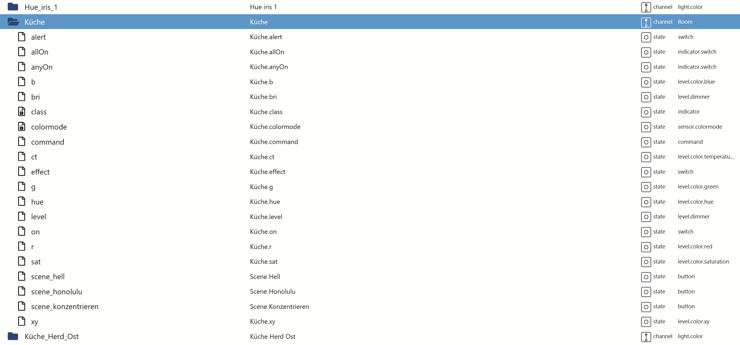

    Bei der zweiten Hue Bridge erscheinen die einzelnen Lampen und Räume und zusätzlich nochmal im Raum.
    Wenn ich sie im Raum ein oder aus schalte funktioniert alles so wie es soll. Direkt auch nicht.
    Also meine Frage wie bekomme ich die Lampen entweder ohne Raum einzeln an und aus oder wie bekomme ich meine erste Bridge/Instanz dazu die Lampen zusätzlich im Raum anzuzeigen.

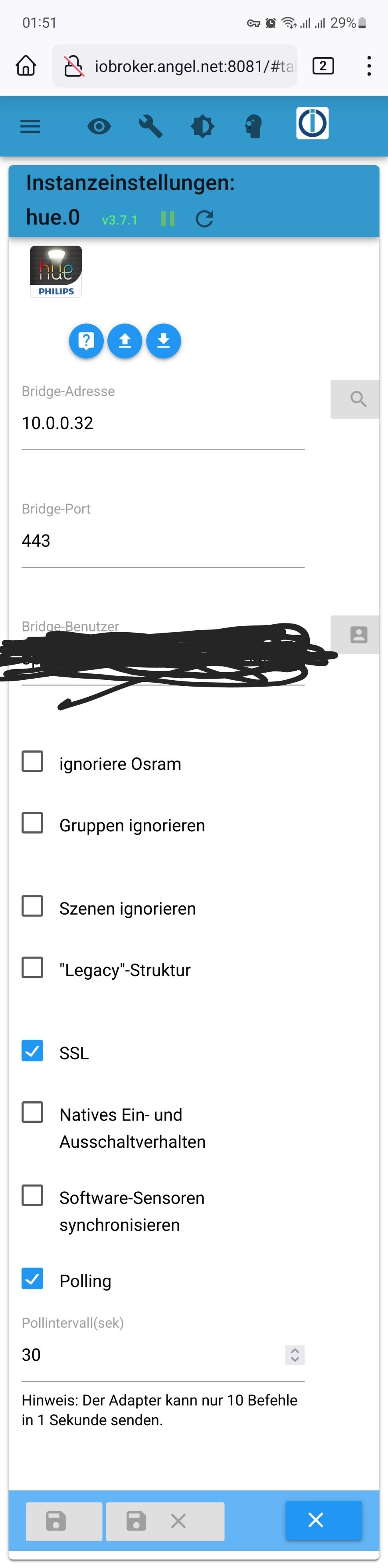

      @mangel8 Wie sind denn die Einstellungen der beiden HUE-Instanzen?
      • M MCU
        mangel8
        @mcu Hi
        Bei der Instanz .0 klappt es nicht
        Bei der Instan .3 klappt es
        • M mangel8
          @mcu Hi
