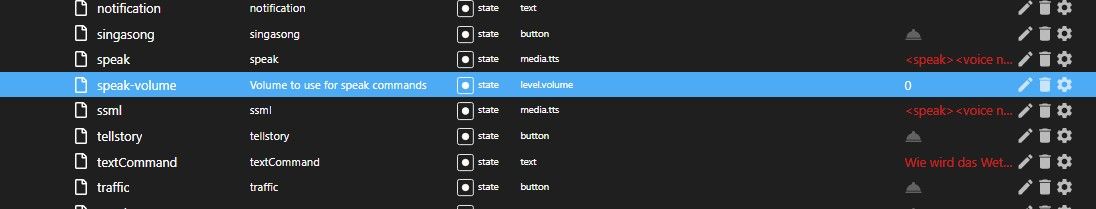

    Hi Leute,
    Ich hab die neuste Version (3.11.2)des Alexa Adapters installiert. Das Verhalten ist aber schon in vielen alten Versionen drin. Früher konnte man Speak verwenden ohne dass immer erst ein die Lautstärke angepasst wird.
    Man hört immer erst den Bestätigungen, sieht auch an den LEDs des Echos, das die Lautstärke angepasst wird. Klingt jetzt etwas kleinlich, aber ich habe bestimmte Anwendungen, wo das störend wirkt.
    Habt Ihr irgendwelche Tipps oder könnt Ihr das Verhalten bei Euch bestätigen?
    VG und lieben Dank
    Alex

      @alexaxel Hi, wenn man speak-volume, des jeweiligen Echos auf 0 setzt, sollte das eigentlich nicht mehr passieren.
      Edit:
      Die speak, ssml, usw Ausgabe wir in der Lautstärke ausgeführt die in diesem Datenpunkt steht, dadurch wird die Lautstärke bei einer speak Ausgabe geändert und du hast das Verhalten das du beschreibst. Steht der Datenpunkt auf 0 oder "null" wird die Lautstärke bei der Ausgabe nicht geändert.
      Schöne Grüße Frank

        @frankyboy73 Wahnsinn, funktioniert ! Megaglücklich. Bierchen geht auf meinen Nacken !! :-)
