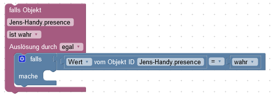

    wie zum Geier entlocke ich denn meinem TabS eine Begrüßung wenn ich mich im WLan einlogge ?
    Irgendwie habe ich klein Plan 🙄

        @djmarc75 Das Tab soll sich nicht anmelden.
        Auf dem Tab wird die Vis angezeigt.
        Das Tab soll nur einen Ton abgeben (über den internen Lautsprecher) wenn sich mein Smartphone ins WLan einloggt.
        Bisher schalte ich die Beleuchtung im Flur an wenn ich mich ins WLan einlogge.
        Das möchte ich aber ändern.
        Ich möchte das beim einloggen des Smartphone, das Tab auf dem die Vis angezeigt wir, eine Begrüßung zu hören ist.
        Hoffentlich hab ich es diesmal besser beschrieben. 😊
